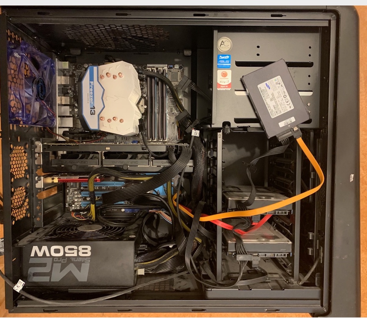

Mein PC (siehe Signatur) erzeugt in verschiedenen Spielen (Witcher 3, Divinity 2) plötzlich Crash to Desktop (Windows 10).
Ich hatte die Lüftersteuerung auf Silent gestellt. Ich lasse dann immer MSI Afterburner / Riva laufen, und checke im Augenwinkel die Temperatur von CPU und GPU. Bisher keine Probleme.
Gestern war es zuhause 26 Grad warm und meine Freundin hat den PC 2h unter Witcher 2 genutzt, ohne die Temperatur zu prüfen (herje...) und dann ist der Rechner zum ersten mal abgestürzt und macht es seither immer wieder nach 10-30 min Spielzeit.
Natürlich habe ich die Lüfter alle hochgesetzt auf Standard, bringt aber nix.
Temperaturwerte CPU & GPU bei ca. 80 Grad.
Ist das ein Überhitzungsschaden? Was kann ich tun?
(ausser die Freundin nicht mehr an den PC zu lassen...)

Update:
  • nach 4h Betrieb mit offenem Gehäuse: keine Probleme mehr / keine Abstürze.
  • die CPU / GPU sind nach wie vor zwischen 70-80 Grad (wie auch als die Abstürze kamen) aber wahrscheinlich bleiben Mainboard bzw. andere Komponenten bei offenem Gehäuse kühler
  • wird da jemand schlau draus, welches Teil das Problem ist?

=> PC komplett gereinigt (war aber nicht besonders verstaubt)
=> Vorderen Intake-Lüfter aktiviert (der war ausgeschalten), denke das hat ne Menge gebracht (auf dem Bild rechts auf Höhe beiden Festplatten)
=> alle Lüfter auf Turbo-Mode gestellt
=> betreibe den Computer mit der linken Seiten-Wand offen
(neue Grafikkarte oder andere Bauteile kommen grad nicht in Frage, vielleicht in ein paar Wochen
=> Wärmeleitpaste wär noch was. Ist das anspruchsvoll? (muss ich die alte vorher reinigen, womit?)
Wenn der Lüfter auf dem Prozessorkühler IN den Kühler pustet, arbeitet er gegen den Gehäuselüfter am Heck. Tut er es nicht, kühlt er den Prozessor nicht richtig. Wenn du ein Bastler bist, entfernst du das Lüftergitter am Hecklüfter, dann kann er besser und leiser arbeiten.
Wie bereits mehrfach empfohlen wäre ein neues Netzteil ratsam. Wenn du es kaufen solltest, achte bitte beim nächsten Einbau darauf, dass nicht alle Kabel kreuz und quer im Weg liegen und den Luftstrom blockieren.
Natürlich bleiben die Komponenten bei geöffneter Tür deutlich kühler. Dann braucht man aber auch keine Lüfter mehr auf laut stellen, weil es dann ohnehin vorbei ist mit einem gerichteten Luftstrom.

Nö der der Gehäuselüfter ist auch nach innen gerichtet^^
Find Ich etwas unsinnig weil man ja eigentlich die warme Luft schnell raus haben will.
