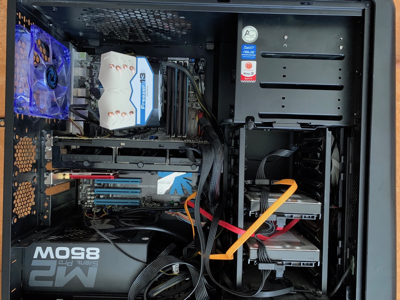

Gut, dass du das erkennen konntest. Ich denke wir sind uns einig, dass beide Lüfter nach außen (hinten) pusten sollten und der Frontlüfter in das Gehäuse. Dass man alles nach vorne blasen lässt, halte ich für sehr untypisch und nicht optimal.
Und der Lüfter im Deckel pustet dann vermutlich trotzdem nach draußen :freak:

HyperSnap schrieb:
Nö der der Gehäuselüfter ist auch nach innen gerichtet^^
Find Ich etwas unsinnig weil man ja eigentlich die warme Luft schnell raus haben will.
Es ist schwer zu sagen, habe mal die Hand davor gehalten, aber ich glaube der linke Gehäuselüfter bläst in Richtung Kühler.... soll ich das ändern?
Zwirbelkatz schrieb:
Wenn der Lüfter auf dem Prozessorkühler IN den Kühler pustet, arbeitet er gegen den Gehäuselüfter am Heck. Tut er es nicht, kühlt er den Prozessor nicht richtig. Wenn du ein Bastler bist, entfernst du das Lüftergitter am Hecklüfter, dann kann er besser und leiser arbeiten.
Wie bereits mehrfach empfohlen wäre ein neues Netzteil ratsam. Wenn du es kaufen solltest, achte bitte beim nächsten Einbau darauf, dass nicht alle Kabel kreuz und quer im Weg liegen und den Luftstrom blockieren.
Natürlich bleiben die Komponenten bei geöffneter Tür deutlich kühler. Dann braucht man aber auch keine Lüfter mehr auf laut stellen, weil es dann ohnehin vorbei ist mit einem gerichteten Luftstrom.
Wärmeleitpaste
https://www.youtube.com/results?search_query=wärmeleitpaste+richtig+auftragen
Es ist schwer zu sagen, in welche Richtung der Kühler des Arctic freezer arbeitet, ich denke, weg vom Kühlkörper, also nach links (heisst hinten)? Um es sicher zu sagen, müsste ich den Hecklüfter ausbauen.
Zum Netzteil: wieso sollte ich ein neues kaufen? (verstehe ich nicht)
Ja, mit den Kabeln, das nervt, hat der Vorbesitzer verlegt...
Danke für den Link.
Die CPU Kühler blasen die Luft durch den Kühlkörper in der Regel.
Ich denke der Freezer wird da keine Ausnahme sein.
Standard ist CPU Kühler nach hinten blasend.
Normalerweise CPU und Gehäuselüfter einmal drehen.
Den oberen Lüfter kann man so lassen der bläst eh raus soweit ich das erkennen kann.

Eine Ergänzung noch: macht es Sinn, mehr freien Platz im Gehäuse zu schaffen?
  • die Kabel von Netzteil könnte ich sauberer verlegen (ganz schön Arbeit...)
  • defektes CD-Rom-Laufwerk (im oberen Laufwerksschacht) ausbauen, evtl. ganzen Gehäuseschacht rausbauen?
Glaub die Kabel machen nicht soviel aus solange die nicht in irgendwelche rotierenden Teile geraden^^
Ich erkenne das etwas schlecht aber hinten scheint mindestens ein 120er Lüfter noch rein zu passen.
Man könnte ja den 80er dagegen tauschen dann hat man etwas mehr abfuhr und das wär noch einen ticken leiser
Reaktionen: Tritom73
super, danke dir. das sind schon 120mm Lüfter :-)
und das Netzteil ist so richtig rum verbaut?
Das Netzteil kann man bei diversen Gehäusen noch umdrehn das es Frischluft von unten ansaugt.
Sollte aber auch so kein Problem sein so zieht es Luft aus dem Gehäuse und bläst sie hinten raus.
Ka ob man es bei dir da drehen kann aber dann sollte man doch mal öfters den Meshsieb sauber machen falls vorhanden weil es dann auch den Mist vom Boden ansaugt.

cool wäre ja , da du ja ein vorher bild gepostet hast , noch ein nachher bild :cool_alt: ... stolz sind wir ja schon auf dich das du die ratschläge gut angenommen hast und du sie umgesetzt hast :D
Auf Wunsch hier noch mal die neuen Bilder.
Folgende neue Konstellation:
  • INTAKE: Ein 120mm Lüfter bläst vorne rein (rechts im Bild)
  • OUTTAKE:
  • ein 120mm bläst hinten (links im Bild) raus sowie
  • ein 200mm oben raus (läuft sehr langsam).
  • Das Netzteil bläst von oben nach unten und hinten raus.
Die 3 kleinen Grafikkartenlüfter blasen auf den Kühler (also nach oben).
Wärmeleitpaste Thermal Grizzly Kyronaut auf der CPU. GPU keine Erneuerung der Wärmeleitpaste.
Ich könnte noch einen zweiten 120mm INTAKE verbauen, das probiere ich mal noch.
Ausserdem könnte ich das Netzteil noch drehen, da es nicht gegen die Grafikkartenlüfter bläst...hm. aber da gab's ja schon einen Kommentar, es lieber nicht zu machen.
Ergebnis:
  • Reduktion um 15 Grad Wärme der CPU (aktuell bei ca. 55 Grad unter mittlerer Auslastung)
  • GPU ca. -5 Grad (aktuell bei 79 Grd).
