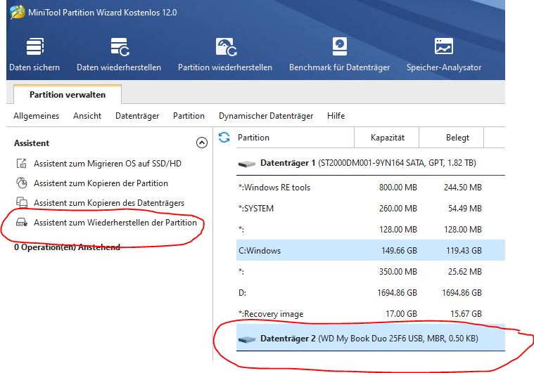

Hallo Cyberpirate, danke für das Willkommen und die rasche Antwort. In der Datenträgerverwaltung bekomme ich den Fehler "Unzulässige Funktion", wenn ich versuche den Datenträger 2 zu initialisieren.
Ich habe im Forum noch ein wenig gesucht und bin bei einem ähnlichen Problem auf ein Programm MiniTool Partition Wizard gestoßen. Dort wird mir der Datenträger auch angezeigt und es gibt einen Assistenten zum Wiederherstellen der Partition. Ich bin ziemlicher Laie, kann ich hier was kaputt machen oder könnte das helfen?
Danke!
Wollte noch den Screenshot von MiniTool Partition Wizard anhängen ;-)
