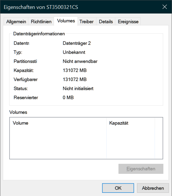

Ich habe eine seagate SAta Festplatte als Windows Sicherungsdatenträger eingerichtet. Leider fiel diese Sicherung spontan aus. im UEFI wird die Festplatte nach wie vor einwandfrei erkannt und auch die Kapazität richtig angegeben. Windows erkennt keinerlei Partition mehr und nicht einmal die Partitionstabelle. Stattdessen werde ich beim Öffnen der Datenträgerverwaltung aufgefordert die Festplatte neu zu initialisieren mit MB er oder GPT.
786083
786082
786081

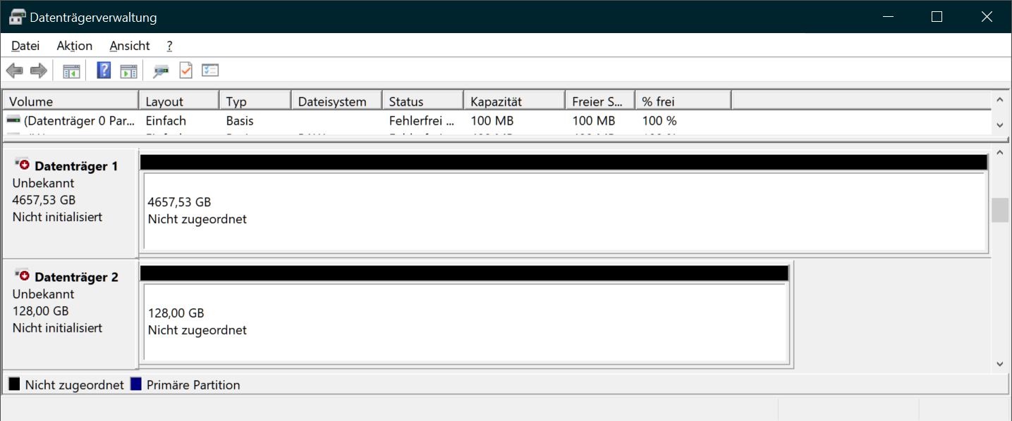

So sah es aus nachdem Neustart als ich das erste Mal feststellte, dass die Sicherungsfestplatte ausgefallen war:
786084

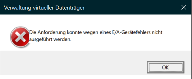

Die andere Festplatte lässt sich inzwischen wieder einwandfrei verwenden ohne dass ich etwas geändert hätte allerdings wurde dort auch die Festplattenkapazität nicht falsch erkannt, die Initialisierung Aufforderung also den Dialog zur Aufforderung der Datenträgerinitialisierung habe ich natürlich abgebrochen.

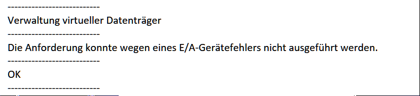

Verwaltung virtueller Datenträger
Die Anforderung konnte wegen eines E/A-Gerätefehlers nicht ausgeführt werden.
OK
786085

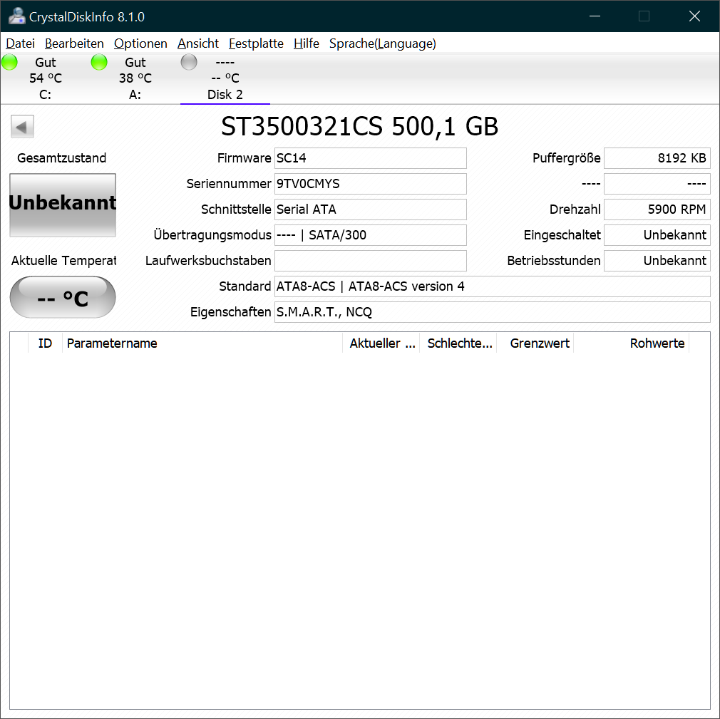

Was sagt den Crystaldiskinfo zu dem Zustand der Festplatte? Bitte mit Screenshot der Anzeige!
Es sind anscheinend jeweils 2x2 SATA Ports pro Controller. UEFI steht auf AHCI & SMART aktiviert. SATA Hotplug aus.
786202
Code:
CrystalDiskInfo 8.1.0 (C) 2008-2019 hiyohiyo
                                Crystal Dew World : https://crystalmark.info/

Das Teil dürfte gut und gerne so 10 Jahre alt sein, also weit über der vom Hersteller geplanten Nutzungsdauer liegen, die i.d.R. 5 Jahre beträgt. Samsung hat früher die geplante Nutzungsdauer auch immer recht offen in die Datenblätter geschrieben, so wie hier:
Bei aktuellen HDDs steht das nur noch sehr selten so offen im Datenblatt, aber indirekt findet man es auch immer noch, so steht bei der ST1000VX005 im Product Manual auch noch
Aus 50.000 insgesamt und 10.000 pro Jahr ergibt sich dann aber doch wieder der Hinweis auf die geplante Nutzungsdauer von 5 Jahren. Sind des Kalenderjahre, da HDDs auch altern wenn sie nicht benutzt werden und daher auch nur beschränkt lagerbar sind.
Das ist ein bekannter Firmware-Bug, der damals einige Modellreihen von Seagate betroffen hat, was laut diesem Datenrettungsunternehmen auch auf deine Platte aus der Pipeline-HD-Serie zutrifft. Seagate hat daraufhin Firmware-Updates bereitgestellt, die das Problem beheben. Laut der Support-Webseite von Seagate ist für eine Festplatte mit der Seriennummer 9TV0CMYS aber (offiziell) kein Firmware-Update verfügbar.
Wie man die Festplatte wieder ansprechbar machen kann, ist z.B. hier und hier beschrieben. Ohne fehlerbereinigte Firmware kann das aber immer wieder passieren.
