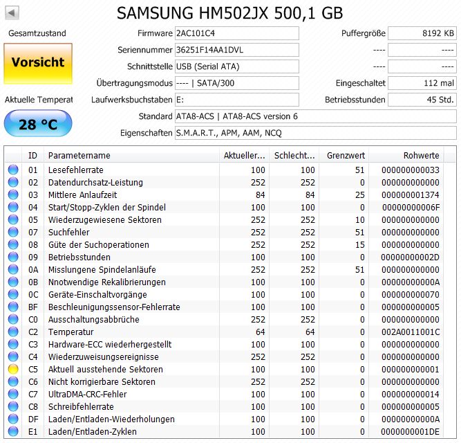

So, hier der Screenshot.
Alles gut, bis auf die eine Zeile?
Schwebende Sektoren sind Sektoren deren Daten nicht mehr zur ECC passen, da gibt es also eine Lesefehler wenn man versucht diese zu lesen. Das kann auch anderen Gründe als defekte Oberflächen haben, z.B. einen Stromausfall während eines Schreibvorgang der dazu führt, dass eben nicht die ganze Daten plus der neuen ECC geschrieben wurden oder wegen eines Stoßes oder Vibrationen ist der Kopf beim Schreiben aus der Spur gekommen und hat Daten auf der Nachbarspur überschrieben. Einer ist also noch lange kein Drama und die Controller merken sich die schwebenden Sektoren und prüfen die Daten nach dem erneuten Schreiben auf diese Sektoren, dann verschwinden diese einfach oder werden eben durch Reservesektoren ersetzt.
Mir fallen da eher die Ultra-DMA CRC Fehler ins Auge, die kommen gewöhnlich vom SATA Kabel, aber USB Gehäuse haben ja meist keine SATA Kabel. War die Platte vorher intern verbaut? Dann könnte da ein defektes Kabel im Gehäuse sein und wenn da die Platte dran hängt von der kopiert wird, Du hast ja leider nur die Werte einer und nicht beide Platten gepostet, dann wäre das womöglich die Ursache. Es könnte auch sein, dass die Platte schlecht in der Buchse sitzt, beobachte also den Rohwert von Attribut C7, wenn der sich ändert liegt da ein Problem mit dem Kontakt vor und die Kommunikation zwischen dem USB-SATA Bridgechip und dem Controller der Platte klappt nicht ordentlich. Achte ebenso auf die Rohwerte von C7 bei den anderen Platten.

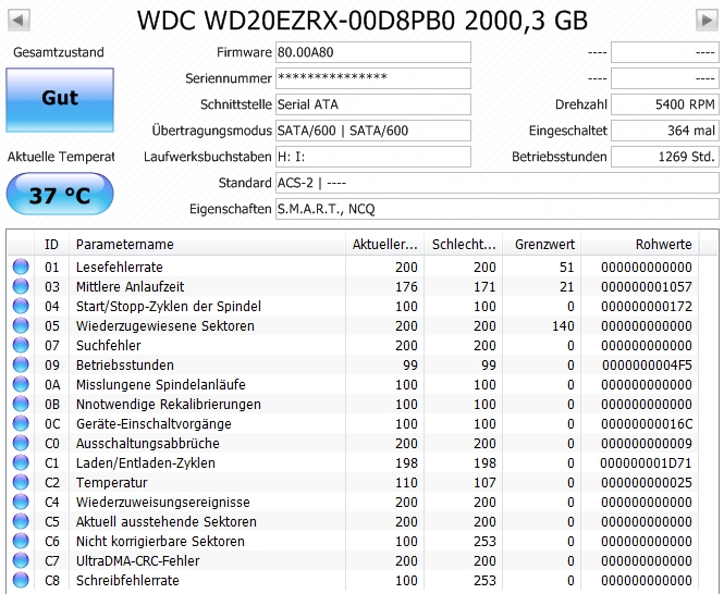

Hier noch die andere, interene Platte, auf die kopiert wurde...
Da ist alles bestens. Beachte das CrystalDiskInfo die Werte nicht in Echtzeit erneuert, sondern nur ein einem einstellbaren Intervall oder wenn man F5 drückt. Wenn die Platte so gekauft wurde, dann behalte den Wert gut im Auge. Was ein Backup ist, weißt Du hoffentlich und hast auch eines von den Daten die wichtig sind.
