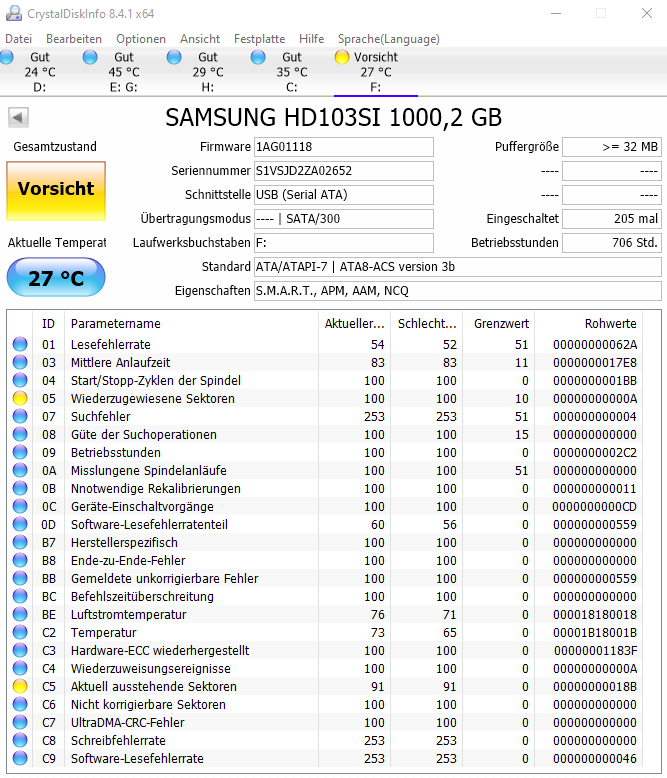

Ich habe folgendes Problem. Ich habe eine 1 TB Festpaltte von Samsung. Smart werte von Crystal Dsic sind dabei. Ich kann noch auf die Festplatte zugreifen. Aber nicht auf alle Ordner. und ich kann nicht alle Ordner kopieren. bei manchen stürzt, wenn ich es versuche, der Datei Explorer ab. Ich möchte die Festplatte nicht Formatieren, bevor ich nicht alles Runterkopiert habe, was geht. ich hoffe, mir kann einer bei meinem Problem Helfen. Ich kann diese Ordner nicht einmal mit Rechtsklich auswählen.

Die Festplatte ist quasi hinüber und deine Ordner befinden sich in dem Bereich, in dem die Sektoren beschädigt sind bzw. wieder zugeordnet werden sollen. Über Windows direkt, wirst du wahrscheinlich keine große Chance mehr haben.
Mit nem Linux und Testdisk könntest du vielleicht noch etwas retten... Formatieren wird dir auch nicht wirklich helfen. Deine Festplatte ist einfach durch.

@Erapreskar :
Man könnte Hirens Boot-CD herunterladen , das ISO-File mittels Rufus auf einen USB-Stick bootfähig bringen, von diesem Stick booten und z.B. Hdd Capacity Restore oder DRevitalize starten; natürlich sollte man sich vorher einen Clone von der Platte machen, um vor Datenverlust sicher zu sein. Auch dafür sind ausreichend tools auf der Boot-CD resp. dem Boot-USB-Stick, u. a. auch Image for DOS.

die Platte ist von 2007! Leider altern Platten auch, wenn sie nur im Schrank liegen.
Purche schrieb:
Gibt auch für Windows Tools die alles kopieren was noch geht ohne ständig Fehler zu melden. UnstoppableCopier zum Beispiel...
Das stimmt, aber für jegliche weiteren Aktivitäten sollte die Platte nicht gemountet sein. Ich weiß nicht ob Windows das kann. Denn ansonsten schreibt das Betriebssystem ggf. dauernd darauf rum, das ist bei der aktuellen Situation nicht hilfreich.
Also: Linux vom Stick booten, dann mit ddrescue auf eine zweite Platte retten was zu retten ist. ddrescue hat noch einige Optionen, die bspw schlecht oder nicht lesbare Sektoren im zweiten oder dritten Durchgang erneut zu lesen versuchen.
