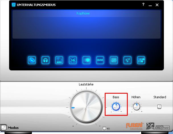

Schon mal den Button "Bass" in der Creative Software gesehen? Einfach mal nach links drehen... oder neue Boxen kaufen...
Sorry, aber ich verstehe nicht ganz wo das Problem ist! Basspegel senken oder neue Boxen kaufen die nicht übersteuern bei hohen Lautstärken...
überprüfe mal deine basseinstellung in der console / niedrigeren wert wählen ... bspw. 20%

Die beiden Lautsprechersysteme sind doch 2.1 und werden nur über ein Kabel angeschlossen. Dann kann man keine Bassumleitung einstellen, die Aufteilung findet in den Boxen statt. Am besten einfach den Bassregler runter nehmen.
