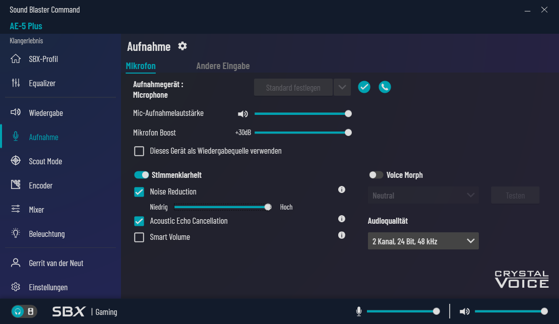

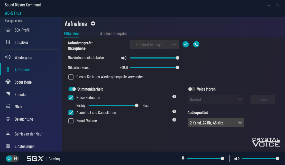

Hallo, ich habe ein Problem mit meiner Soundkarte. Und zwar Rauscht die Aufnahme über den Mikrofon-Eingang meiner neuen Creative Labs Sound Blaster AE-5 extrem. Ich habe mir daraufhin für 25 Euro über ebay eine ältere Creative Labs Sound Blaster X-Fi Titanium ersteigert (inkl. OVP und Beilagen - meine hatte ich vor Jahren leider mal verkauft), diese weist allerdings dasselbe Problem auf. Schließe ich das Mikrofon vom Headset an eine USB-"Soundkarte" an, ist die Aufnahme glasklar und 1A. Fast wie bei meinem Rode NT-USB. Woran kann das liegen, was kann man dagegen tun? Ich habe auch schon versucht den Stromstecker des Rechners anders herum einzustöpseln und hatte alle weiteren Geräte von der Steckdosenleiste getrennt, aber das Problem bleibt bestehen. Mit Aktivierung der Acoustic Echo Cancellation bekommt man das zwar einigermaßen in den Griff (die Aufnahmen wurden mit A.E.C. gemacht), allerdings ist die Aufnahme-Qualität alles andere als "gut". Mit der Audio-Ausgabe dagegen habe ich keinerlei Probleme. Kein Rauschen, Knistern oder sonst was. Ist das bei herkömmlichen (internen) Soundkarten "normal"? Ich kann irgendwie nicht glauben, das ein kleines USB-Dongle eine echte Soundkarte mit großer fetter Platine an die Wand spielt. Wenn ich die Aufnahme-Laustärke oder dB-Verstärkung wegnehme, wird die Aufnahme viel zu leise.
Außerdem habe ich nach jeden Windows-Start das Problem, dass der Sound nicht geht. Ich muss in Windows erst die Ausgabegeräte verstellen oder in der Command-Software auf Boxen und dann wieder auf das Headset umschalten.

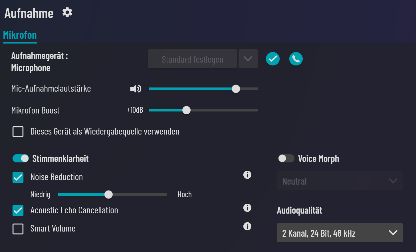

Einstellungen sind wie folgt:

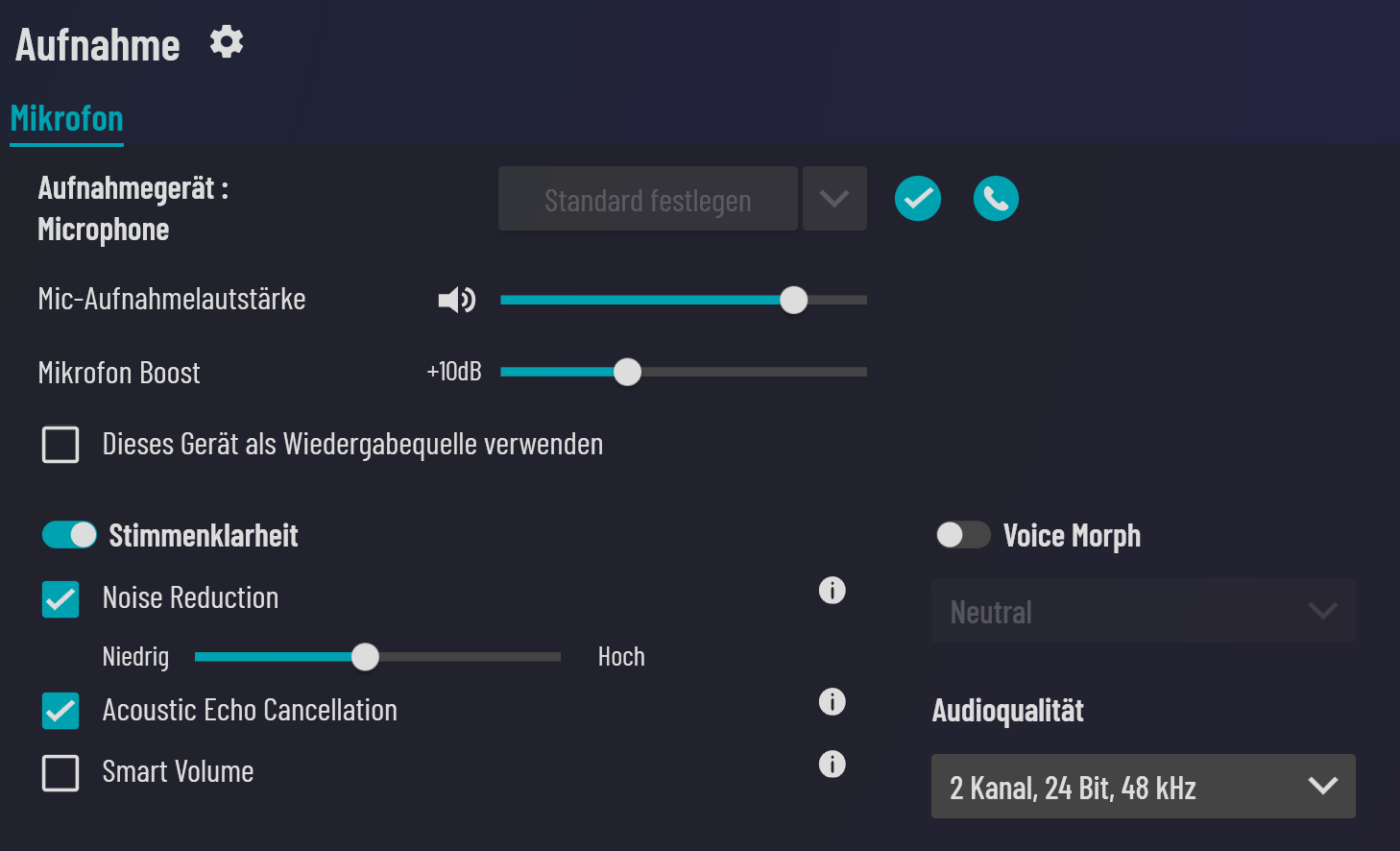

Vielleicht solltest du mal die Mic Verstärkung etwas zurückfahren, alle Regler auf rechts ist nicht die Lösung.
So sieht das bei mir aus:
Dann bin ich laut Aussagen anderer viel zu leise.

Ich wollte mir wie gesagt ja noch ein besseres Headset holen, aber da sollte dann halt alles über die Soundkarte laufen. Dafür hatte ich mir diese Soundkarte ja auch gekauft. Der Haupt-Einsatzzweck ist Gaming. Wenn allerdings mein Audio-Upgrade schon daran scheitert, dass die Soundkarte nichts bringt bzw. Klänge sogar verschlechtert, brauche ich gar nicht weiter machen.
Hier mal ein AE-Vergleich mit 90% Mikro-Lautstärke und nur 10dB Boost, die "Verbesserungen" habe ich auch mal ausgeschaltet. Das Rauscht so übel... An die Soundkarte braucht man wohl anscheinend gar nichts anschließen. Ist mit der X-Fi btw. das gleiche Spiel.
