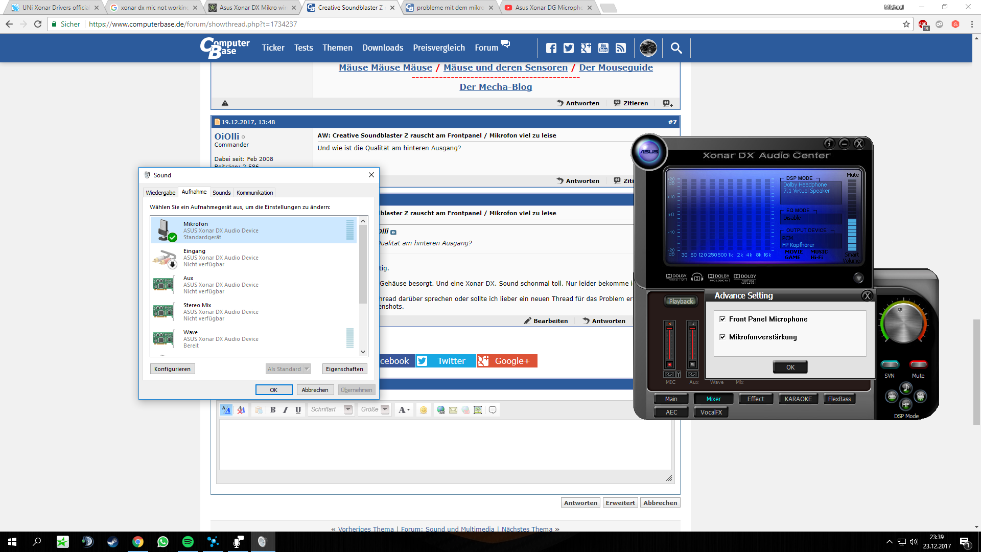

Habe mir ein neues Gehäuse besorgt. Und eine Xonar DX. Sound schonmal toll. Nur leider bekomme ich das Mic nicht zum laufen.
Darf ich weiter im Thread darüber sprechen oder sollte ich lieber ein neuen Thread für das Problem eröffnen ?
Anbei ein Screenshot.
Ob Mic am FP oder hinten, ich bekomme das Mic einfach nicht zum laufen.
Der Sprachrekorder liefert mir kein Ton auf der Aufnahme zurück.
http://maxedtech.com/asus-xonar-unified-drivers/
Diesen Treiber:
UNi Xonar W10 1825 v1.81a r2
JackA$$ schrieb:
Deaktivier mal alle Mikrofone, die du nicht brauchst.
Habe ich befolgt. Funktioniert leider immernoch nicht.

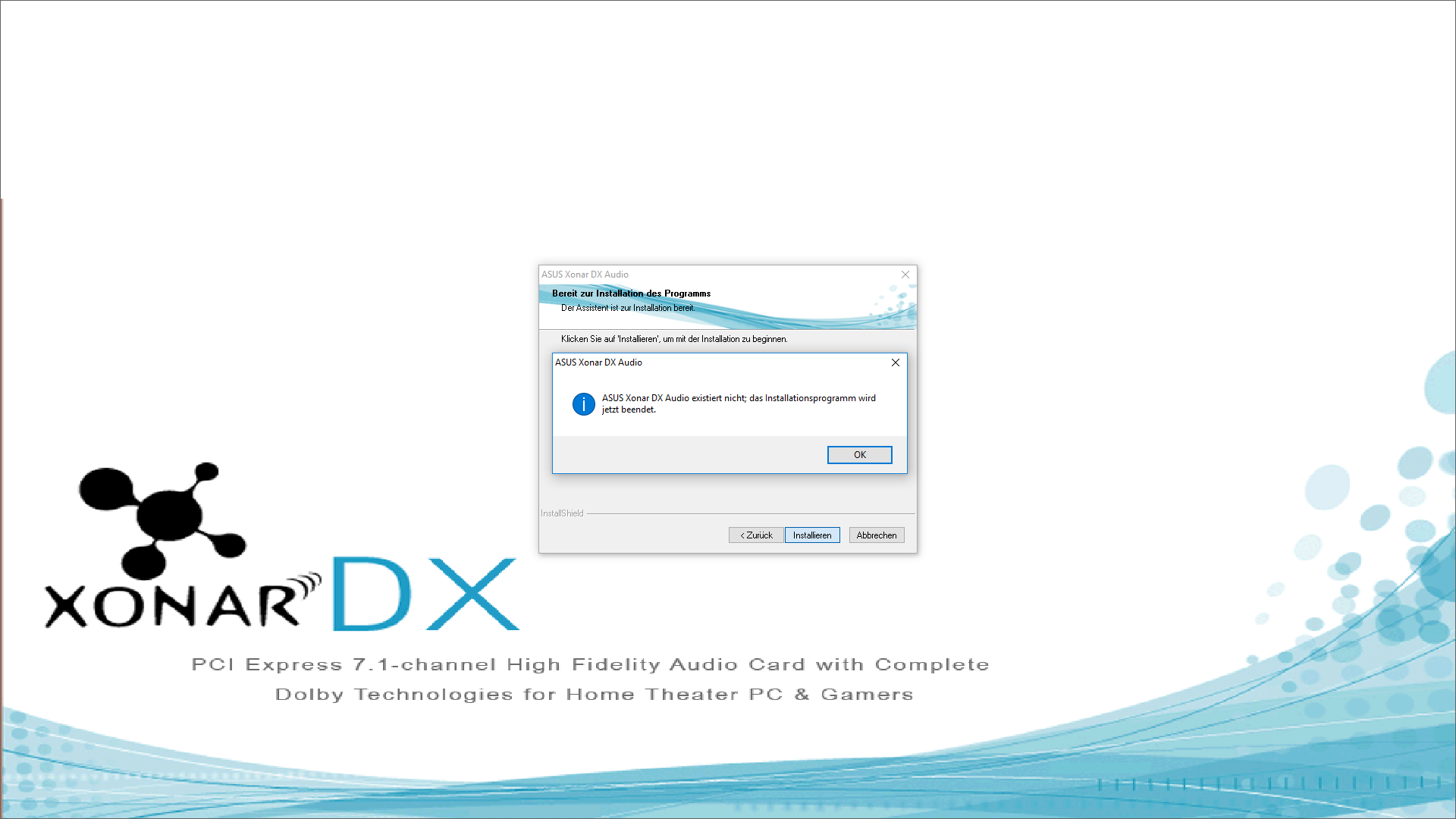

Hab gerade zweifel an mir selbst. Habe den gemoddeten Treiber runtergeschmissen und das offizielle installieren wollen.
Da erschien mir diese Meldung:
Ich habe die Soundkarte ohne Adapterkabel für die Stromversorgung bekommen, also habe ich einfach den FDD(http://extreme.pcgameshardware.de/a...installieren-tutorial-4pin_fdd_power_conn.jpg) Stecker von meinem Netzteil in die Soundkarte gesteckt. War das bzw ist das falsch ?? :freak:
Problem gefixxt. Danke. Lag an den Treiber, nach der Neuinstallation klappt alles.
