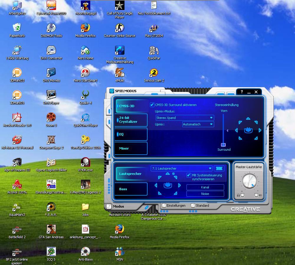

Ich frage mich jetzt schon etwas seitdem ich die x-fi besitze, und da ich diesen thread ja selbst erstellt habe frag ich einfach mal los
Folgendes: auf folgenden bild sieht man den CMSS der x-fi , nun meine frage :
Was passiert wenn der regler ganz oben ist : höre ich dann den sound mehr von vorne spezialiesiert und habe kein richtigen sourround sound ?
Und was passiert wenn der regler ganz unten ist: höre ich dann mehr sourround sound oder wie soll ich das jetzt im genauen verstehen, raushören konnte ich die lösung nicht ganz.
Über antwort würd ich mich freuen.

hi sj3d
das siehst du richtig, wenn du den regler auf verne stellst, dann verlagerst du den sound nach vorne. dass du keinen surround wahr nimmst haängt damit zusammen, dass du stereo xpand eingestellt hast.
wenn du surround xpand einstellst solltest du einen "räumlicheren" Klang erkennen
viel glück
viel glück

Nein, nein.
Stereo Xpand ist schon richtig (Stereo-Upmix-Funktion auf 5.1/6.1/7.1 etc.).
Daneben gibt es noch Stereo Surround, dabei werden aus allen Kanälen Stereosignale ausgegeben.
Der Rest war richtig. Stellst du den Regler nach vorn, wird der Sound nach vorn verlagert.
Man sollte den Regler auf 50%, also auf die Mitte einstellen. Dann hast du richtigen Surround-Sound.

Nö
Stereo Xpand ist Surround sound, d.h Stereoquellen werden auf 5.1 o.ä upmixed (im Fall der x-fi sogar speziell berechnet)
Bei Stereo-Surround berechnet er nicht den Klang oder mixed up, sondern schmeißt auf alle Sateliten das Stereosignal.
Für Surroundsound also Xpand und auf 50 %.
