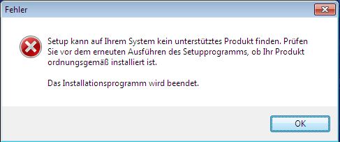

Ich habe mal die Meldung angehangen, die ich erhalte nach der installation.
Leider nicht funktionsfähig.

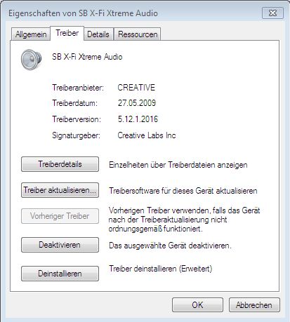

Mach mal einen Doppelklick auf diesen Eintrag im Gerätemanager. Dann öffnet sich ein neues Fenster.
Dort hat Du eine Registerkarte Treiber. Poste die bitte mal hier.

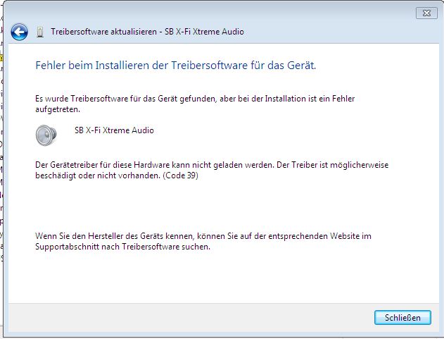

zu 2. Der Gerätetreiber für diese Hardware kann nicht geladen werden. Der Treiber ist möglicherweise beschädigt oder nicht vorhanden. (Code 39) Steht dort als Meldung. Im Anhang hab ich mal ein Screen gemacht.
Wenn ich auf Treiber aktualisieren gehe, erhalte ich die Möglichkeiten. Eben Treiber aus dem System auszusuchen, also von der Festplatte. Oder automatisch nach Treibern zu suchen.
Wenn ich das zweite mache sucht er kurz, meldet dann aber, dass die Treiber auf aktuellem Stand sind.

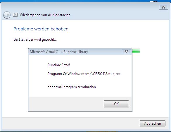

Also ich hab gerade nochmal versucht, über die Problembehebung von Win7 den Treiber zu installieren. Und da ist mir dann das aufgefallen, was als zweites im Anhang ist. Irgendwie ist die setup.exe fehlerhaft. Ich hab die jetzt aber auch schon mehrfach neu runtergeladen. Die Treiber hab ich auch über den Gerätemanager auch nur installiert, indem ich das was ich runtergeladen hatte von der Support Page mit Winrar entpackt hatte und eben auf diesem Weg installiert habe.
