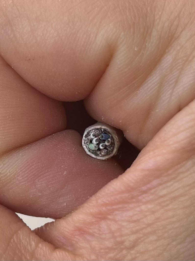

Nitschi66 schrieb:
Auf den Kabeln steht nämlich gar nichts und nachdem ich die putzreste entfernt habe sah ich auch, dass die relativ dünn und weiß sind :-/
Inwiefern "weiß"? Meinst du den Kabelmantel oder die Adern? Wenn letzteres, dann wird das kein Cat5-Kabel oder höher sein, sprich: Nicht für Ethernet bzw. Netzwerk vorgesehen. Unabhängig vom Stecker besteht die Möglichkeit, dass es für deine Zwecke nicht geeignet ist, weil Ethernet TP-Kabel (4x 2 verdrillte Adern) benötigt. Die Adern sind farblich markiert, ein Paar jeweils Farbe/weiß.
Wer hat denn das Kabel verlegt bzw. wen hast Du dafür bezahlt? Der sollte dir genau sagen können, was das ist.
Ein Foto von Kabel und Adernpaaren einstellen und schon sagt dir jemand was das ist.
