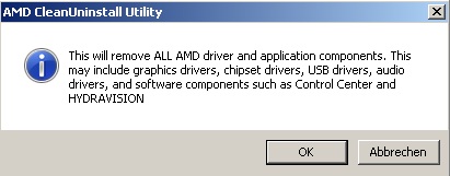

Mit "AMD CleanUninstall Utility" für saubere Verhältnisse sorgen und sich den passenden (vorherigen) Treiber downloaden sowie diesen anschließend installieren.
Daran denken das CleanUninstall Utility alles runterhaut.
(Siehe Anhang)
