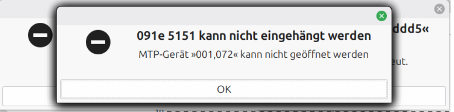

Leider klappt das nur hin und wieder, dass die Uhr sich als normales Laufwerk einhängt (Linux Mint Cinnamon). Meisstens kommt dann kurz danach diese Fehlermeldung:
aber manchmal geht es auch... wo könnte der Fehlerteufel liegen?

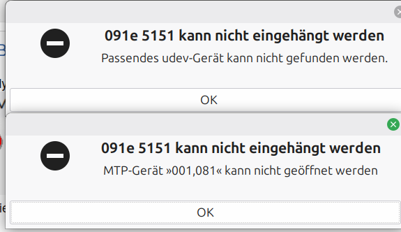

@andy_m4 habe es mal versucht...momentan kommt nur:
und die üblichen Fehlermeldungen:

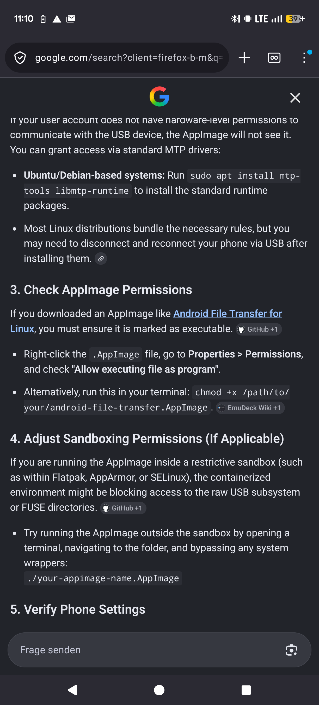

Hmm. Wie ist der Zugriff auf so Geräte aus appimages geregelt? Ich meide die, aber war da nicht was?
Das sieht doch nach was zum debuggen aus
