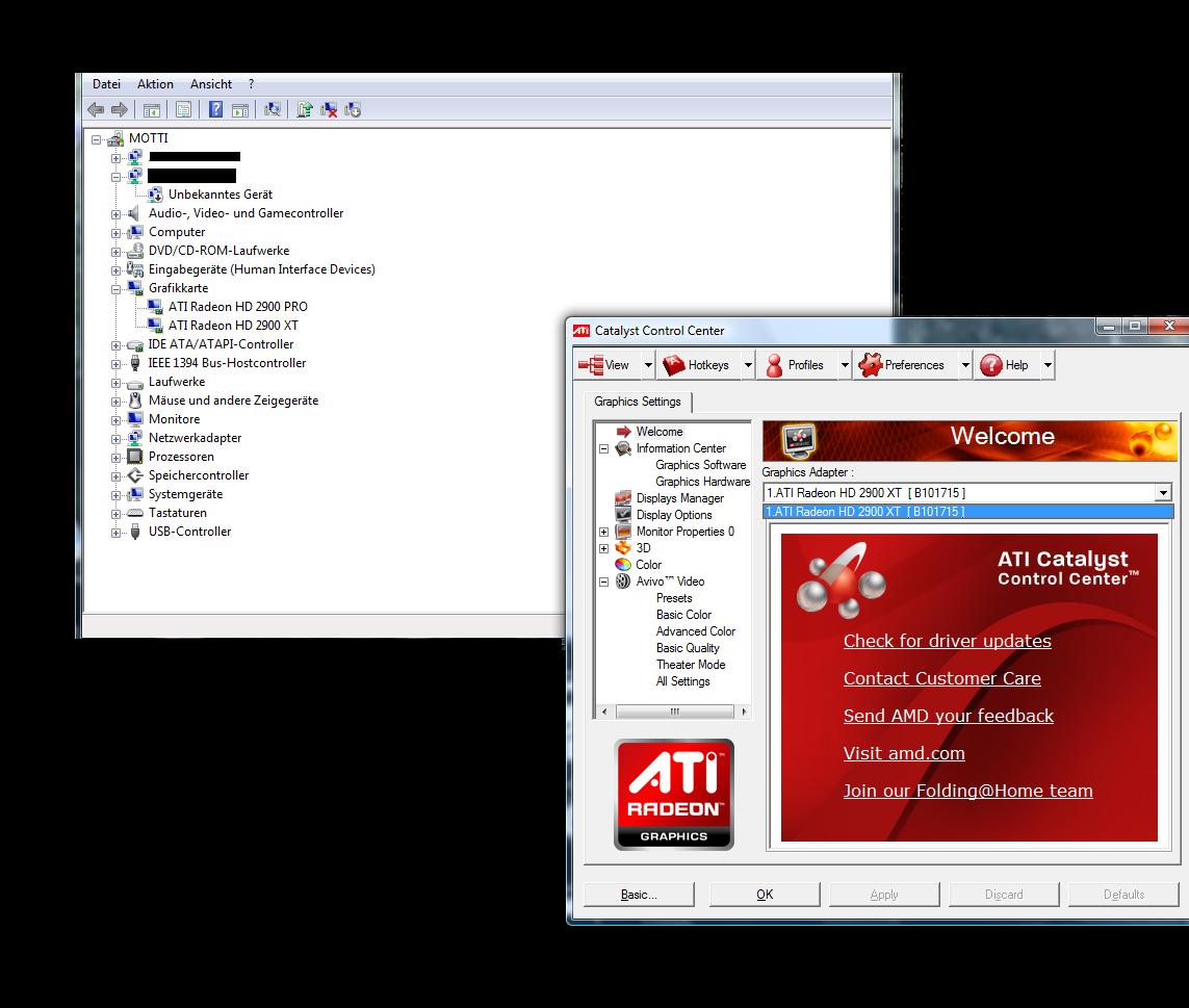

Morgen, ich habe meinem Kumpel seine 2900 Xt abgekauft und wollte diese (er hatte noch gewartet bis seine neue Karte da ist) einbauen um die mit meiner 2900 Pro im Crossfire laufen zu lassen.
So nun wollte ich es einfach mal testen, bin aber schon länger am überlegen ob ich nicht einfach die 2 2900 er bei ebay reinsetzte und mir dann von dem Geld+ein paar euro die bald erscheinende 4870x2 zu kaufen.....
Aber vorher würde ich die beiden karten gerne mal im Verbund testen....
Im angehägten Screen sieht man, dass beide Karten erkannt werden.... (ich hatte vorher immer die Pro genutzt, doch immoment klappt mein Bildschirm nur bei der Xt.... o.O) Im Catalyst kann ich auch nicht die Pro auswählen....
Hat jemand Rat?

verkauf beide und kauf dir eine HD4870X2, die hat um einiges Mehr-leistung und verbraucht dabei sogar etwas weniger strom, also zugreifen
crossfire bridge drauf? wenn ja mal neustarten dann muss im catalyst noch ne option "crossfire" ztu sehen sein da aktivierste crossfire dann muss es gehn
Hat die Pro auch 512bit ?, denn wenn die Karten CF bereit währen, würde man eine einstellung sehen die Crossfire heißt.
Und die CF Bridge is drauf?

Crossfire Bridge ist drauf, so dumm bin ich nun auch wieder nicht^^
Beide sind 512 bit, darauf habe ich extra geachtet. Treiber hatte ich vor dem einbau die aktuellsten installiert.
EDIT: Ich installier mal den CCC neu, mal schauen was dann passiert..... :)
PS: Habe auch ein Brenchmark drüber laufen lassen, Rechner war Stabil.... (nur als info)
Und haben auch beide Grafikkarten 2x6 Pin drin?
Ja alle Strom anschlüsse sind dran, ich habe 600 Watt und zwar ein be Quiet netzteil...... ist starte mal eben neu^^
EDIT: Ok, ich deinstalliere mal eben, starte neu und installiere neu :/ bis gleich^^
@ rumpel: ich hab mal spaßenshalber meine graka mit zu meinem bruder gesteckt für cf also einbau-> pc start->neue graka hats installiert->pc neustart->cf-option im treiber vorhanden und es war nicht der aktuellste catalyst und der war auch schon vorher installiert und hat alles bestens gefunzt
Das heißt nicht, dass das immer so funktioniert. Bei mir war die Situation seinerzeit auch nicht anders. Das bloße Dazustecken der zweiten Karte hat leider nicht gereicht. Erst das Neuaufsetzen der Treiber hat zum Erfolg geführt. ;)
Man muss nicht auf Anhieb den Treiber neu installieren, um den CrossFireX-Reiter im Catalyst-Menü zu finden, aber dennoch ist es zu empfehlen.
Ich gehe immer so vor:
1. System mit einer Karte starten und die komplette ATi Software deinstallieren.
2. Rechner ausschalten, Kabel entfernen, Karte rein, Bridge setzen und alles wieder verkabeln und zu schrauben.
3. Mit den zwei Karten den neusten Treiber installieren und anschließend neustarten.
4. CrossFireX nach dem Neustart aktivieren
5. Wenn auch optional OCen.
Wenn nun kein CrossFireX-Reiter zu sehen ist, sollte die Verbindung geprüft werden. Vielleicht ist die CrossFire-Brücke defekt.

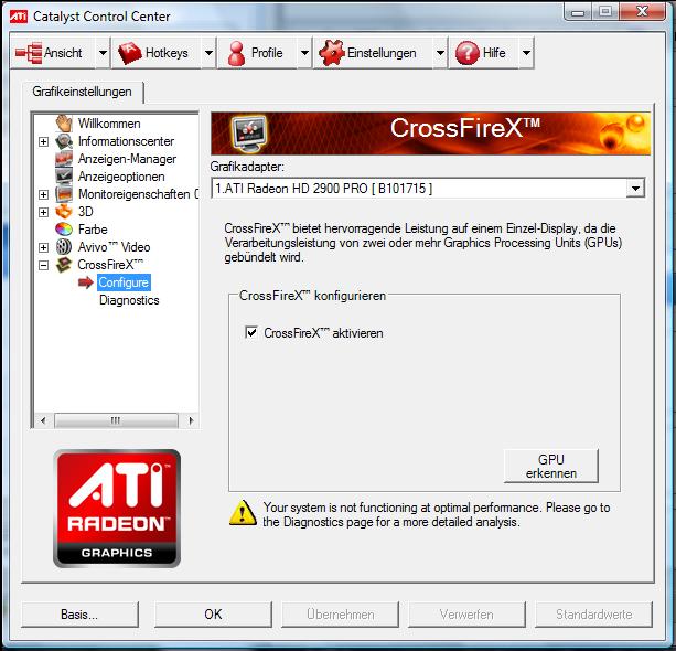

EDIT: So eben begrüßte mich ein ATI Fenster....... Er hat Crossfire jetzt wohl an..... Siehe Screen..... Ich starte mal eben nochmal neu^^
PS: Danke für die hilfe :)
