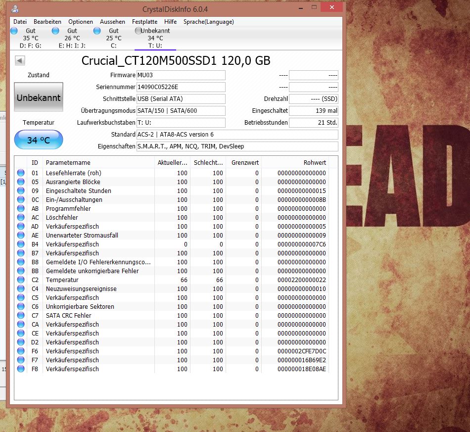

Der Screen ist im Anhang.

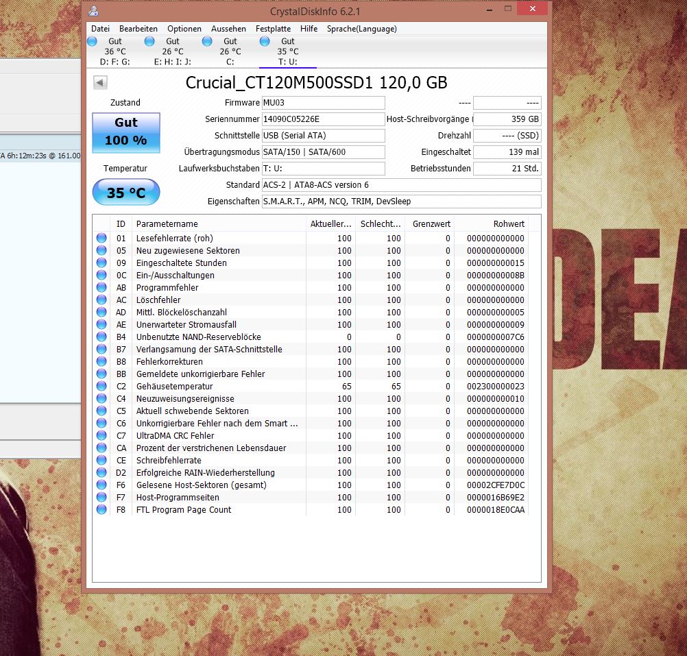

1.) Solltest Du für diese SSD eine neuere Version von CrystalDiskInfo nehmen, da die in der FW ab MU03 erst ab Version 6.10 unterstützt wird.
2.) Ist das die normale Konfiguration oder hängt die in einem anderen Rechner? Wenn das der richtige Rechner ist, kann dürfte es kaum an dern m500 liegen, oder ist Dein Windows nicht auf C: oder die Partition des Bootloaders auf der m500?
3.) Sind die Werte absolut in Ordnung, aber mir fallen 21 Betriebsstunden bei 139 Einschaltungen ins Auge, kann das angehen? Wenn nicht, dann könnte es an LPM liegen, damit hat die m500 eigentlich kein Problem, aber ob das auch für AMDs recht alte AM3+ Plattform gilt? Hier ein Link wie man LPM bei Windows auch im Ausgewogenen Energiesparplan einstellbar machen kann, das würde ich dann mal deaktivieren, wenn es aktiviert ist.

kruemelgirl schrieb:
1. hol ich sofort nach, dann gibts nen aktuellen Screen.
Das war eigentlich nur als Hinweis für Dich gedacht, ich kenne die Attribute auch so :D
2. ist die SSD im Moment im Dock an meinem Rechner dran.
Ok, wie schon gesagt wurde, geht ein FW Update über USB i.d.R. nicht, schon weil die Updater die Platten nicht finden.
3. kann ich dir im Moment gar nicht sagen was in dem Rechner der SSD ist, ich glaube ein AM3 + System mit dem FX6300. Aber, da schau ich nochmal danach. Das System ist auch noch recht neu, von Anfang 2014 glaube ich, März oder so.
Win 8.1? Da sind die Energiespareinstellungen immer noch mal per default schärfer auf Energiesparen eingestellt, keine Ahnung ob das immer so gut ist, die AM3+ ist ja recht alt und in den Anfangstagen von LPM gab es da einige Probleme damit.
Und warum der Rechner so wenig eingeschaltet ist,m weiß ich leider auch nicht ;-)
Wenig? Ich würde sagen, oft eingeschaltet aber immer nur kurz, so sieht es jedenfalls aus und das könnte eben ein Hinweis auf ein aktives LPM sein, denn dann zähle einige Laufwerke nur die Zeit wo die SATA Lane nicht deaktiviert ist.
BTW. Ich habe jetzt mal auf meinem REchner nach diesen Energieeinstellungen der Festplatte geschacut, bei wird das aber auch nicht so angezeigt, wie im´n dem Link, habe ich dann kein AHCI an? Aber das ist ein anderes Thema :-)
Das sollte keine Einfluss auf AHCI oder IDE haben. Wie gesagt enthält die Seite im Link die Anleitung wie man Windows so umstellt, dass die LPM Einstellung auch im ausgeglichenen Energiesparplan möglich ist.
