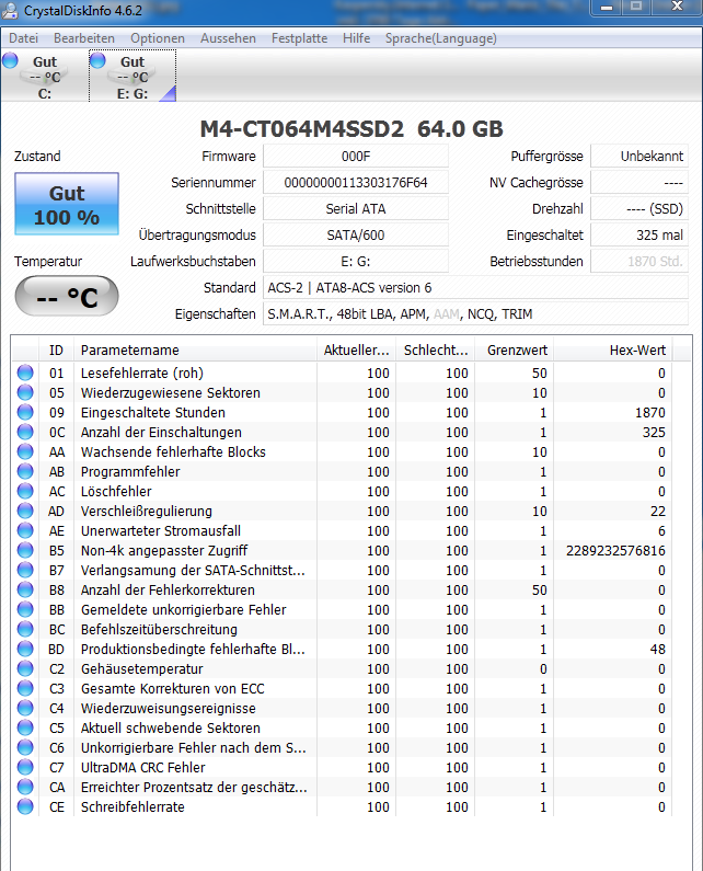

Könntest Du bei deiner Crucial M4 bitte einen Screen von Crystal Disk Info machen?
Hex-Wert auf 10[DEC] stellen.(Unter Optionen und dann Erweiterte Optionen)
Jetzt?

Die Werte sehen gut aus.Nichts ungewöhnliches erkennbar.
Ich würde also Testweise Win neu auf der M4 installieren und beobachten wie sich das dann verhält.
