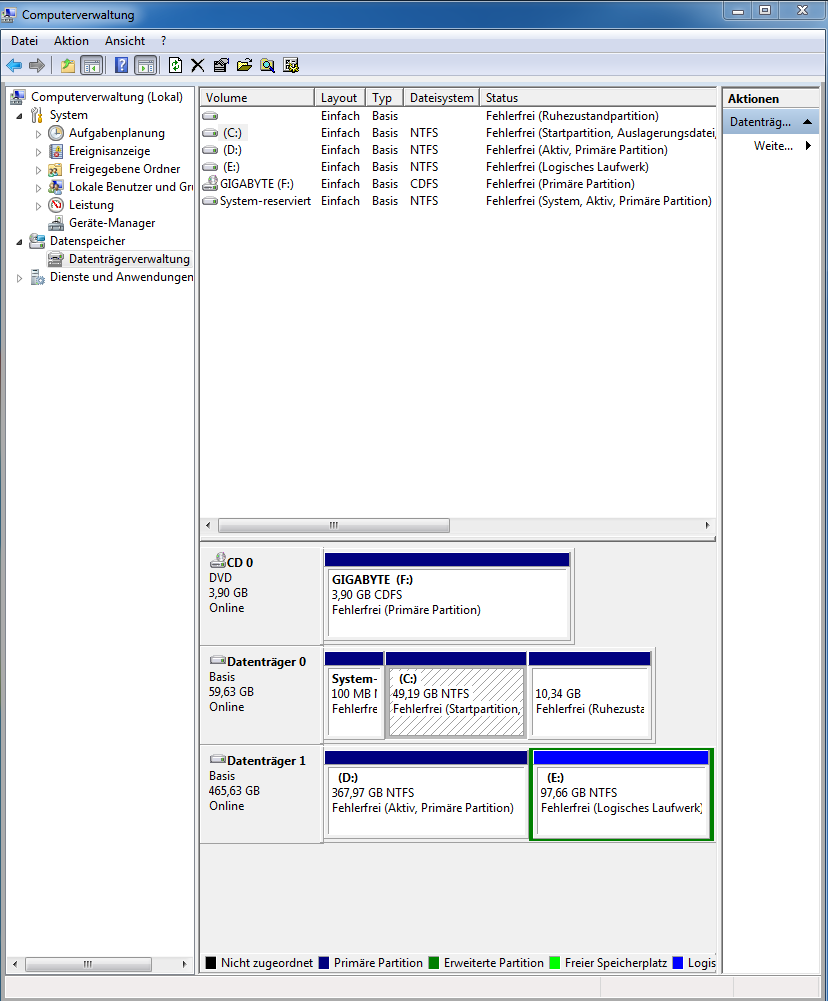

Bei Arbeitsplatz sollten aber die vollen 59GB angezeigt werden, das hat dann gar nix mit Auslagerungsdatei usw. zu tun.
Geh mal in die Datenträgerverwaltung und schau mal was dort angezeigt wird, am besten gleich einen Screenshot davon machen.

Deaktiviere mal den Ruhezustand.
Da ist ja eine 10GB Partition, die sollte für den Ruhezustand reseviert sein.
Deaktiviere den einmal
1.) Ist vielleicht eine zweite Partition vorhanden oder geht die Partition nicht über die volle Größe?
2.) Selbst 64GB sind für Windows 7 zu klein dimensioniert. Das sind Netto 60GB, wovon alleine ca. 20-30GB für den Windows Ordner anfallen. Dann kommen noch nicht verschiebbare Dateien wie das Benutzerprofil, manche Programme (wozu hat man eine SSD, wenn man erst alle Programme von der Platte startet), Systemwiederherstellung, Auslagerungsdatei usw.

Das da eine eigene Partition für den Ruhezustand angelegt wird, habe ich so noch nicht gesehen, wie hast Du das System installiert? Die Partition wird natürlich nicht verschwinden, wenn Du den Ruhezustand deaktivierst, die musst Du schon von Hand löschen und die Systempartition dann erweitern.

Ich hatte einfach benutzer definiert installiert und die ssd als ausgewählt und dann meinte er das windows 100mb für sich selbst absplittet... das wars am anfang waren ja noch 59gb auf der ssd, aber gestern habe ich datein gesucht und da ist mir auf gefallen das 10gb fehlen...

Kannst du nicht die ssd in einen anderen pc stöpseln?
Dann ein backup machen von C:
Dann mit der datenträgerverwaltung die partition löschen.
Eine große partition erstellen, bachup da drauf.
Dann sollte die 10GB partition weg sein.
Gruß wolbe182
