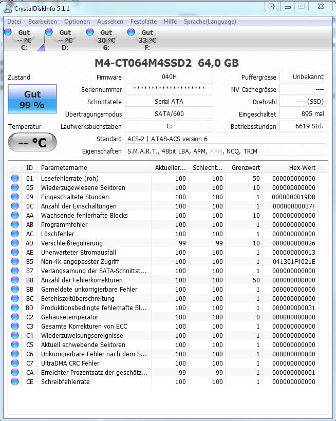

Bei mir ist auch das OS auf der Platte, Win7 x64, außerdem natürlich sämtliche Browser und oft benutzte Programme, der Rest ist auf einer externen Festplatte. Indexdienst ist aus, aber Everything (voidtools.com) ist installiert.
Warum der Verschleiß jetzt so hoch ist, ist mir ehrlich gesagt auch ein Rätsel. Der Rechner wird wenn er an ist allerdings schon intensiv genutzt
Gibt's denn verlässliche Durchschnittswerte, was andere Benutzer so haben?

Jackie, da musste deine ja 3x soviel schufften wie meine, meine hat in einem Jahr erst 30 Zyklen verbraucht und ist deshalb erst auf 99%.
meine hat den Bug jetzt meistens, aber nicht immer, das ist komisch.
Alex, einen Hardwaredefekt schließe ich aus, was bleibt übrig? Genau, die Firmware. Meine Vermutung, wenn GC und/oder Wearleveling am Arbeiten sind, ist die 4k-64 Leistung eingeschränkt. Denn manchmal is der Wert normal, aber meistens is er jetzt unten.
Es bringt aber nix, jetzt täglich 10x zu benchen, um nichts wirklich feststellen zu können. Ich lass das jetzt einfach so, weil man hat ja keine Einbußen im Alltag.

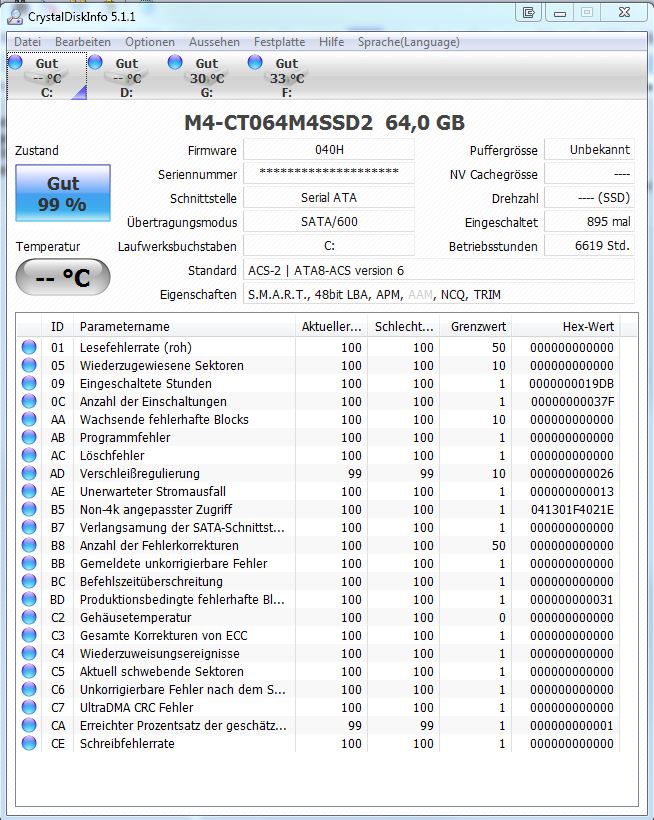

oemmes, 26hex ist 38 dezimal, also 38x64GB soviel hat deine ca. geschrieben.
Bei Jackie ist es 5B sind 91 Zyklen x 128GB. 90 Zyklen in einem Jahr is immer noch wenig. Meine 30 sind iwie extrem wenig. Wenn man von 3000 Zyklen ausgeht, hält Jackies SSD immernoch ca. 30 Jahre. Wobei sie nach 3000 Zyklen nicht defekt ist.
Ein Testexemplar ist im Augenblick bei 66000 Zyklen, das is fett, oder?
So einfach kann man das nicht rechnen, denn dabei vernachlässigt man die Write Amplification und die hängt bei gleichen SSDs vor allem von der Nutzung ab. Da vor allem von der Art der Schreibzugriffe und dem Füllstand. Ansonsten sind natürlich noch der Controller und die FW für die Höhe der WA entscheidend.meckswell schrieb:oemmes, 26hex ist 38 dezimal, also 38x64GB soviel hat deine ca. geschrieben.

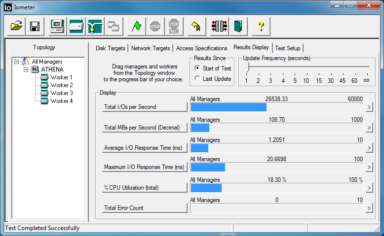

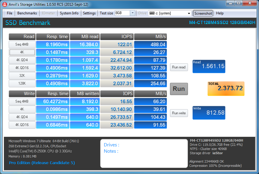

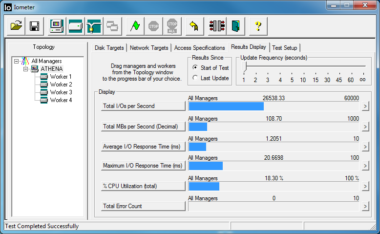

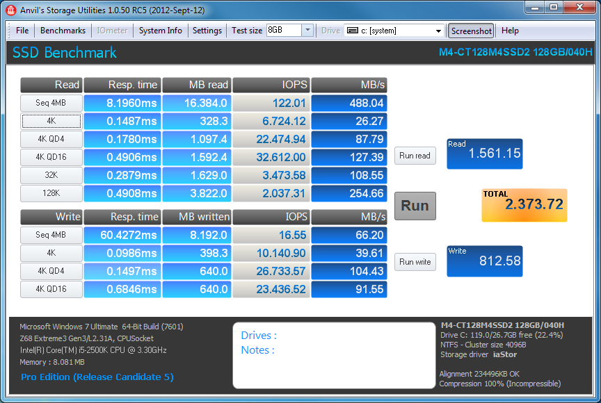

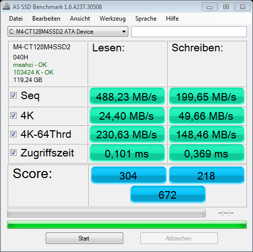

Mittlerweile habe ich ziemlich regen Kontakt zum Crucial-Support:
Die Antwort - ich habe mal die wohl interessantesten Sätze etwas hervorgehoben:
Meine Reaktion:
Jetzt bin ich gespannt, ob sie meine SSD wieder austauschen wollen, oder ob gesagt wird, dass alles in Ordnung ist.
Hier die Screenshots:
Hello ABC,
I guess you know what happened to my SSD again? I am talking about the SSD you sent me as a replacement.
Looks like the speed drops as soon as the SSD goes down to 99% .
I would have avoided another RMA, but I can't see an official statement, that the issue regarding 4K-64Thrd isn't an issue, but normal.
More than 1/3 of the m4 users that participated in my survey - till now 45 users - have this "issue", see here: https://www.computerbase.de/forum/threads/crucial-m4-hat-dich-der-bug-auch-erwischt.1148563/
Is there anything else than another RMA?
If I would experience the same problem with the next SSD again, there is no point in another RMA. It's just wasted time. Or is this problem really exceptional and me just unlucky?
Kind regards,
Hello XYZ,
Thanks for your email.
When you first install an SSD you get the extreme performance from the drive. After use all SSD drives level out at the projected performance levels, this is expected with SSD's.
What we need to know is if you are are having problems with the drive. For example is the drive slowing down in real world use? Are you having any freezing or stuttering issues with the SSD? We don't actually list figures for the 4K-64Thrd performance in our data sheets for our M4 drives.
I have attached a copy of the data sheet for the M4 drive and this is also available on the Crucial.com website.
We don't list these figures and the fact that they go down may be due to the natural way that SSDs settle after some use. What we need to know if there is a actual performance drop you can see without benchmarking?
Please let us know if we can offer additional assistance or advice.
Kind regards,
Meine Reaktion:
Hi ABC,
I don't experience any problems regarding freezes, stuttering, bluescreens etc.
But compared to a new m4 I believe to notice a performance loss. It's not that you would notice it, if you didn't have another m4 to compare.
I know that you don't list 4K-64Thrd performance, I just tested with AS SSD as it is easy to use and fast.
But I also tested with Anvil's Storage Utility (test file size: 8GB) and with Iometer (using crucials settings: test file size 8GB, 4K 100% Read, 100% random, queue depth 32), see the screenshots attached.
My results are lower than they should according to the specs - almost only half of the IOPS I should have in Random 4K READ and Random 4K WRITE.
But I don't really care about benchmark results, I just want working components.
Is my m4 good, or am I just an unlucky devil, who should replace his SSD again?
If my m4 is good, I could have skipped the first RMA.
Kind regards,

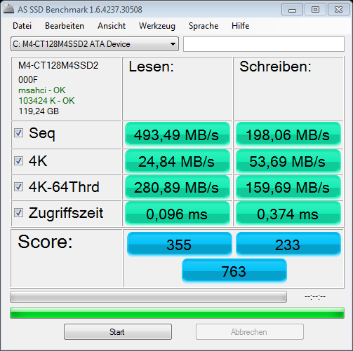

Hier mal vorher und nachher.
Denke mal das ist noch okay?
3 Monate später + neue Firmware = langsamer. Ja, aber merken tue ich nicht wirklich etwas.
Immernoch erheblich schneller als ne HDD. Mir egal
