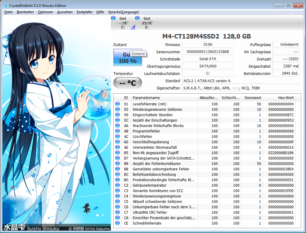

Zeig mal einen Screenshot von CrystalDiskInfo von der SSD. Auch wenn Crucial jeglichen Zusammenhang leugnet, so machen die SSDs mit gemeldeten unkorrigierbaren Sektoren häufiger Probleme. Außerdem wäre dein Mainboard interessant, die Chipsätze mit Intel SATA-Bug sind schon fast alle ausgefallen.

Screenshot sollte im Anhang sein. Darf es noch etwas sein dazu? Sieht aber wirklich gut aus.
Dazu noch das error log von gmsartcontrol (ich hoffe die sind zusehen)

Quickbeam2k1 schrieb:
Habe nen Asus p8p67.
Der P67 war zumindest vom SATA-Bug betroffen - es kommt daher auf deine Revision des Chipsatzes an. Allerdings betrifft der Bug nur die SATA-3G Ports, die beiden SATA-6G Ports sollten fehlerfrei funktionieren.
Die Daten der SSD sehen in Ordnung aus, es wurden keine unkorrigierbaren Fehler gemeldet.

Da ist ein Ultra-DMA-CRC Fehler in den S.M.A.R.T. Werten zu sehen. Das sind Fehler bei der Kommunikation mit dem SATA Host Controller (Chipsatz) auf dem Board. I.d.R. ist das SATA Kabel schuld, prüfe das also mal und beobachte, ob der Hex-Wert von C7 steigt.
