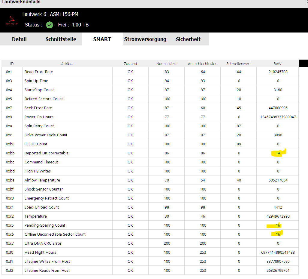

Ich habe die Platten im Unraid Server verbaut gehabt und dort meldete Unraid direkt bei der Seagate Warnungen. Dabei wurden diese drei Punkte bemängelt:

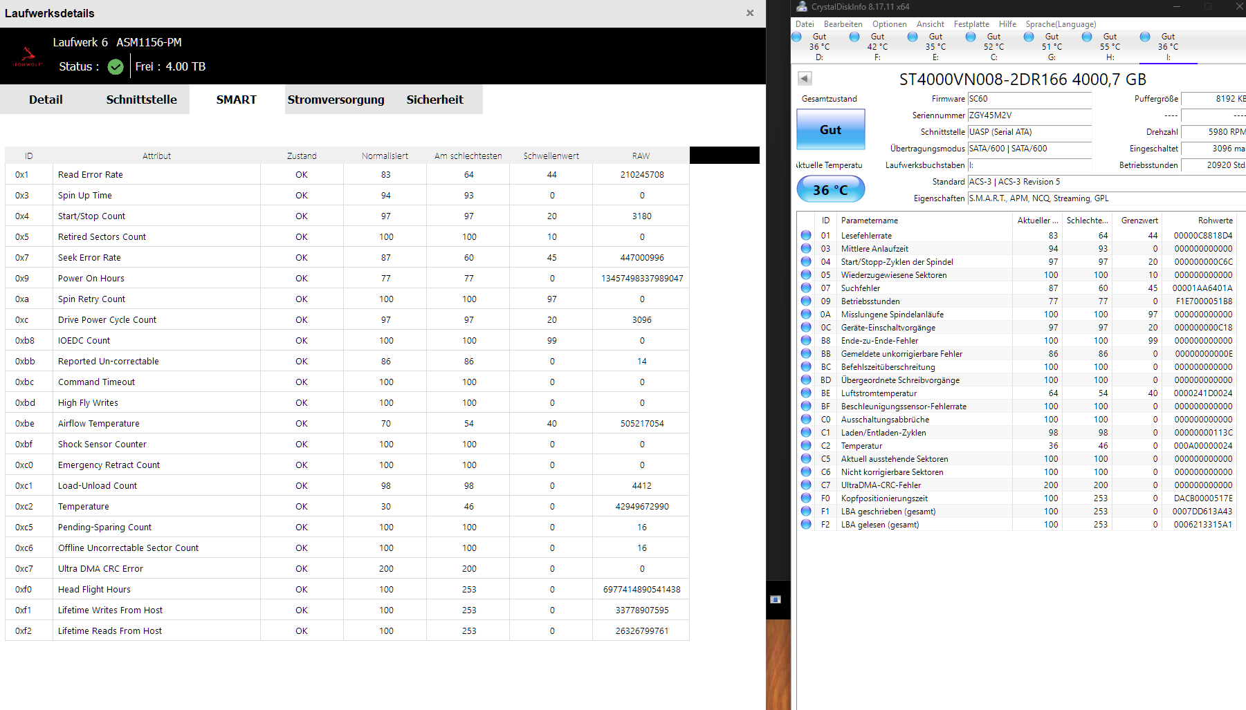

Ausgebaut und in Windows meldete auch Cristyl Disc Info "Vorsicht".
Dann hab ich mit seatools ne reperatur gemacht und jetzt ist da wieder alles OK.
Ich hab gehört, solange die werte nicht weiter steigen ist die Platte ok. Ein bisschen sutzig macht mir der Read Error Rate wert welcher sich im unraid server kontinuierlich gesteigert hatte.
Aktuell bei 210245708 und im Unraid server war der stand noch 146777152 vor 3-4 Tagen.
Was meint ihr? Würdet ihr die Platte weiter verwenden? Ich weiß nicht wie man Smart Werte einschätzt. Und ob Crystal disc info besser oder schlechter ist. Vor allem weiß ich auch nicht ob man Seatools blind trauen kann. Das eine sagt Vorsicht, das andere OK. Jetzt Beide. Die werte die vorher bei Crystal disc auf vorsicht standen sind wieder auf 0.
05 und c5 sind bei 0. mach dir keine sorgen.
Wenn du dir sorgen machst hab halt backups. Irgendwann geht sie kaputt. Ob du nun smart werte schaustoder nicht, hilft da nicht viel.

Ich habe mich noch weiter damit beschäftigt. Bis jetziger stand ist: Read Error Rate ist bei Seagate Platten Normal. Bei WD Platten wird er ja nicht mal angezeigt.
Es gibt einen Seagate Error Rate Calculator der dies umrechnet. Gemäß dem Rechner hat die Platte 0 Fehler was die Lese Rate betrifft. Stimmt auch mit einigen berichten überein mit Leuten anderer Seagate Platten.
Hier ein Link um Rechner.
https://s.i.wtf/#00000C9449CC
Werd das weiter beobachten Danke euch trotzdem.
Die 16 schwebenden Sektoren waren nicht lesbar, Seatools hat die überschrieben und dannach probegelesen, dabei konnten sie wieder gelesen werden und sind GUT.
Ansonstengibts hier nichts auszusetzten, keine Lesefehler*, keine Schreibfehler, keine Suchfehler*, keine Wiederzugewiesenen Sektoren.
*) erste vier Stellen des hexadezimalen Rohwertes sind die Fehler, letzte 8 Stellen die Lese/Such-Vorgänge.

Die HDD hatte 14 Unkorrigierbare Fehler diese sind nach Smart auch nicht behoben, diese wurden durch Reserve Sektoren der HDD ersetzt.

Das waren offensichtlich Soft-Errors wo CRC und Sektorinhalt nicht übereinstimmten. Da wurden keine Sektoren ersetzt sonst hätte sich der Wert 05 geändert
Reaktionen: Inzersdorfer
@MTechlerin :
Die gemeldeten unkorrigierbaren Fehler sind Lesevorgänge bei denen die erste Lesekorrektur (die Immer mitläuft) nicht den gewünschten Erfolg hatte, üblicherweise werden dann die Lesevorgänge wiederholt (auch mehrmals), tritt dann kein Lesefehhler auf, siehe Lesefehlerrate, konnte doch noch gelesen werden.
Bisher tut sie ihren dienst. Mal gucken wie sie sich verhält.
