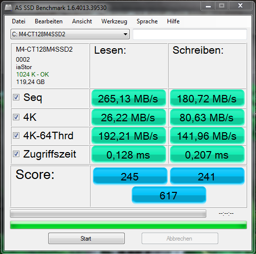

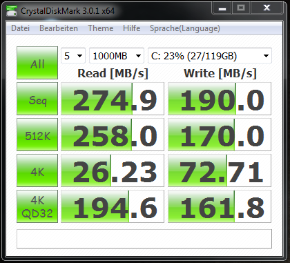

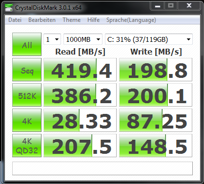

Leider musste ich nach 2 Benchmarks (Crystel + AS SSD) feststellen,
daß der Speed der SSD nur SATA II entspricht und nicht SATA 6 GB/s!
Die Platte hängt an einem INTEL-SATA-3-Port und auch ein SATA-3-Kabel ist dran.
Da dies meine erste SSD ist habe ich keine Ahnung woran das liegen soll? :confused_alt:

Wie gesagt ist die Performance der SSD genau so, als ob sie an einem
SATA-2-Port hängen würde, sie müsste aber schneller sein.
Falls jemand also ein Idee oder Lösung hat, ich wäre für
jeden Ratschlag wirklich dankbar. :)
Im Anhang sind 2 Bilder. Einmal wie es sein sollte, einmal meine Ergebnisse.

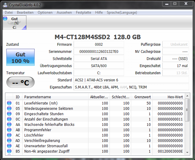

1) Laut CrystelDiskInfo ist TRIM aktiviert und die SSD nutzt SATA600 (Bild unten).
2) Der SSD-Cache ist laut Gerätemanager eingeschaltet.

ASS zeigt meiner Meinung nach die richtigen Einstellungen, oder? (Bild unten)
Woran könnte es noch liegen, daß die Werte so "langsam" sind?
Kann es deshalb sein, weil ich die Laufwerks-Indizierung ausgeschaltet habe? :confused_alt:

Die Werte sind so langsam, weil das deine Systemplatte ist. Normale Benchmarkergebnisse haben da kein Betriebssystem drauf. Windows wird halt neben deinem Bench noch andere Sachen auf der Platte machen, wodurch eben Leistung im Bench fehlt. Mach dir keine Gedanken, die von dir erreichten Werte sind doch gut.
Da fehlt echt ein bisschen Leistung, würde den Intel Treiber doch mal ausprobieren, wie du siehst benutze ich den auch.
Den LPM Bug gibt es mit der neusten Version meines Wissens nach nicht mehr, bei mir läuft alles so wie es soll, keine Hänger etc.
@WingX
Klingt logisch, aber dem ist nicht so.

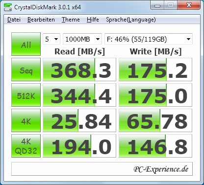

Der Test auf PC-Experience ist auch mit einer Crucial m4 mit gleicher Größe (128 GB) gemacht worden.
Zitat PC-Experience.de:
Die Crucial m4 SSD wurde nach der Initialisierung, der Partitionierung und Formatierung über Acronis Disc Director 11 mit einem Windows 7 Image bestückt, das neben dem Servicepack 1 und allen verfügbaren Updates auch alle aktuellen Systemtreiber enthielt. Darüber hinaus enthielt das Image einige aktuelle Spiele, Office 2010 und diverse kleinere Programme und Tools, so daß wir auf einen belegten Speicherplatz von 55GB kamen. Somit begann unsere erste synthetische Benchmarkrunde:
Die Ergebnisse von PC-Experience sind deutlich besser! (Bild unten)
Komischerweise betrifft das nur die Lese-Werte, die ca. 100 MB/s schneller sind als bei mir.
Eigentlich müssten meine Ergebnisse aber nahezu gleich ausfallen.
Habe leider immer noch keine Ahnung, woran das liegen soll.
Gruß, Alex.

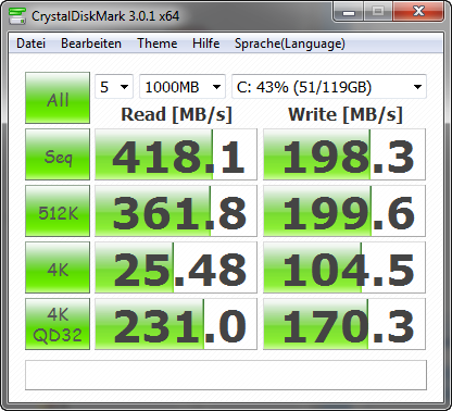

Hier hast du noch einen CrystalDiskMark Screenshot von mir zum Vergleich.

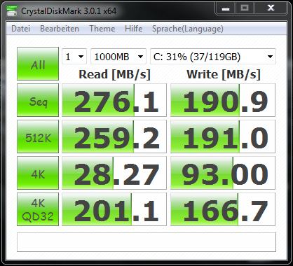

Sooo, ich gebe es auf. :(
Nachdem ich den Intel RST 10.6 installiert hatte sind die Ergebnisse im Prinzip gleich geblieben.
(Screenshots siehe unten)
Der einzige Unterschied war der, daß Firefox regelmäßig sofort abgestürzt ist, toll. :freak:
Die anderen Programme habe deshalb ich gar nicht erst ausprobiert.
Da mir echt nichts mehr einfällt, warum die SSD nicht so schnell ist wie sie sein soll,
lasse ich das System jetzt so wie es eben ist.
Zumindest läuft die Crucial m4 locker dreimal so schnell wie meine alte Seagate-HDD,
das ist ja auch schon was. :)
Intel Sockel 1155 MSI H67-MA35 (B3)
Alexxander schrieb:
@all
Lese noch mal genau im Handbuch Deiner Boards, welche SATA Ports die beiden schnellen SATA 6Gb/s Ports sind, denn sie SSD hängt offenbar wirklich an einem langsamen Port und eben nicht an einem SATA3 Port.
Zu Beachten wäre auch, dass es die Bezeichnung "SATA 3" eigentlich nicht gibt, es gibt nur "SATA 3Gb/s" - das ist aber nicht "SATA 3" sondern "SATA 2"
Die offiziellen Bezeichnungen, die auch die Mainboards verwenden müssen, sind SATA 3Gb/s und SATA 6Gb/s
Das SSD muss also an einen SATA 6Gb/s Anschluss, bisher scheint es an einem SATA 3Gb/s Anschluss zu hängen.
OMG! Ich Idiot!!! :freak:
Da probiere ich alles mögliche von BIOS-Settings bis andere Treiber und dann das.
Es war wirklich der falsche SATA-Port, das war alles.
Da die 6 Ports auf meinem Board als Zweier- und Vierer-Gruppe angeordnet sind,
dachte ich natürlich die 2 "Extra-Ports" sind die mit SATA 6 GB/s.
Tröööt, falsch!
Die ersten beiden normalen Ports sind die richtigen.
Und siehe unten, jetzt geht die SSD ab wie ne Rakete und ich bin happy. :evillol:
Ich hatte es bereits aufgegeben, deshalb vielen Dank für eure Tips. :daumen:

-> Boot-Time-Defragmentierung = aus
-> Systemwiederherstellung = aus
-> Windows-Sicherung = aus
-> Schattenkopien = aus
-> Ruhezustand = aus
-> Remotunterstützung = aus
-> Indizierung Laufwerk C: = aus
-> Superfetch = aus
-> Windows Search = aus
-> Timestamp = aus
-> Energiespareinstellungen = Höchstleistung
-> Auslagerungsdatei = festgelegt (8GB auf SSD)
Wie gesagt die SSD geht ab wie Schmidt´s Katze. :D
Am besten gefällt mir der Boot-Vorgang. Sind gefühlte 10 Sekunden!
Hätte mir schon viel früher ne SSD holen sollen...
Gruß, Alex.
