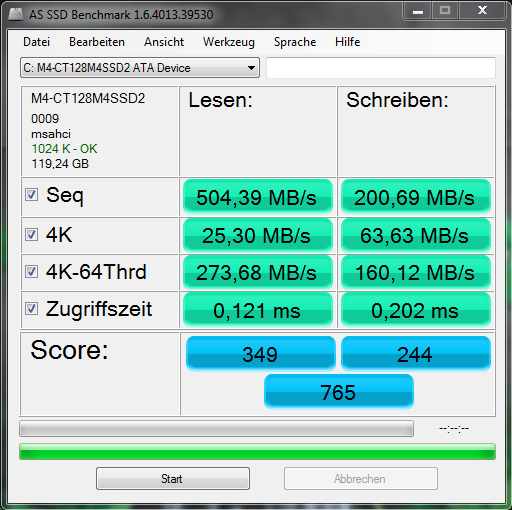

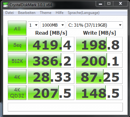

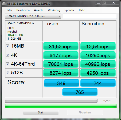

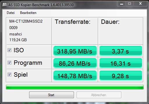

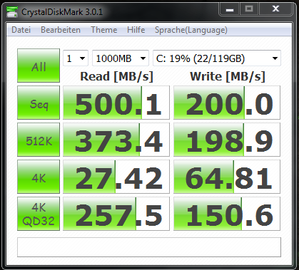

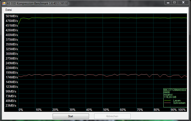

Die Firmware 0009 ist jetzt drauf. Hat ohne Probleme geklappt und siehe da:
Die SSD ist jetzt sogar noch schneller. :D
Für alle Interessierten sind im Anhang noch ein paar Bilder...
Gruß, Alex.
