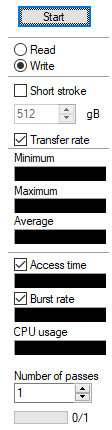

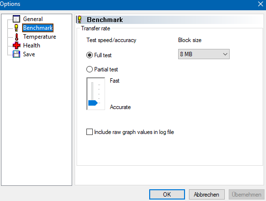

Du kannst das ganz gemütlich auch mit HDTune erreichen. Achte aber auf die Einstellungen dort:
wenn Du nur mit "File Benchmark" einen Teil benchen willst, ohne die Partition zu entfernen -> "Data Pattern" auf "Random" einstellen! Wenn Du einen Komplettdurchlauf mit "Benchmark" machst (Partition/-en davor entfernen!), dann gehst auf File->Options und stellst so ein:
, dann unter Benchmark:
Für SATA-SSDs mit ihrem meist überschaubaren pSLC-Cache reicht es locker einfach einen "File Benchmark" mit 100GB-Größe laufen zu lassen, dann siehst Du schön optisch wie groß der pSLC-Cache ist und auf wie viel sie danach einbricht, so sah es bei der letzten MX500 2TB (bevor die 4TB kam und alles vermasselt :evillol: hat) aus:

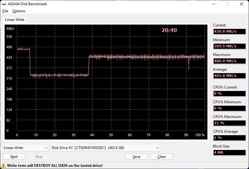

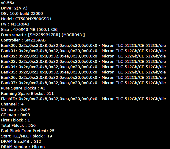

Ja, vorletztes Jahr. Das war vermutlich noch die Gen1-MX500, die mit M3CR010 gestartet ist und mit M3CR023 Schluss war (habe selbst 3 davon). Die waren sehr stabil, was Schreibleistung angeht. Die folgenden Gen2-MX500 (letztes Jahr oder gar) mit M3CR032 und später M3CR033 waren leicht schlechter da und hier, aber in Sachen 4K-Lesen gar 5-10% schneller, also fürs OS+Programme sogar leicht besser. In der gleichen Zeit bei Samsung (860EVO und später 870EVO) gab's bei 500GB-Modellen bereits einen Einbruch auf ~300MB/s, also so gesehen waren Gen2-MX500 die letzten richtig guten 500GB SATA-SSDs.
Nun, seit ca. einem Monat ist die Gen3-MX500 in Deutschland am Start. Die aktuell in Handel dazu gekommene MX500 werden mit M3CR043 ausgeliefert oder gar mit M3CR044, wie die 4TB-Variante hier im Test. Die haben dann ebenfalls B47R-NAND mit 176Layer und (vermutlich ALLE ab 500GB) 512GB DRAM-Cache.

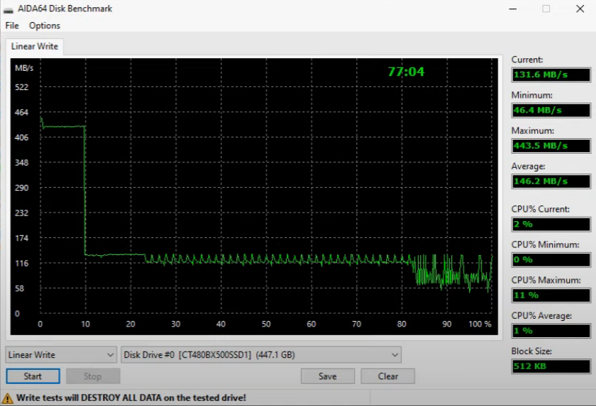

@MichaG @Jan es wäre schön, wenn ihr den tollen Gen1-vs-Gen2-Vergleich nun mit Gen3-MX500 1TB updatet. Falls ihr die Daten braucht, hier ist VLO-Report:
Und so schaut es aus, wenn man die 500GB-Version voll beschreibt:
Also bricht sie so ähnlich wie die 4TB ganz komisch ein, solange sie pSLC-Cache leert. Performt aber leicht besser, weil sie ebenfalls 512MB-Cache hat, was ja für 500GB optimal ist.

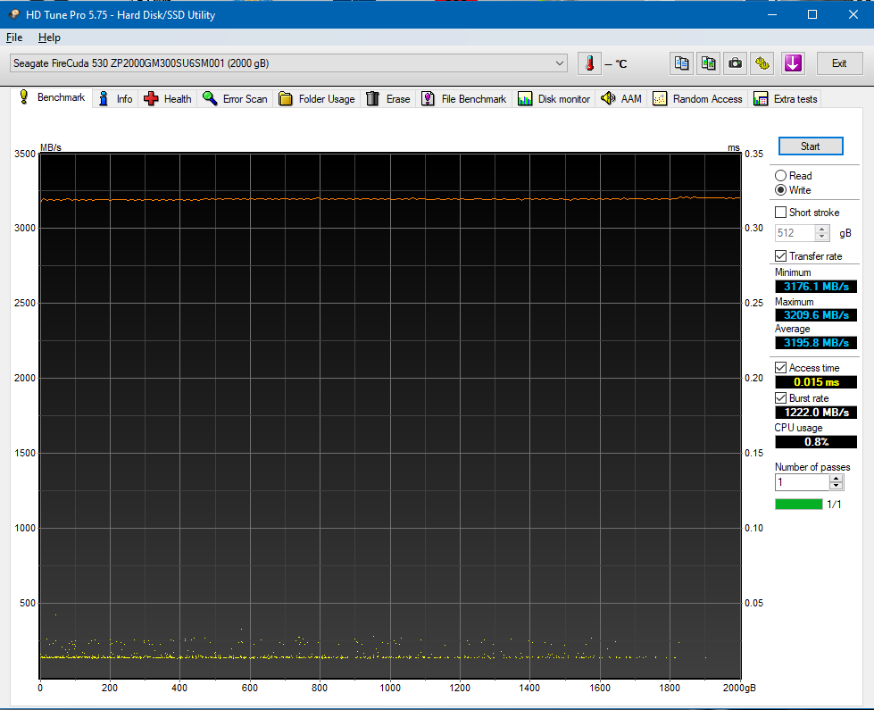

Erkennt eine SSD eigentlich, wie schnell sie beschrieben wird und umgehen den SLC-Cache ggfs.?
Moderne NVMe-Controller sind schon intelligent genug um das zu realisieren. Meine Seagate FireCuda530 2TB weiß, dass sie an der PCIe3.0-Schnittstelle betrieben wird und tut den pSLC-Cache gar nicht erst bemühen. Somit kann sie mit voller Geschwindigkeit @3200 MB/s von 0 bis 100% beschrieben werden, ohne dass es zu einem Einbruch ("2.te Stufe") am Ende kommt:
