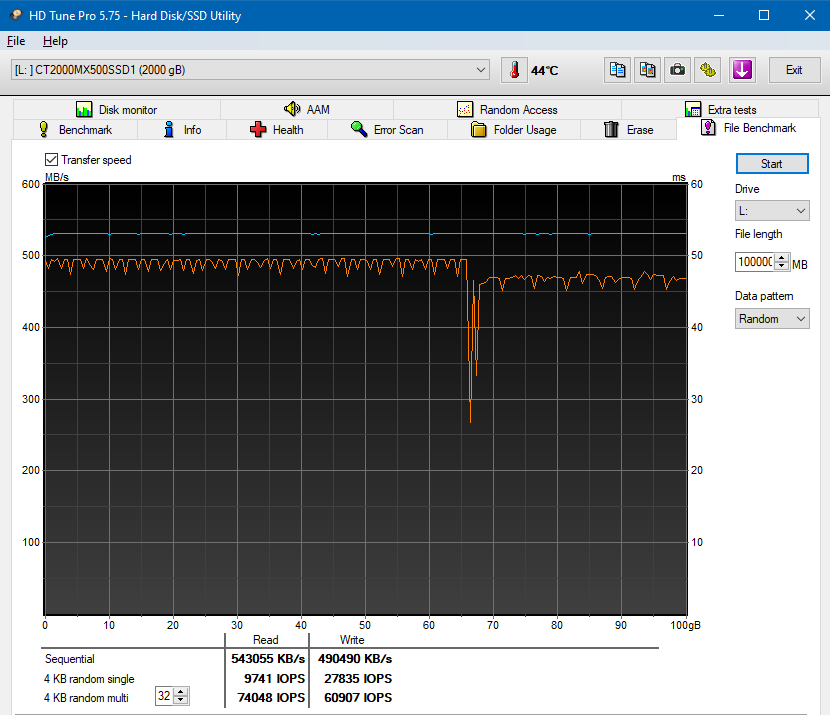

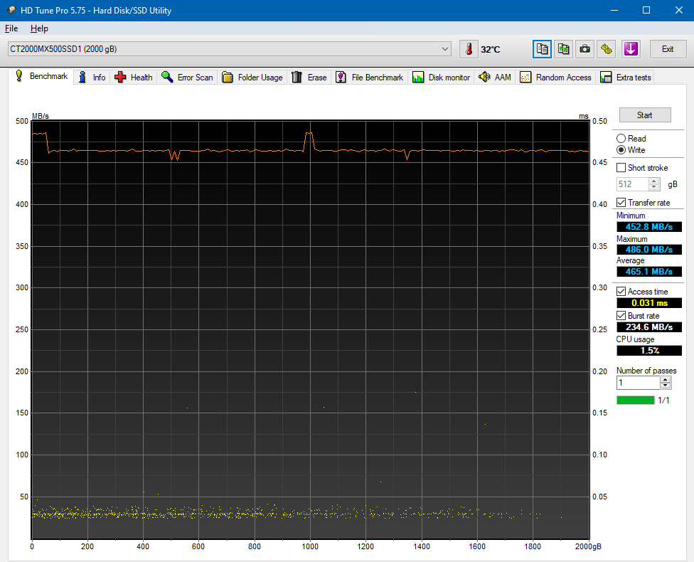

Vielen Dank, Jan. Ich habe nun bei dem VLO (Utilities Entwickler) direkt angefragt, wie die Infos zusammengestellt werden und warum hier (im Vergleich zu der 2TB-Version) die Anzahl der NAND-Layer nicht angezeigt wird und was er von der DRAM-Menge hält. Seine Antwort ist:Jan schrieb:#Klartext
1) der SM2259 kann im Prinzip keine 4GB DRAM verwalten, so war eine Reduktion (und das Ändern der FTL-Verwaltungs-Algorithmen) notwendig, aber dass sie gleich auf 1/8 runter "kastrieren" ist schon verwunderlich.
2) das Tool erkennt alle Komponenten einzeln, eine integrierte Datenbank muss trotzdem stets gepflegt werden. MX500 4TB hat "4 die/ce-Variante von B47R-NAND" (also 512Gb x 4= 2048Gb CE).
P.S.: hast Du immer noch Probleme mit HD Tune Pro? Ein Verlauf beim Beschreiben in Benchmark oder wenigstens 100GB in Filebenchmark wäre schön. 2TB Version hatte ja offensichtlich ~66GB pSLC-Cache:
Jedoch erst, wenn mit mit Benchmark (Full Test, max. Accuracy in Optionen!) testet, sieht man, dass sie ihren Cache im Hintergrund leert/regeneriert und dann nach ~950GB wieder gute 50GB mit Fullspeed schreiben kann:
