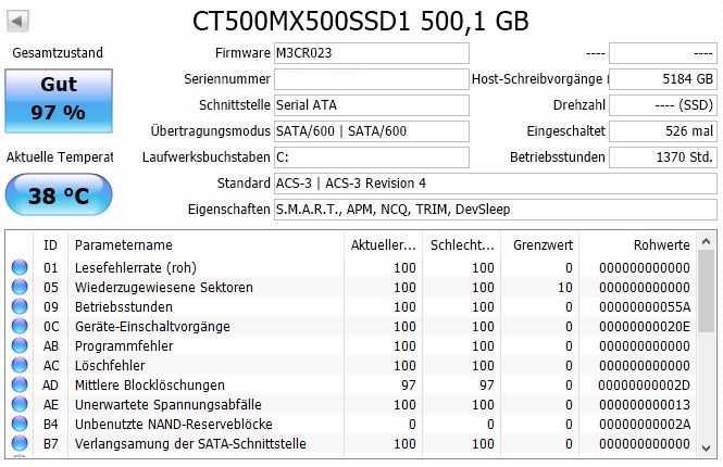

Hallo, ich habe in meinem Zweitrechner seit ca. 1 Jahr eine Crucial MX500 500GB SSD als System SSD. Laut crystaldiskinfo ist die SSD bei nun 97% bei 5,1 TB Schreibrate.
Im Vergleich zu meinen anderen SSDs z. B. Samsung 860 Evo, 970 Evo, WD Blue kommt es mit vor, als ob die Crucial MX500 nicht so langlebig ist. Alle anderen SSD zeigen bei 1-8 TB schreibrate noch 100% an.
Sollte ich die Crucial MX500 tauschen? Ist das bei Crucial normal?

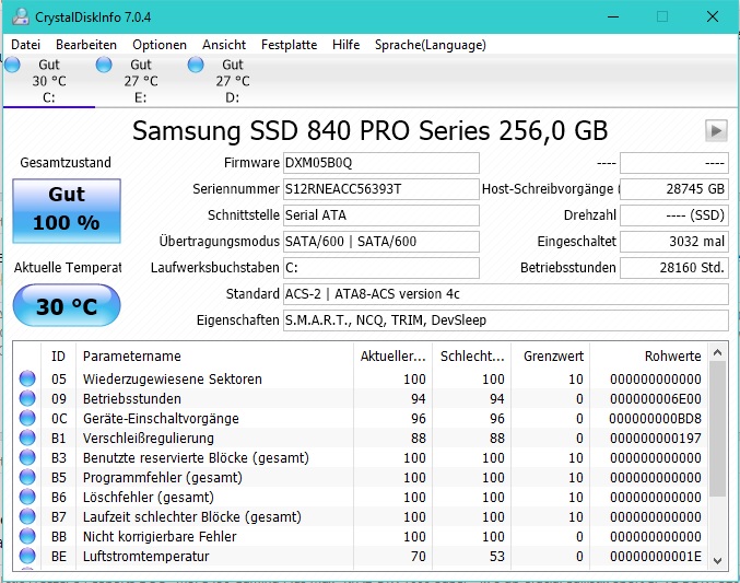

Hier mal als beispiel meine SSD von 2012.
wie man sieht, sagt die % zahl garnichts aus.

Der Screenshot ist wenig nützlich, bitte nochmals erstellen aber vorher so aufziehen daß man alle Werte erkennen kann

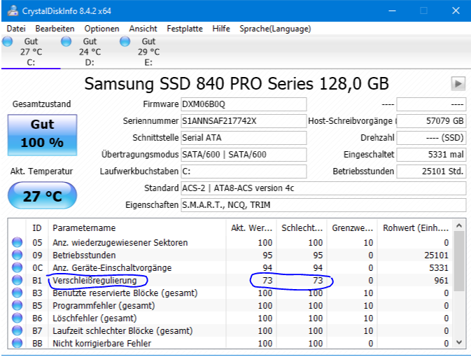

Sieht wohl etwas beunruhigender aus als es wirklich ist bei dir,
da die Hauptanzeige oben (%) mit der "Verschleißregulierung" verknüpft ist.
Ich gehe mal davon aus, dass das diese ist.
Hier mal als Beispiel:
Meine Samsung müsste dann oben, (Hauptanzeige %) 73% stehen haben,
steht aber eben noch 100%, weil die Anzeige oben, nicht die Verschleißregulierung anzeigt.
Die 840pro ist übrigens 6 Jahre alt
Meines Wissens nach wird die angezeigte Prozentzahl bei Crucial anhand der mittleren Blocklöschungen (AD) festgelegt.
Der verbaute TLC-Nand wird angenommen mit einer Lebensdauer von 1500 Blocklöschungen oder so (für aktuellen TLC eher niedrig). Davon sind dem Screenshot nach 2D -> 45 Blocklöschungen verbraucht, womit etwa 3% der Lebensdauer des NAND aufgebraucht ist.

Was zeigt CDI bei einer Samsung SSD eigentlich immer einen Gesamtzustand von 100% an? In dieser Hinsicht scheint mir der Wert der Crucial ehrlicher zu sein, aber die SSD selbst nur unwesentlich schlechter als eine vergleichbare Samsung.
Wenn CrystalDiskInfo bei den SSDs einen vergleichbaren Wert für die Prozentanzeige verwenden würde, dann könnte man schon etwas damit anfangen.
Für deine Samsung wäre das das Attribut B1 (Verschleissregulierung) mit einer aktuellen Anzeige von 88%.
