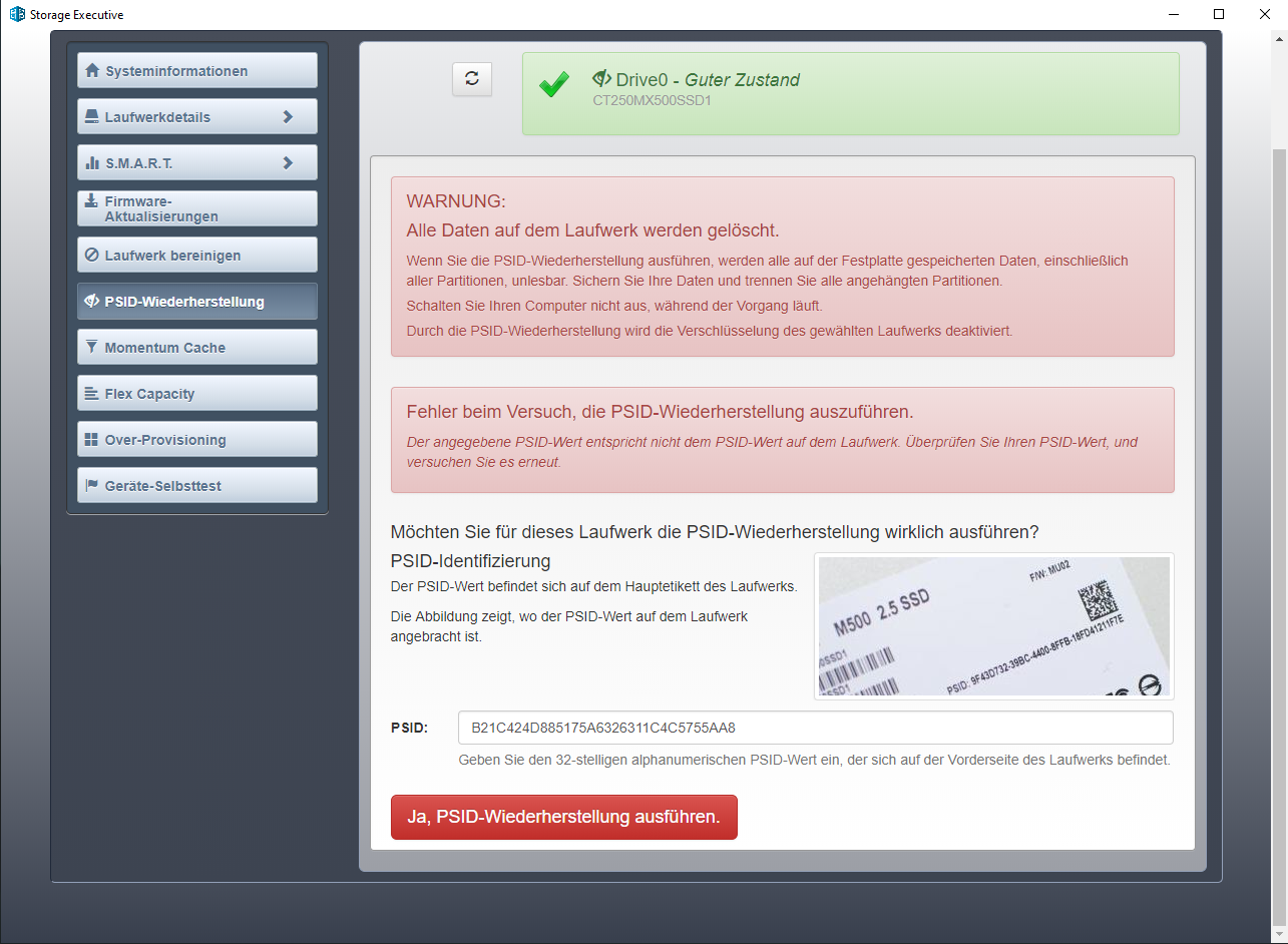

Hallo zusammen!
Ich wollte gerade meine Crucial MX500 zurücksetzen über das Crucial Programm.

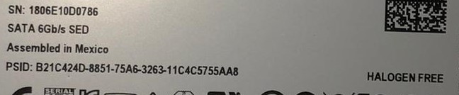

Dazu braucht man ja den PSID der auf der SSD steht. Damit ich keine Tippfehler reinhaue, habe mir mit einem 2D Scanner den Code auf dem Pc geholt. Soweit so gut. Jedoch sagt das Programm, der Code wäre falsch. Was aber nicht sein kann.
Was mache ich nun? ich habe den Code schon mal benutzt, da hat er funktioniert.
Ich kann auch ganz normal mit der Festplatte arbeiten. Aber ich kann sie nicht zurücksetzen?
Bitte... ich brauceh hilfe :/
Hast du den Scan auch selber überprüft oder dich nur darauf verlassen ?
Ich habe den auch nochmal kontrolliert, habe ja auch ein Foto davon.. Ich bin echt am verzweifeln...
Es gibt einige Zeichen, die nur schwierig zu unterscheiden sind:
0 <--> O
I <--> l <--> 1
Sind solche Zeichen dabei?
Hier ist ein Beispiel von anandtech --> klick
Eigentlich sollte man die PSID gut erkennen/ablesen können.

Fehler beim eintragen des Codes können ausgeschlossen werden.
Musst du vielleicht die Bindestriche mit angeben?

Habe ich schon versucht. Man kann sowohl ohne, wie auch mit Bindestrich eintragen. Sollte kein Unterschied geben..

Aber ich habe Parted Magic auf einem USB. Meine Samsung Evo kann ich über den Secure Erase befehl zurücksetzen. Nicht aber die SSD von Crucial. Diese wird nicht angezeigt.
Wenn ich den Revert Befehl unter Linux versuche:
sedutil-cli -–yesIreallywanttoERASEALLmydatausingthePSID <YOURPSID>
Bekomme ich die gleiche Fehlermeldung: PSID falsch.

Ich habe den PSID-Revert schon mal ausgeführt, da war die Crucial fast brandneu. Und ich habe keine verschlüsselung drauf gepackt.
So langsam glaube ich wirklich das die Platte einfach zerschossen wurde?
AHCI ist natürlich aktiv und die festplatte ist nicht gemountet und offline.

Das Problem ist folgendes: Ich kann die Platte ja eigentlich ganz normal benutzen. Formatieren etc pp.
Ich möchte die Festplatte aber trotzdem gerne noch mal per Secure Erase oder per PSID zurücksetzen.
Da aber weder das eine noch andere klappt, bin ich skeptisch, ob die Platte eventuell einen hau mich hat.
Ich kann die Platte ja noch nicht mal über das Programm von Crucial formatieren.
Mir geht es einfach nur um die Möglichkeit. Ich finde es einfach verdammt komisch, warum ein interner Befehl bzw. die PSID falsch sein soll? Wie kann eine INTERNE ID falsch sein? kann man die ändern oder hat die platte einfach einen fehler.
Kann man den PSID-Revert nur einmal ausführen?
