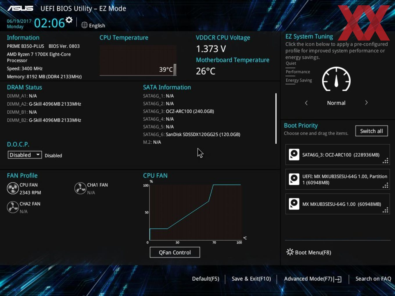

edit:
Ein Beispielbild aus dem Internet...
Also so ähnlich ist es bei mir auch. Unter M.2: N/A
Es gibt auch noch gesonderte SATA Einstellungen, wo alle SATA Ports sind der M.2 Steckplatz nochmal aufgeführt werden. Da steht dann halt "empty"
abcddcba schrieb:
du weisst aber schon dass es keine SATA SSD ist?
Ach nein... Das ist mir schon klar. Worauf willst du hinaus?
Bei dem Motherboard werden halt warum auch immer die M.2 Informationen zusammen mit den SATA Sachen angezeigt(siehe Bild). Ob das bei anderen Motherboards anders ist weiß ich nicht.
Unabhängig davon erscheint die SSD halt nicht. Bei den Motherboardeinstellungen und in Windows nicht.

warum steckt auf dem 6. SATA Port immer noch eine SSD? Port 5 und 6 werde noch deaktiviert wenn du den m2 Slot nutzen willst.
Und warum läuft der RAM nur 2133 MHz, denkabar schlecht für Ryzen.
So unberechtigt ist die Frage von abcddcba nicht.

F7 drücken im BIOS..... und nach Nvme Einstellungen suchen, da sollte die SSD aufgeführt werden.....
