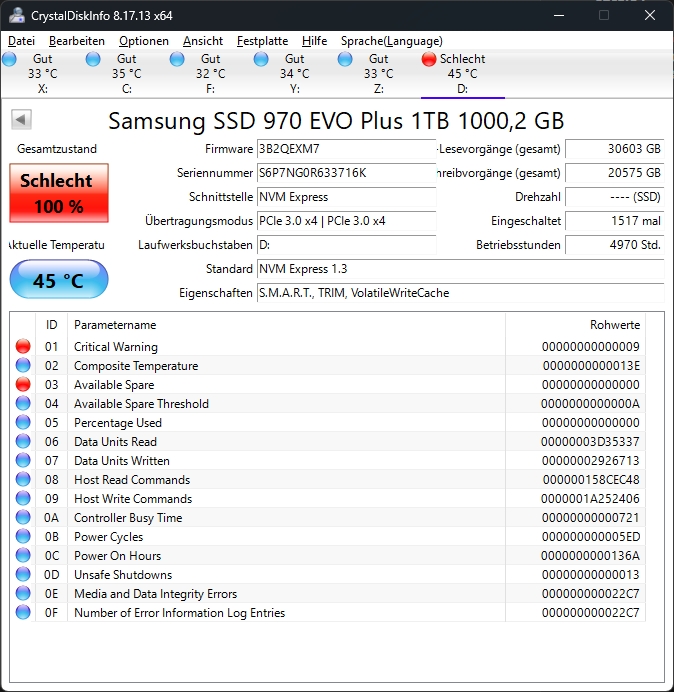

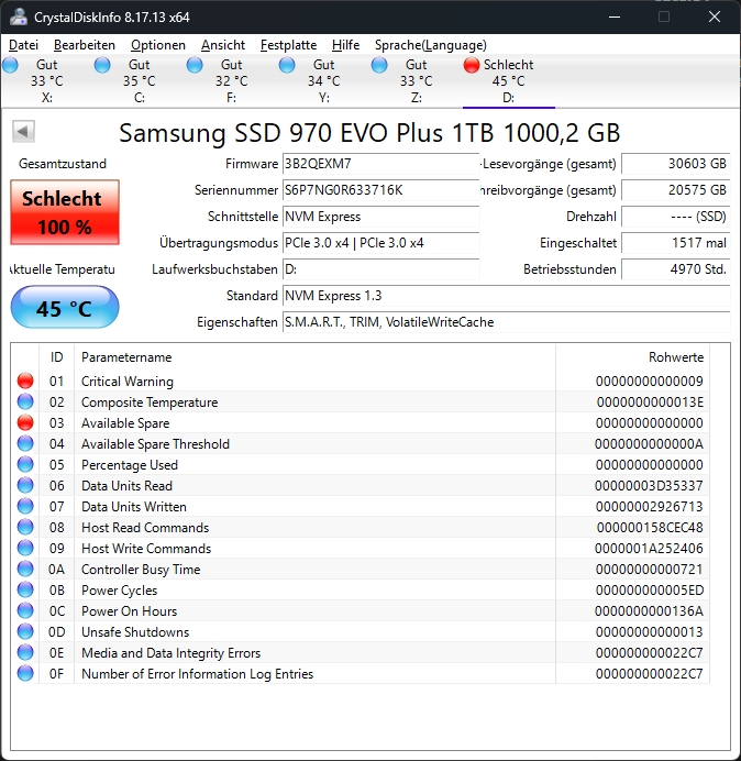

Du kannst aber auch gerne nochmal mit Crystal Disk Info die SSD prüfen; Screenshot davon hier einbinden.
Reaktionen: coral81
Jo, sieht nicht gut aus.
Sitzt sie korrekt im Slot? Sonst Garantie in Anspruch nehmen. Backup machen sofern nicht vorhanden (Daten).

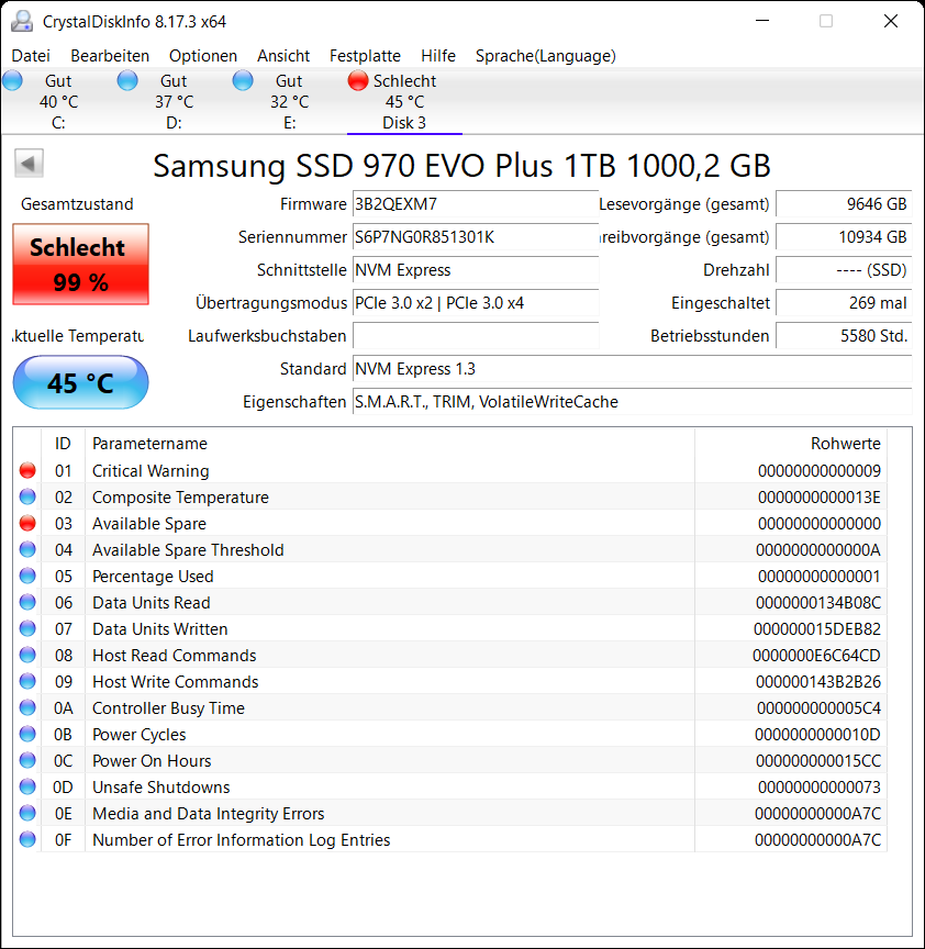

OK, das ausschlaggebende Attribut ist bei Dir:
01 - Critical Warning , in hexadezimal ist Dein Wert = 0x09, in binär = 1001
-> daraus lies Du: Bit 0 und Bit 3 sind gesetzt.
Bit Definition
00: If set to ‘1’, then the available spare space has fallen below the threshold.
01: If set to ‘1’, then a temperature is above an over temperature threshold or below an under temperature threshold.
02: If set to ‘1’, then the NVM subsystem reliability has been degraded due to significant media related errors or any internal error that degrades NVM subsystem reliability.
03: If set to ‘1’, then the media has been placed in read only mode.
Davon betrifft Dich also:
Bit 0: Available Spare is below Threshold
Bit 3: Media is placed in Read- Only Mode
-> Deine SSD ist also Read Only, weil ihr die Reserve an NAND-Blöcken rapide ausgegangen ist (sieht man ja auch am Attribut 03: gleich Null!). Womöglich ist ein kompletter NAND Die ausgefallen.
Im Attribut 0D hast Du "73" = also 115 "unerwartete Spannungsabfälle" bei 269 Einschaltungen -> nicht besonders gesund und könnte potentiell zum Ausfall mehrerer NAND Pages führen - ziehst Du jedes zweite Mal den Stecker ohne ordentlich herunter zu fahren? RAM/CPU-OC Orgien mit Dutzenden Abstürzen hinter sich? Oder hast Du evtl. eine schaltbare Steckdose und drehst dem Rechner nach dem Herunterfahren zu schnell den Saft ab?
Wie dem auch sei, die SSD ist jedenfalls austauschreif -> wichtige Daten wirst Du aber vor dem RMA wohl noch sichern können. Viel Spaß mit dem Samsung-Support! LG :daumen:
Reaktionen: Losti73, wolve666, Kenshi96 und 5 andere

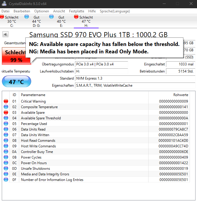

Auch wenn die SSD vom Topicersteller möglicherweise durch etwas anderes nicht mehr funktioniert hat, so erkenne ich anhand deines CrystalDiskInfo Screenshots, dass die SSD dennoch einen Fehler hatte (und die von Glub ebenso). Ich poste normal nie hier im Forum sondern lese nur, möchte aber darauf aufmerksam machen, dass dieser Fehler ein bekannter ist, den Samsung einfach nicht anerkennt und den auch kein großes Media Outlet bisher aufgegriffen hat (wäre schön, wenn sich das einmal ändern würde!).
Es handelt sich hierbei um den "5E Media Error", bei dem der Wert des 5E Attributs plötzlich merklich zu steigen anfängt und gleichzeitig sinkt der Wert des 03er Attributs "Available Spare" sehr schnell. Dieses Problem existiert soweit ich recherchiert habe bei den Serien 870 EVO bei SATA (dort ist der Media Error jedoch nicht 5E soweit ich weiß) und ab 970 EVO aufwärts bei NVMe SSDs.
Vielleicht kann CB ja einmal darauf aufmerksam machen, nachdem die Probleme der 990 PRO und 980 PRO jetzt gerade heiß diskutiert werden.
Hier gibt es ein paar Links zum Nachlesen:
https://old.reddit.com/r/DataHoarde...samsung_980_pro_users_in_china_are_observing/
https://old.reddit.com/r/buildapc/comments/x82mwe/samsung_ssd_smart_0e_issue/
https://news.ycombinator.com/item?id=3464814/
Ein User im aktuell gerade heißen Thread über die 980 PRO spricht das auch an: https://www.computerbase.de/forum/t...ate-gegen-read-only-bug.2128552/post-27842596
Im CrystalDiskInfo kann man übrigens oben unter Optionen -> Erweiterte Optionen -> Rohwert auf 10 [DEC] stellen, dann sieht man für uns besser lesbare Dezimalzahlen statt Hex-Werte.

Moin, bei meiner Samsung 970 Evo Plus konnte ich auch von den ein auf den anderen Tag keine daten mehr von meiner Festplatte verschieben oder löschen. In der Datenträgerverwaltung habe ich dann gesehen dass Sie schreibgeschützt ist und habe anschließend versucht das attribute "readonly" zu löschen leider ohne Erfolg nur mit der Meldung: Datenfehler (CRC-Prüfung). Anschließend habe ich mir CrystalDiskInfo runtergeladen (siehe bild). Ich denke das war es auch mit meiner SSD mal schauen ob ich Sie noch mit Garantie zurückgeben kann. Außerdem habe ich mir bei Amazon mal die schlechten Bewertungen durch gelesen haben ja anscheind viele den selben Fehler.
