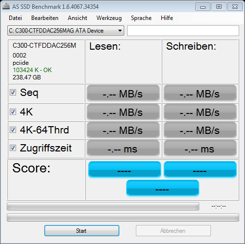

hab auch ne c300 256GB an einem asus p8p67 deluxe ...da sieht man auch dass ahci aktiv ist. denke so sollte es auch bei dir aussehen
Moin,
als Teiber wird bei Dir pciide angezeigt, das deutet daraufhin das AHCI auf dem angeschlossen Port noch nicht aktiviert ist. Ich würde mal im BIOS kontrollieren ob die Option GSATA 6_7/IDE Ctrl Mode wirklich auf AHCI steht, das sind die SATA3-Ports vom Marvell-Chip.

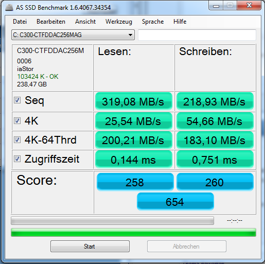

ich habe das Probleme gelöst, es war wahrscheinlich ein Kabel locker an der Festplatte. Meine neuen Werte habe ich mit angehängt und ein Screenshot von meinem Gerätemanager, fall's hie noch was zu anmerken ist.
MFG
Raimund

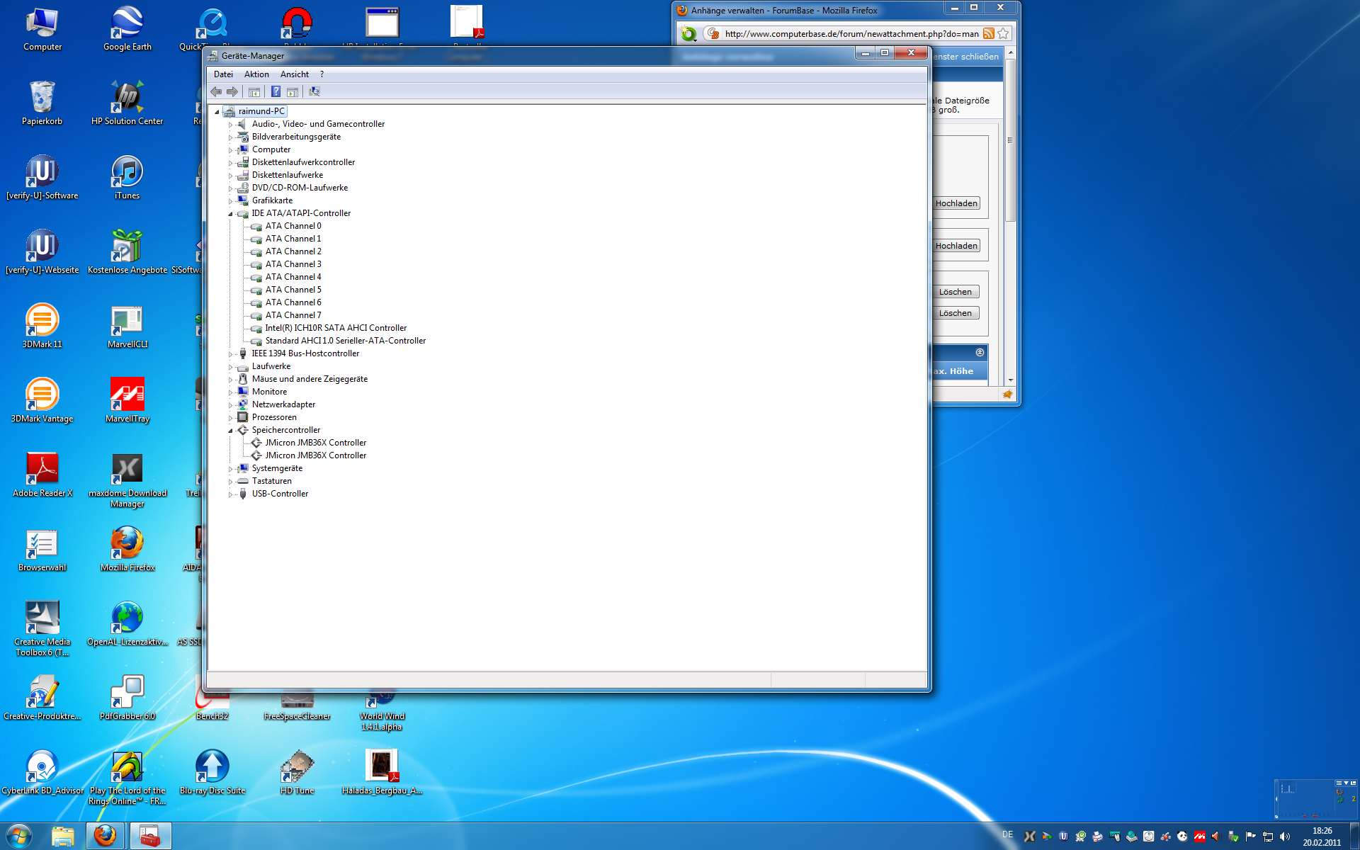

Dann ist alles Butter, oder? Die SB läuft immer noch im IDE Mode, der Marvell aber in AHCI.

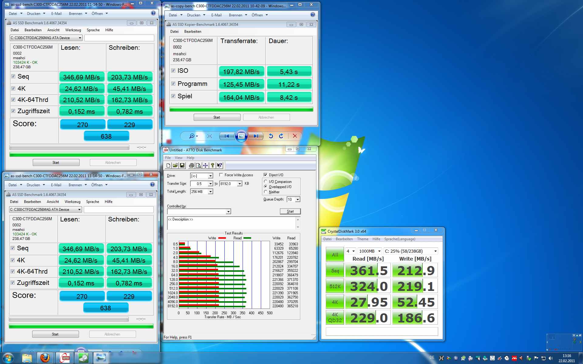

vielen Dank nochmal. Ich habe nochmal ein paar Benchmarks von meiner SSD gemachts (siehe Anhang). Hier nochmal ein paar Eckdaten zu meinem System, fall' es jemanden interessiert:

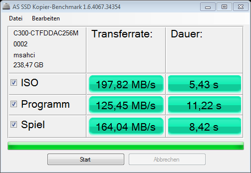

Ich hatte da noch eine Frage an dich Holt, soll ich noch den neuen Treiber von Marvell (1051) installieren oder sollte ich alles wie es jetzt ist belassen?

Erstens würde ich diese alte Samsung SpinPoint P120S nicht mit der SSD zusammen an den Marvell hängen, der ist nur mit einer PCIe Lane angebunden und wenn er sich die Bandbrete noch mit einer anderen Platte teilen muß, könnte das die SSD im Zweifelsfall mal bremsen, Dein Board hat doch so viele SATA Ports.
Dann habe ich gestern mal gesucht, ob der Marvell TRIM unterstützt oder nicht, aber nichts als lebhafte Diskussoinen darüber gefunden, nur keine klare Aussage. Im Zweifel also besser den aktuellen Treiber verwenden. Da ich meine C300 im AMD System mit 850er SB verwede, habe ich keinen Grund auch noch den Marvell meines Boards zu nutzen.
