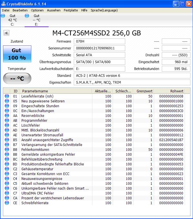

Welches Tool? Crystal Disk Info? Da solltest du dich vielleicht etwas besser über dieses Programm informieren. CDI ist ein Smart-Monitoring-Programm, das sehr gut mit SSDs zurecht kommt, da es sehr gut gepflegt wird. Man muss die Smart-Werte aber auch zu interpretieren wissen. Das nimmt dir das Programm nicht alles ab.
inge70 schrieb:
Hätte die SSD speicherprobleme, würden diese auch mit crystalDiskInfo und SSDinfo zu sehen sein..
oemmes schrieb:
Die Werte von CD sagen, dass alles in Ordnung ist.
Sagt das CDI? Schaut euch die Rohwerte an. Dort sehe ich eine geringfügig erhöhte Lesefehlerrate, 4.096 bereits ersetzte Sektoren und 1.278 gemeldete unkorrigierbare Fehler.
Mit anderen Worten, diese SSD hatte Probleme, die wahrscheinlich durch den Austausch der defekten Sektoren beseitigt wurde. Diese Stellen können durchaus die Probleme mit Acronis verursacht haben.
Lasst euch von den normalisierten Werten (Aktueller und schlechtester Wert) nicht blenden. Soweit ich weiß, sind viele Attribute bei Crucial SSDs auf 100 "hard coded". Das heißt, die ändern sich nie, egal wie der Zustand der SSD ist.
Das hatte mich gerade auch stutzig gemacht, weshalb CDI bei diesen Rohwerten denn nicht zumindest irgendwo das gelbe "vorsicht" Lämpchen anschaltet - aber wenn die normalisierten Werte stur auf 100 geschaltet sind, dann kann das natürlich sein.
Was sagt Crucial denn zu diesen SMART Werten? Denn CDI erfindet die Werte ja nicht selbst, sondern liest sie vom Laufwerk aus - das sind also die Zahlen, die die SSD selbst liefert, daraus kann man immer etwas schlussfolgern (wenn auch manchmal nicht das, was der Laie denkt, aber trotzdem...)
Oder hat Crucial vielleicht ein eigenes Analyse-Tool, wie es die Festplattenhersteller anbieten? Damit lässt sich immer am sichersten feststellen, ob ein Fehler vorliegt, der zur RMA berechtigt.
P.S. das ebenfalls erwähnte Tool SSD Life ist so weit ich weiß ziemlich überflüssig, da könnte man fast genauso gut in eine Glaskugel schauen, um die Zukunft der SSD zu erraten...
Crystal Disk Info ist aber so ziemlich der Standard bei SMART Tools und wird vom Autor auch regelmäßig aktualisiert, darauf kann man sich also verlassen (muss aber die Werte zu interpretieren wissen)
