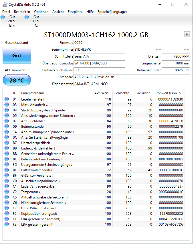

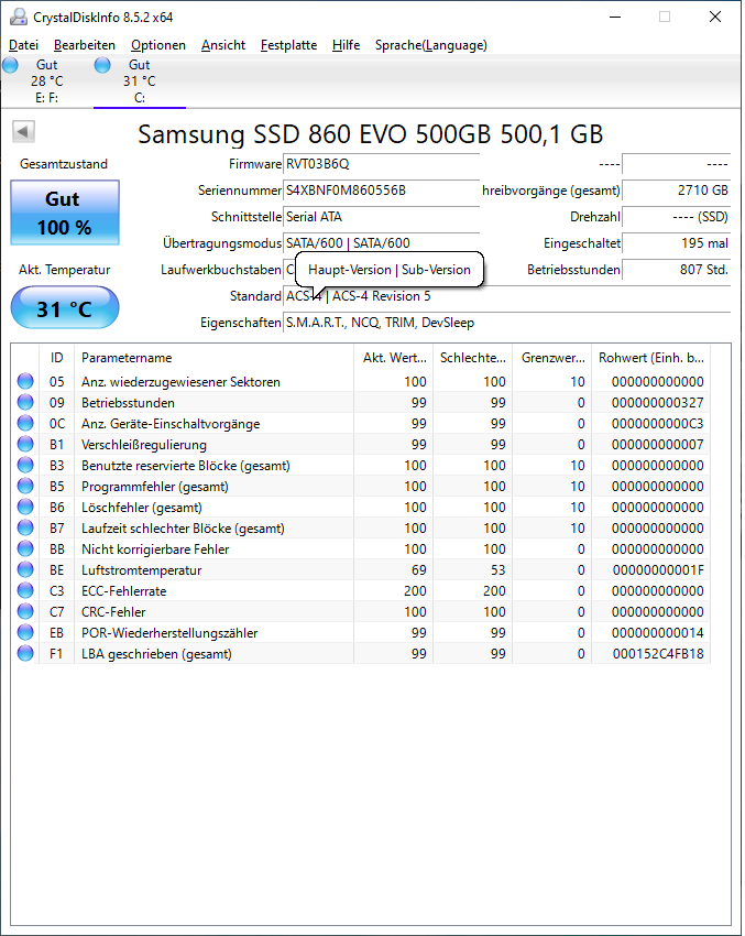

Poste doch bitte mal die Screenshot von CrystalDiskInfo für die beiden Platten, ziehe aber bitte das Fenster soweit auf, dass alle Attribute und auch die Rohwerte vollständig sichtbar sind, also keine Scrollbalken mehr erscheinen. Bitte mache den Screenshot aus Windows und nicht mit einer Kamera vom Bildschirm und nur den Screen von CrystalDiskInfo, mit Alt+Druck erzeugt Windows einen Screenshot des aktiven Fensters in der Zwischenablage oder probiere mal die Tastenkombination: 'Windows Taste + Shift + S' oder lies hier wie man dies macht.
Reaktionen: Benex9722
Du meinst die beiden Festplatten die ich am PC verwende richtig? Kann man das mit dem Programm auch für die Externe machen ?

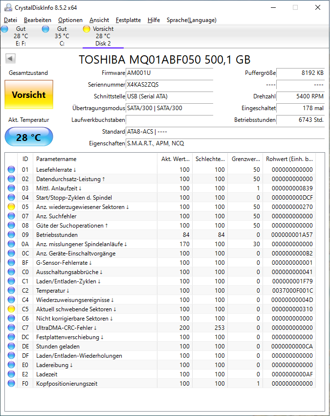

Füge noch einen screenshot von der externen bei wo die dateien drauf sind, habe in den optionen die festplattensuche angepasst.
Soll ich den HEX wert auf DEC umstellen und nochmal neue screenshots einstellen oder nicht nötig?
Denke mal da hast Du Pech gehabt, sonst würde da ja nicht "VORSICHT" stehen.
Ja das stimmt, denke mal wenn ich das richtig verstehe ist mit schwebenden sektoren nicht lesbare sektoren gemeint richtig? Also wird sie schrottreif sein, da wie gesagt einige dateien erst vor kurzem draufgekommen sind und diese jetzt schon probleme bereiten
Kann man die Daten/bilder die nicht kopiert werden können noch irgendwie retten?
Nicht nötig, die Toshiba HDD hat 0x0310 = 784 schwebende Sektoren. Schwebende Sektoren sind einfach nur Sektoren deren Daten nicht mehr zur ECC passen die hinter jedem Sektor steht und die mit deren Hilfe auch nicht mehr korrigiert werden können. Da die korrekten Daten nicht mehr feststellbar sind, gibt die Platte statt falscher Daten einen Lesefehler als Antwort wenn man versucht diese schwebenden Sektoren zu lesen. Das kann auch anderen Gründe als defekte Oberflächen haben, z.B. einen Stromausfall während eines Schreibvorgang der dazu führt, dass eben nicht die ganze Daten plus der neuen ECC geschrieben wurden oder wegen eines Stoßes oder Vibrationen ist der Kopf beim Schreiben aus der Spur gekommen und hat Daten auf der Nachbarspur überschrieben. Auch arbeiten HDDs nicht 100%ig und die Hersteller geben die Fehlerhäufigkeit auch in Form der UBER an, wobei eine UBER von 1:10^14 bedeutet, dass je 10^14 gelesener Bits was etwa 12TB gelesener Daten entspricht, ein Lesefehler und damit schwebender Sektor im Rahmen der Erwartungen liegt.
Die Controller merken sich die schwebenden Sektoren und prüfen die Daten nach dem erneuten Schreiben auf diese Sektoren, dann verschwinden diese einfach oder werden eben durch Reservesektoren ersetzt. Dies ist bei 0x0270 = 624 Sektoren auch schon passiert. Die Platten hat offenbar einen Schaden, vielleicht hat sie ja einen zu harten Stoß erlitten, einen hat der G-Sensor registriert, aber der funktioniert natürlich nur im Betrieb und erkennt nicht, wenn die USB Platte im Rucksack durch die Gegend geworfen wird.

Die Reserve ist aber laut CrystalDisk schon ausgeschöpft 0x0270 = 624 Sektoren von 100, ab 50 gibt es Probleme (die hast Du ja bereits) und 0x0310 = 784 schwebende Sektoren haben die Grenze von 100 auch schon überschritten. Kannst es ja mit Formatieren versuchen und schauen wie Crystal danach aussieht, gebe aber wenig Hoffnung mit auf den Weg. @Holt hat davon aber mehr Plan als ich und er sagt ja auch
