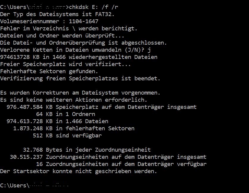

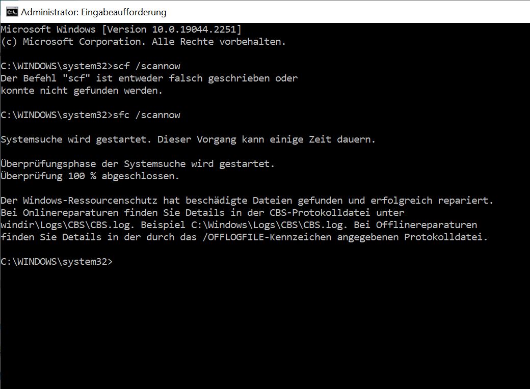

Ich will hier noch die Screenshots von den Scans via CMD posten. Denn die Festplatte wird ja durchaus erkannt. Vielleicht ändert das noch Eure Meinung...
Ansonsten bestell ich mir als nächstes die Sata und Adapter und was ich sonst noch brauch.

Die von dir verlinkte externe Festplatte ist eine 2,5" HDD.
Die Screenshots von dir lassen leider vermuten, das die Festplatte selbst defekt ist. Versuche so schnell wie möglich, ein Backup der Daten zu machen.
Meine Meinung ändert sich nicht, sondern habe nur auf der zur Verfügung gestellten Informationen unterschiedliche Möglichkeiten aufgezeigt. Da du mit den Screenshots belegst, das die Platte durchaus ansprechbar ist (E/A-Fehler kann ja erstmal alles sein, passiert auch bei defektem USB-Kabel) und der scan fehlerhafte Sektoren der HDD anzeigt, ist der Fall eigentlich klar.

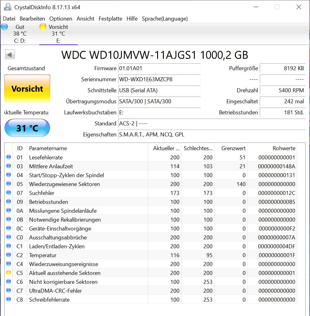

Puh, das hat gedauert, bis CrystalDiskInfo die ext. Festplatte erkannt hat.
Hier das Ergebnis:
Hm, ja... wie gesagt... defekte Sektoren auf dem Datenträger. --> Backup so schnell wie möglich.

CDI zeigt als im HDD-Kontroller vermerkten Wert im Screenshot lediglich einen aktuell ausstehenden Sektor - das sollte allerdings noch kein Indiz für eine defekte und (je nach Vertrauenszuweisung) nicht mehr brauchbare Festplatte sein, ebensowenig mittels chkdsk gefundene und behobene Probleme mit dem Dateisystem, wenngleich auch da schon fehlerhafte Sektoren gemeldet wurden.
