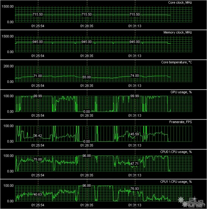

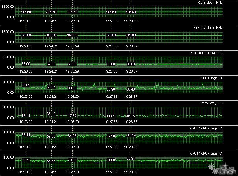

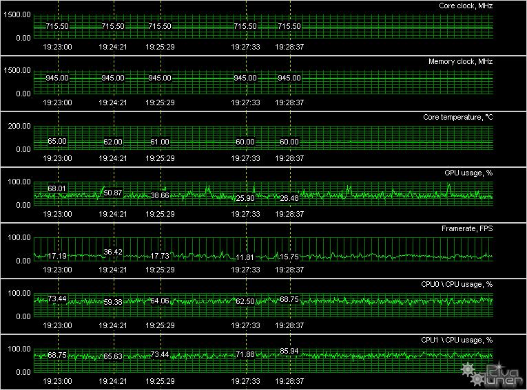

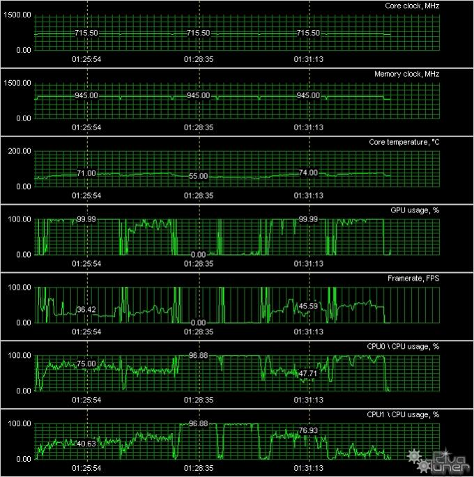

Im Folgenden habe ich 2 Grafiken angehängt, die die Auslastung dokumentieren.
Die erste zeigt die Auslastung bei Company of Heroes mit maximalen Details (DX9) und 1280x1024 und die zweite dann die Auslastung beim 3dMark06.
Was noch recht interessant ist: Ein Absenken der Details in CoH bringt keine extreme Steigerung der FPS. Es wird hauptsächlich die Auslastung der GPU gesenkt.

Catalyst zeigt bei neueren Karten Die GPU-Auslastung an demnach sollte es zumindest bei ATI-Karten möglich sein.
RivaTuner stellt die Auslastung einzelner Komponenten über einen längeren Zeitraum grafisch dar (siehe Screens).
Dafür, dass das Tool saubere Daten ausgibt garantiere ich natürlich nicht. Dafür spricht jedoch:
- Die dargestellte Auslastung bei 3dMark erscheint als sehr wahrscheinlich
- Die Temperatur der GPU müsste höher sein, wenn diese wirklich ausgelastet wäre

@$co®pion: Das wäre ja auch gar kein Problem, wenn es denn 60 oder 100 FPS wären. Ich hab es bereits mit älteren Anwendungen ausprobiert. Dort sind es durchgehend 100FPS und die GPU ist nur zu 50% ausgelastet.
Was ich nicht verstehe ist, wieso meine GPU nur 40% ausgelastet ist, wenn es durchschnittlich schlappe 17 FPS sind.

Die Frage ist auch, wie die Auslastung der GPU überhaupt gemessen wird. Denn auch hier besteht unter Anderem das selbe Problem wie bei der CPU.
Diese könnte nämlich auch bei 50% voll ausgelastet sein, wenn nur ein Leistungsrelevanter Thread vorhanden ist. Bei Crysis sinds zwar mehr, aber wahrscheinlich auch nicht 100%ig gleichmäßig. Dass die Auslastungs auf beiden Kernen liegt, muss nicht unbedingt was heißen, der Thread kann auch hin und hergeworfen werdn, wenns denn sein muss ;)
Und selbiges gilt halt auch für die GraKa, denn die Frage ist halt, was überhaupt zu ~50% da ausgelastet ist. Sinds die Streamprozessoren? Die sind als 5D Shader eh schwer auszulasten. Und selbst der ganze Chip kann durch Wartezeiten auf Daten durch zu kleinen oder zu langsamen VRAM Ruhepausen einlegen, wodurch die Rechenzeit nicht ganz ausgelastet wird.
