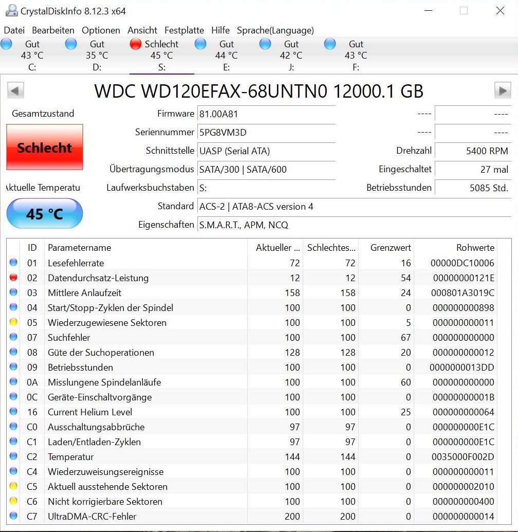

Ich habe da ein Problem mit einem meiner Festplatten in einem 4-Bay Fantec-Gehäuse ! Beim Kopieren bleibt er manchmal stehen oder die Dateien funktionieren nicht mehr richtig.
Hier ein ScreenShot von CrystalDiskInfo
Kann jemand die Werte auslesen und mitteilen, was ich jetzt tun sollte ?
Ist es am besten alle Daten auf eine andere Festplatte zu kopieren und die defekte
Festplatte dem Händler als Garantie zurückschicken ?
Oder kann man das mit irgendeinem Programm reparieren ?
Danke bereits für alle Antworten :-) !!!

Natürlich. Wenn die Quell-HDD defekt ist, kann es durchaus passieren, dass nicht mehr alle Daten sauber rüber kopiert werden können. Für solche Fälle gibt es Backups auf anderen Datenträgern, von denen man die fehlenden oder defekten Dateien wieder zurückspielen kann.

Die Platte ist jedenfalls wie schon geschrieben defekt, denke du hättest sogar mehr Chancen noch was zu lesen wenn mit z.B. dd_rescue ein Image davon angefertigt wird und daraus dann noch versucht wird alles zu lesen.
Keinesfalls solltest du Dinge wie chkdsk über dieses Laufwerk jagen - das würde dir massive Probleme bereiten.

Obwohl die Platte noch gar nicht so alt ist, hast du sie schon ordentlich malträtiert. Auch stimmt mit dem Anschlußkabel (-Stecker) etwas nicht, da auch von dort Fehler angezeigt wurden (C7). Ersetze ggf. das SATA Kabel. Jedenfalls ist sie reif für die Tonne.

Backup der Daten schnellstmöglich machen.
Und raus mit der Platte, die taugt nichts mehr.
