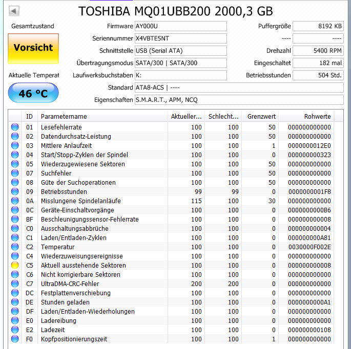

ich habe hier eine Festplatte von Toshiba und seit heute habe ich festgestellt das CrystelDiskInfo eine Warnung anzeigt:
Vorsicht [C5] Aktuell ausstehende Sektoren : 8
Kann man diesen Fehler beheben oder muss ich mir eine neue Festplatte kaufen?
Die Festplatte wurde ja nur 182 mal eingeschaltet und läuft seit 504 Std. - Das ist m.M. nicht wirklich lang.
deine hdd temperatur ist imho zu hoch. versuche einen gehäuselüfter vor die platten zu bauen um diese mit frischer luft zu kühlen.
ob die platte noch lange mitmacht kann ich nicht sagen, aber zu hohe temps sind gift für festplatten.
