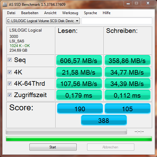

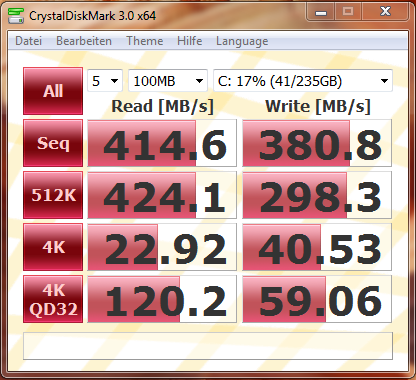

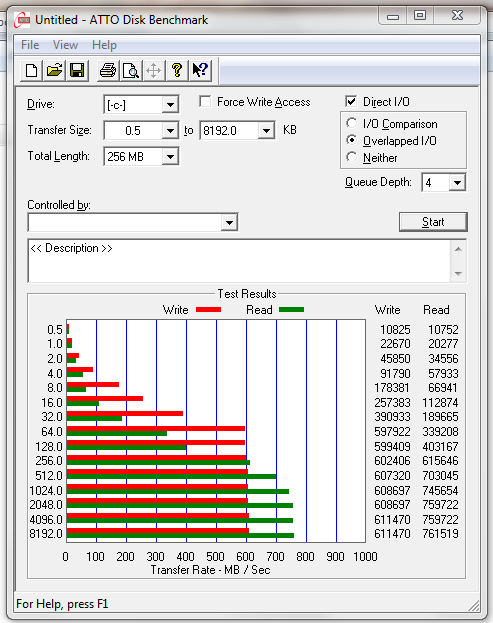

Also ich habe jetzt mal drei Benchmark-Programme ausprobiert. Nur einer liefert ein Ergebnis das dem des Herstellers entspricht (ATTO-Benchmark)
Aber das erklärt immer noch nicht, das Windows so lange zum hochfahren braucht. Zum Vergleich braucht meine 1TB-Platte WD Caviar Black nur 10 Sekunden länger.

Die Benchmarks sehen doch okay aus. Die sequenziellen Transferraten liegen auf dem Niveau der Hersteller-Angaben.

Also die ersten beiden Benchmarks kannst vergessen. Schon alleine weil sie so unterschiedlich ausfallen und weil sie viel zu niedrig sind.

Oh mein Gott :D nach dem AS SSD Benchmark schneidet deine SSD bei 4k schlechter ab als eine Intel SSD.
Auch die Zugriffszeiten sind schlechter im Vergleich zur Intel.
Was gibt den der Hersteller als IOPS Wert eigentlich an?
Vielleicht ist sie wirklich nur auf sequentielle Leistung ausgelegt?
okay hab mir auf der Herstellerseite schnell mal die Daten angeschaut und meine Vermutung war korrekt.
Der Hersteller gibt als 4k Write Leistung max. 10000 IOPS an und der Wert ist Durchschnitt.
--> Alles okay bei deiner SSD sie ist einfach so "langsam" beim Booten!
