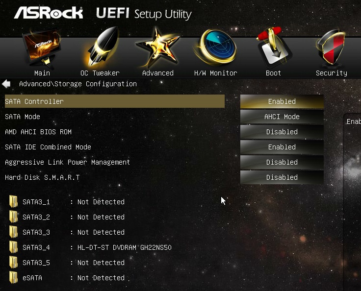

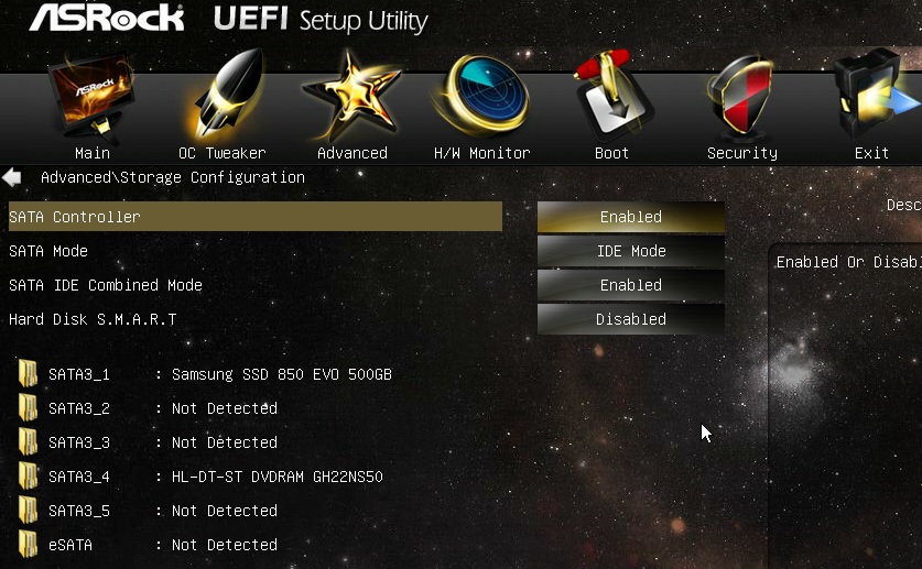

Im BIOS wird sie nur manchmal erkannt (Meistens im IDE Mode)
Ich habe schon alle Anschlüsse ausprobiert und sämtliche anderen Sata Geräte getrennt.
Die verschiedenen Möglichkeiten unter der Storage Configuration bin ich auch schon durchgegangen.
Im Laptop wird die SSD problemlos erkannt und kann auch bespielt werden. Firmware ist aktuell.
2 oder 3 mal wurde die SSD von der Windows 7 Installation erkannt, aber dann ging es nicht weiter. Speicherplatz zuweisen und dann war Ende :-( .
