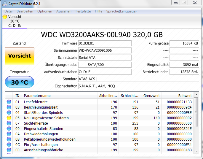

Könntest mal deine Festplatte überprüfen. Könnte sein, dass die ein paar defekte Sektoren hat und das Spiel deswegen Probleme macht, weil diverse Dateien nicht gelesen werden können. ;)
- CrystalDiskInfo (Screenshot machen)
- Herstellertool (WD: WD Data LifeGuard, Seagate: SeaTools for Windows)

Leider sieht man die wirklich wichtigen Daten nicht, da das Fenster nicht ganz aufgezogen ist.
Wie aber bereits geschrieben wurdem würde ich an deiner Stelle über den Austausch der Platte nachdenken.
Und ich würde an deiner Stelle zusehen, dass du die wichtigen Daten von dieser Platte irgendwo gesichert hast.
"Gesichert" heißt generell, dass du die Daten mindestens doppelt halten solltest, also nicht nur auf einer Platte. ;)
