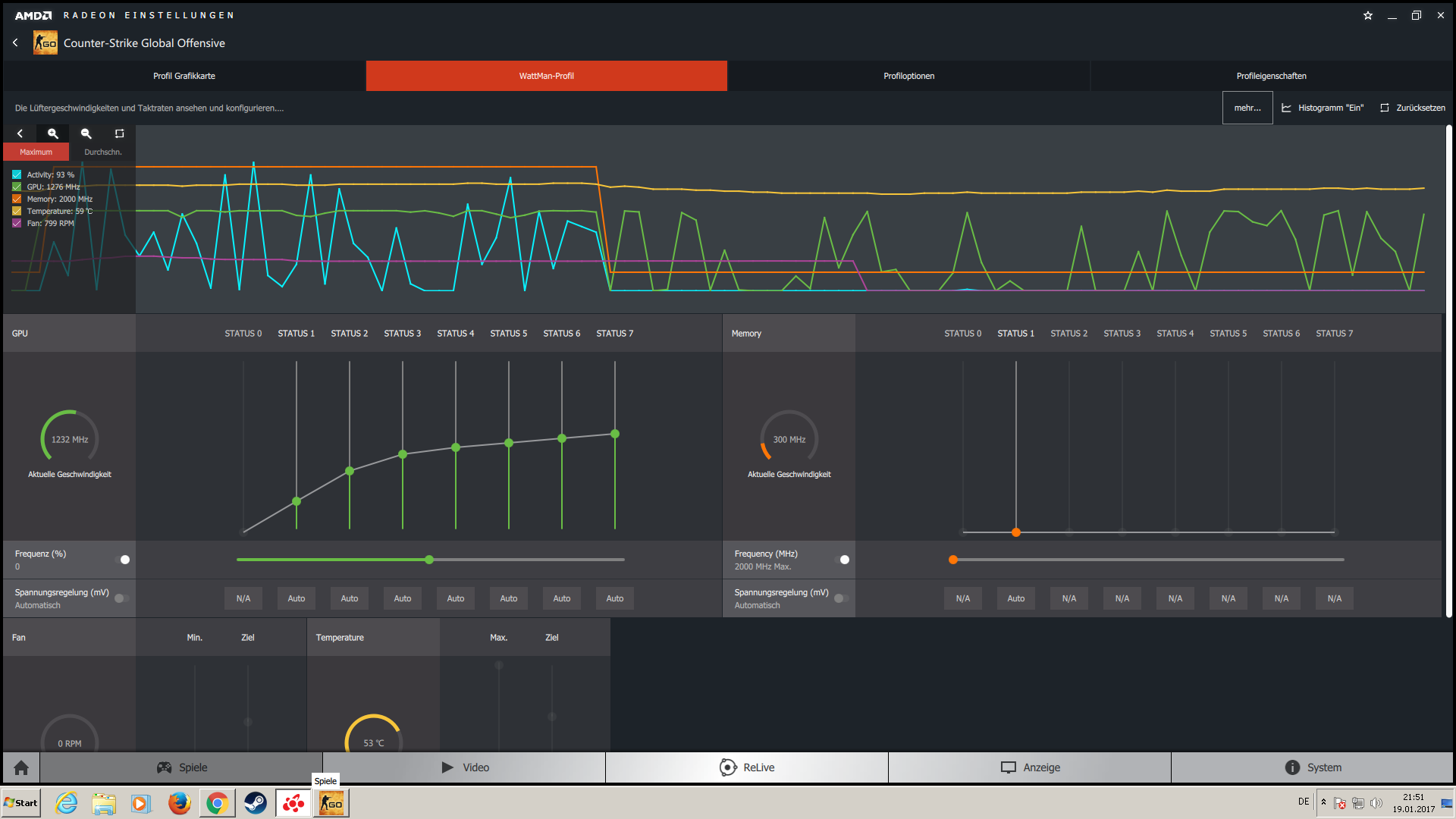

hier und da sinkt der ganz kurz um 100 mhz .
Habe jetzt mal speziell während eines fps drops geschaut, da geht die gpu auslastung auf 0% der Takt ist aber konstant auf 1275 Mhz !
allgemein ist zu sagen, je länger die gpu nicht ausgelastet ist, desto höher die chance dass der Takt auf die 300 mhz kurz sinkt.

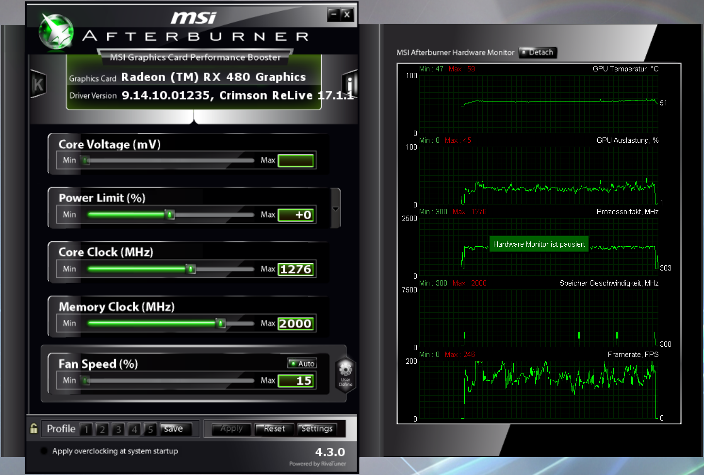

Chill ist deaktiviert! Habe das schon geprüft. Mein Memory sinkt von 2000 mhz auf 300 hier und da. Vllt ist das eine Ursache für die drops?

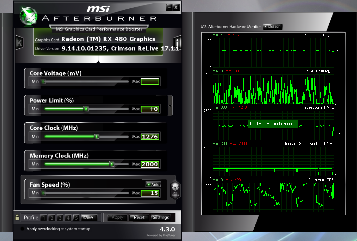

Bitte nur den linken Teil der Graphic beachten. Was ist mit der blauen linie los? Sieht man hier jetzt nicht aber öfters mal fällt der ram von 2000 mhz auf 300 mhz während des spielens...
Hab jetzt ein match gemacht und afterburner laufen lassen... Das kam dabei raus: Sehe halt nicht mit was das zusammenhängen soll.. vielleicht andere Operatoren messen? Wenn ja , welche?

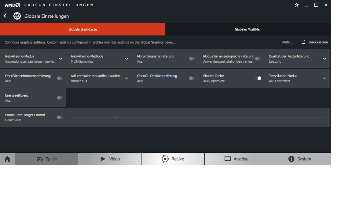

GPU-Auslastung sieht so aus, als solltest Du eventuell mal das Effiziens-Dingens im Crimson abschalten, damit die Karte aufhört wie wild hin und her zu takten.

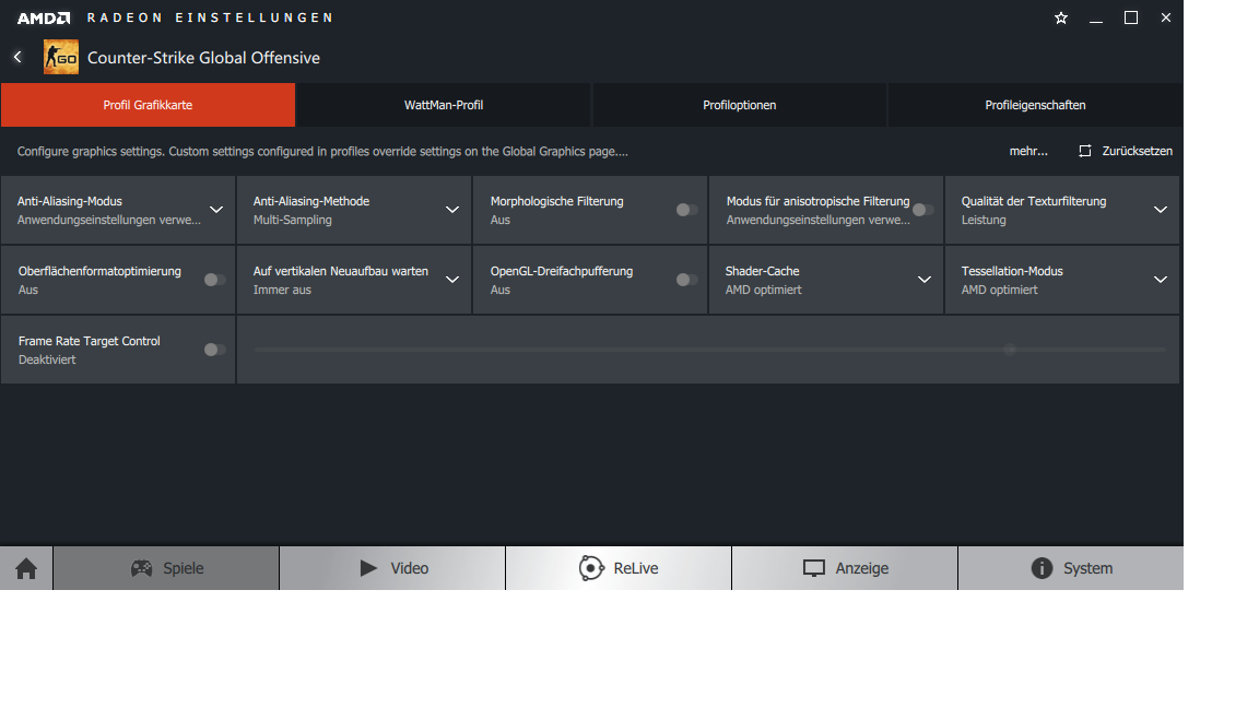

Das sind die einstellungen die ich da habe. Ist da was falsch ?

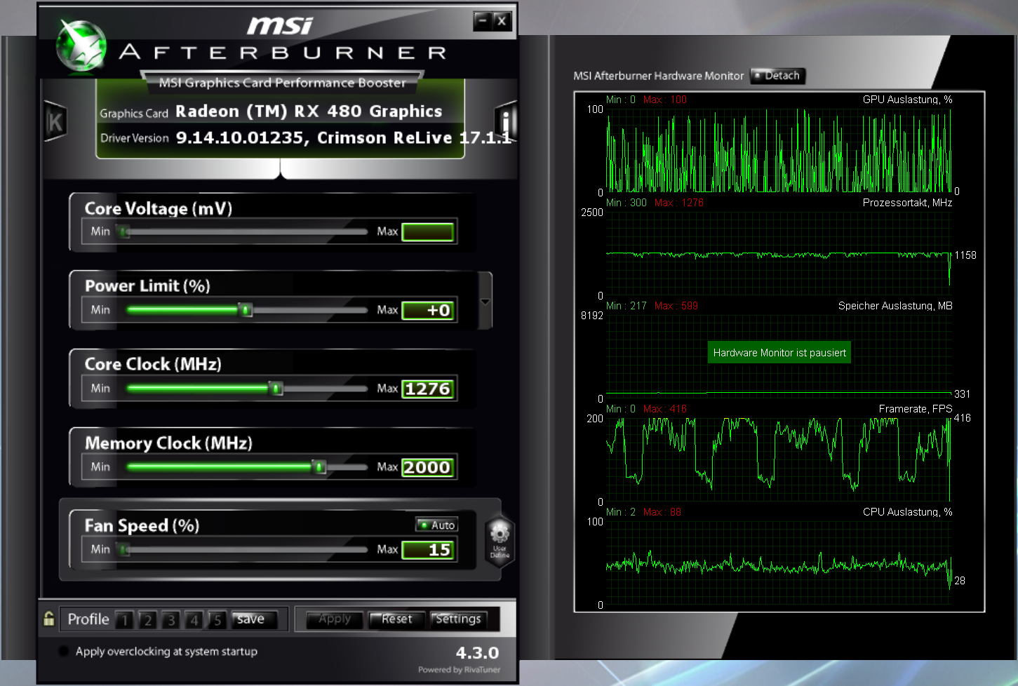

Sieht gut aus, betätigst Du dann bitte noch im Afterburner den AMD-Kompatibilitäts-Button "Einheitliche GPU-Nutzungsüberwachung aktivieren" und schaust dann bitte nochmal ob das Springen aufhört?
sind insgesamt jetzt niedriger die fps... dafür weniger drops. Vorübergehend schonmal eine lösung

zu früh gefreut... ist eher sogar schlimmer gerworden ? o.O

Speichergeschwindigkeit , GPU Auslastung und die FPS Drops hängen miteinander zusammen. Was kann das sein ?

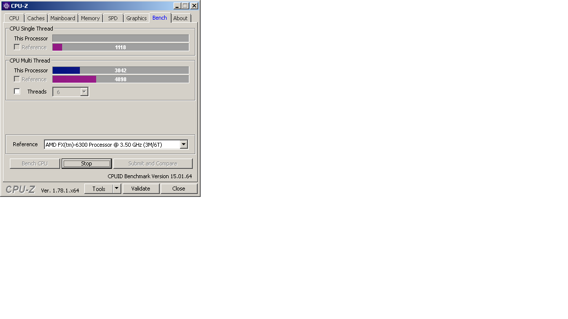

nen bench test von cpu-z
Und dich wundert es nicht, nachdem was wir hier so vermutet haben, dass Dein FX 6300 im Benchmark langsamer getestet wird als er sollte?

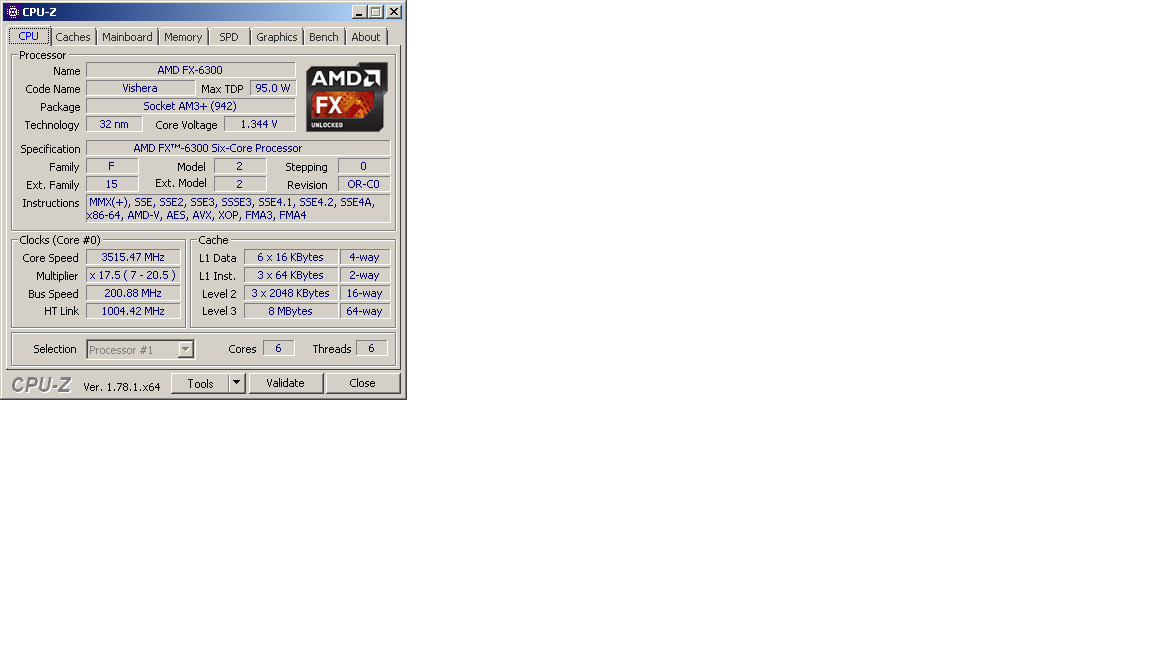

Du hast immer noch nirgendwo den Takt gezeigt.
Der Afterburner zeigt nur den Grafikkarten Takt.
Hast Du angezeigt bekommen, oder sollte er laufen?
Screenshot Bitte.
Wenn er 3500 laufen würde, dann wäre der Balken oben im CPU Z Benchmark genau so lang wie der Balken unten.
Und warum gibt es kein Single Ergebnis?
ist halt jetzt nicht unter auslastung. Gibts da nen programm was ich während dem spielen laufen lassen kann ?
