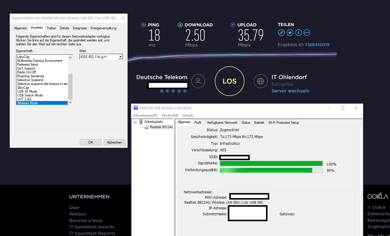

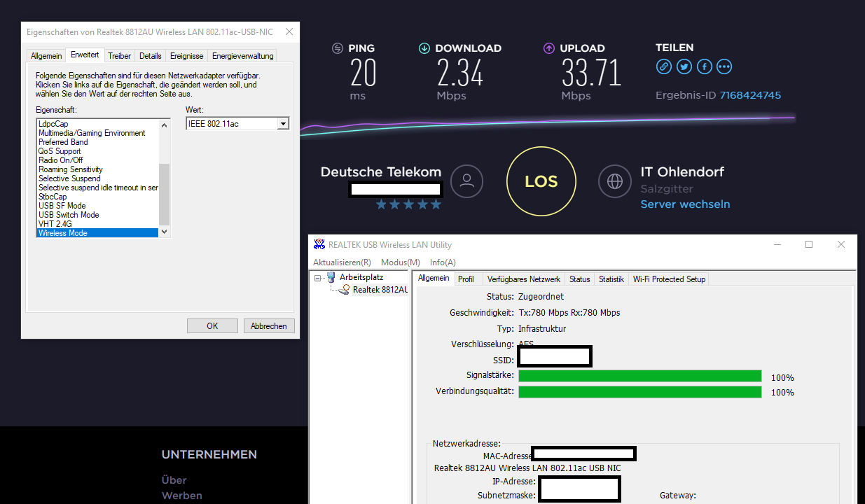

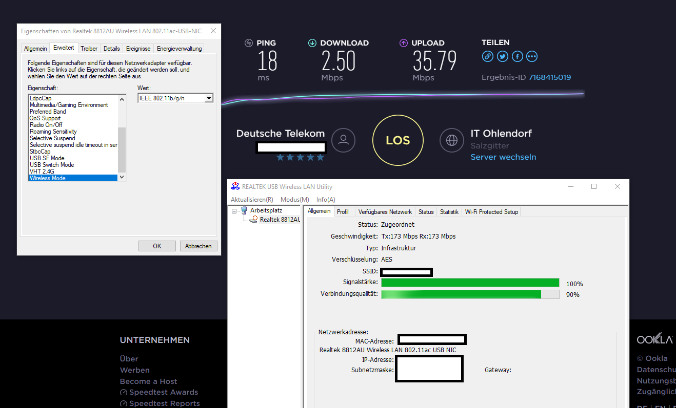

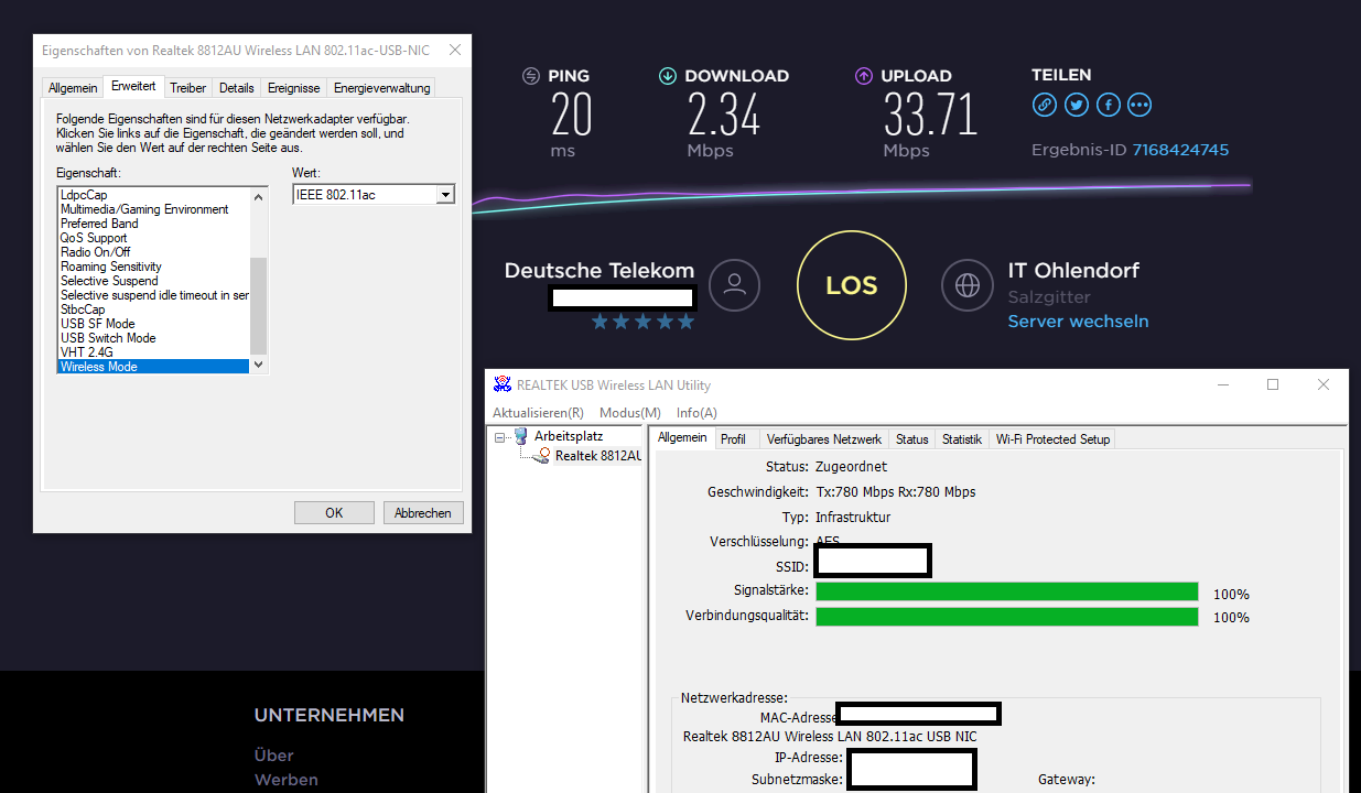

Leider ist der neue Stick extrem langsam. Es kommen laut Speedtest nur ca. 3 Mbps an. Mit den Alfa Stick kommen mindestens rund 50 Mbps an.
Ein Download einer großen Datei hat die Ergebnisse des Speedtests auch bestätigt.
Als DSL Router ist eine Fritzbox 7590 im Einsatz. Bei den CSL Stick spielt es auch keine Rolle ob ich per 2,4 Ghz oder 5 Ghz verbunden bin.
Als Treiber habe ich die von der beiliegenden CD benutzt, da der Stick von Win 10 nicht automatisch erkannt wurde.
Laut Fritzbox und WLAN Utility (von CD) ist der Stick aber entsprechend schnell mit der Fritzbox verbunden.
AC WLAN (5 Ghz)
B G N WLAN (2,4 Ghz)
Habt ihr noch eine Idee woran es liegen kann?
