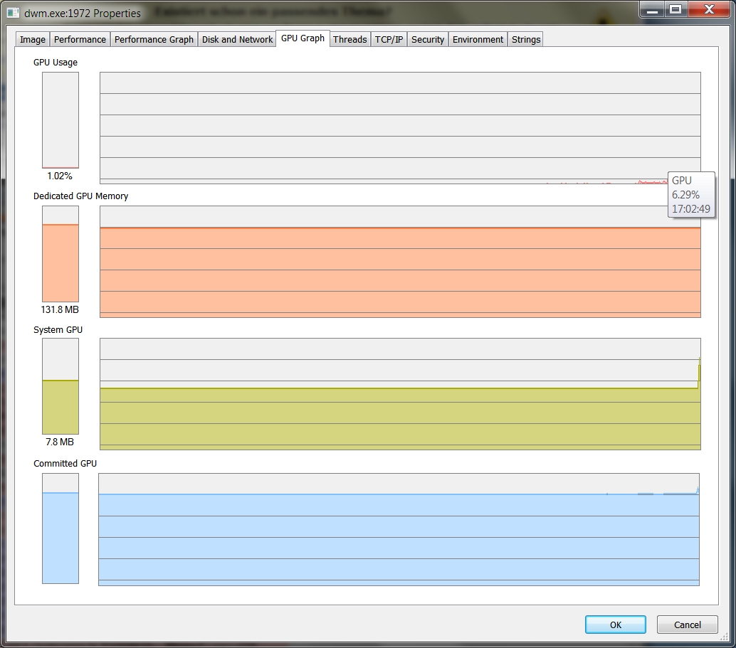

Anbei mal Screenshot der Auslastung, während ich hier gerade nur getippt habe (maximiertes Browserfenster)...

Die 1% sind gerade aktuell bei dem Screenshot, achte mal auf den markierten Punkt @6,29% GPU-Auslastung der DWM.exe.
Würde es hier lediglich um 1% gehen, gäbe es diesen Thread gar nicht ;)

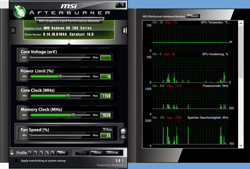

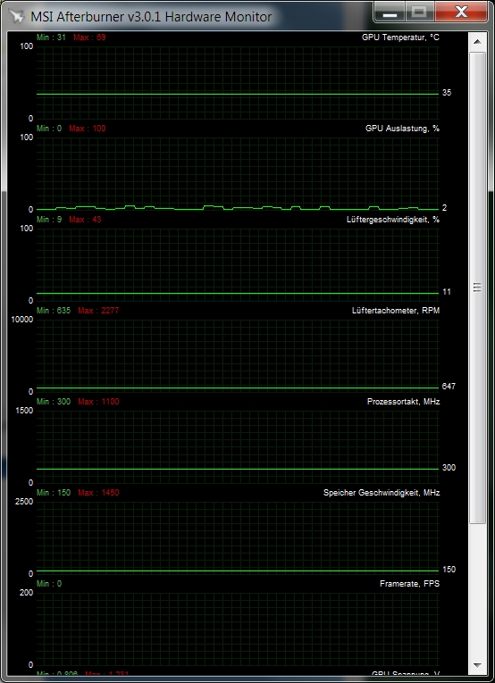

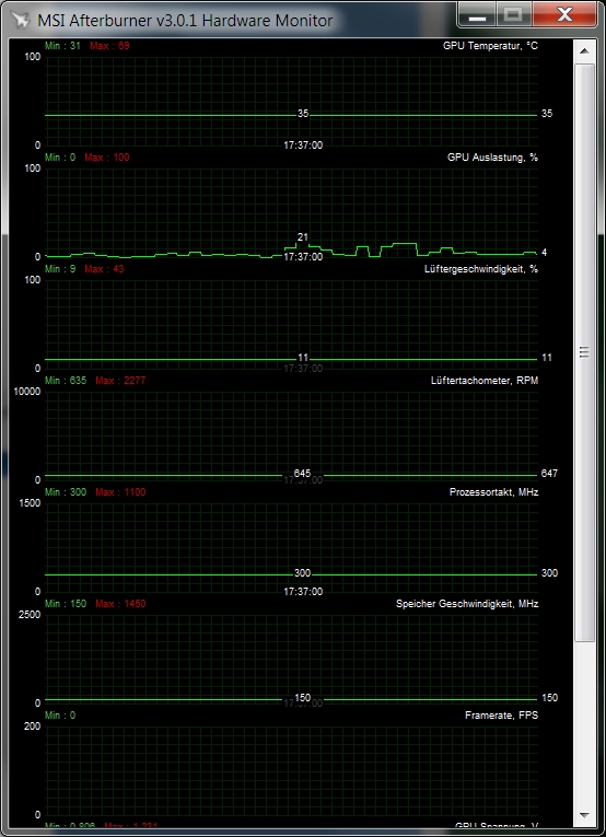

So sieht es zb. im Afterburner aus, wenn ich nur ein Fenster verschiebe...
Und so beim gar nichts anfassen, ergo immer...
