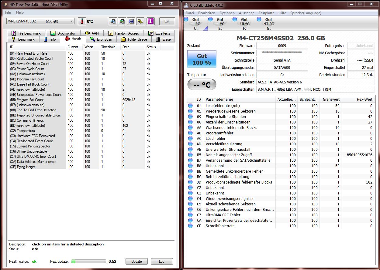

Hi Leute,
ich hab mal eine Frage. Ich vermute, dass meine m4 alle 5bis10 sekunden leicht zweimal tak tak. dann aber später wieder aufhört!
ich hab mal unter hd tune nachgeschaut. hier sehen die werte eigentlich normal aus nur der *Program Fail Count* sticht heraus mit 131084 Einheiten!!
Die ssd ist gerade mal 2 Tage alt!
Wie sehen den eure werte aus?
sie besitzt das neuste firmware 0009 und läuft zusammen mit einem i32100t und p8h67-i
Mach' mal bitte einen Screenshot von den SMART-Werten, am besten mit CDI.

cdi=crystal disk info?

Nu, steht ja bei CDI: B5 Non-4k angepasster Zugriff, logisch daß die Werte ansteigen, du greifst ja auf das Laufwerk zu.

ich frage mich dennoch wie es sein kann dass innerhalb so kurzer zeit schon soviele einheiten entstanden sind!
muss ich da noch was einstellen oder sollte ich lieber die zurücksenden?
Vergiss HD Tune für SSDs, das heißt doch schon HD Tune weil es für HDDs und nicht für SSDs ist!
Du siehst doch selbst, es interpretiert die S.M.A.R.T. Werte falsch! Unter B5 werden nicht Porgrammfehler sondern Non-4k Allignet Zugriffe gezählt. Deine m4 ist also in Ordnung.

Die Werte sehen in Ordnung aus.
Das sieht bei meiner M4 256GB ähnlich aus.
Deswegen mach ich mir aber keine Sorgen.
