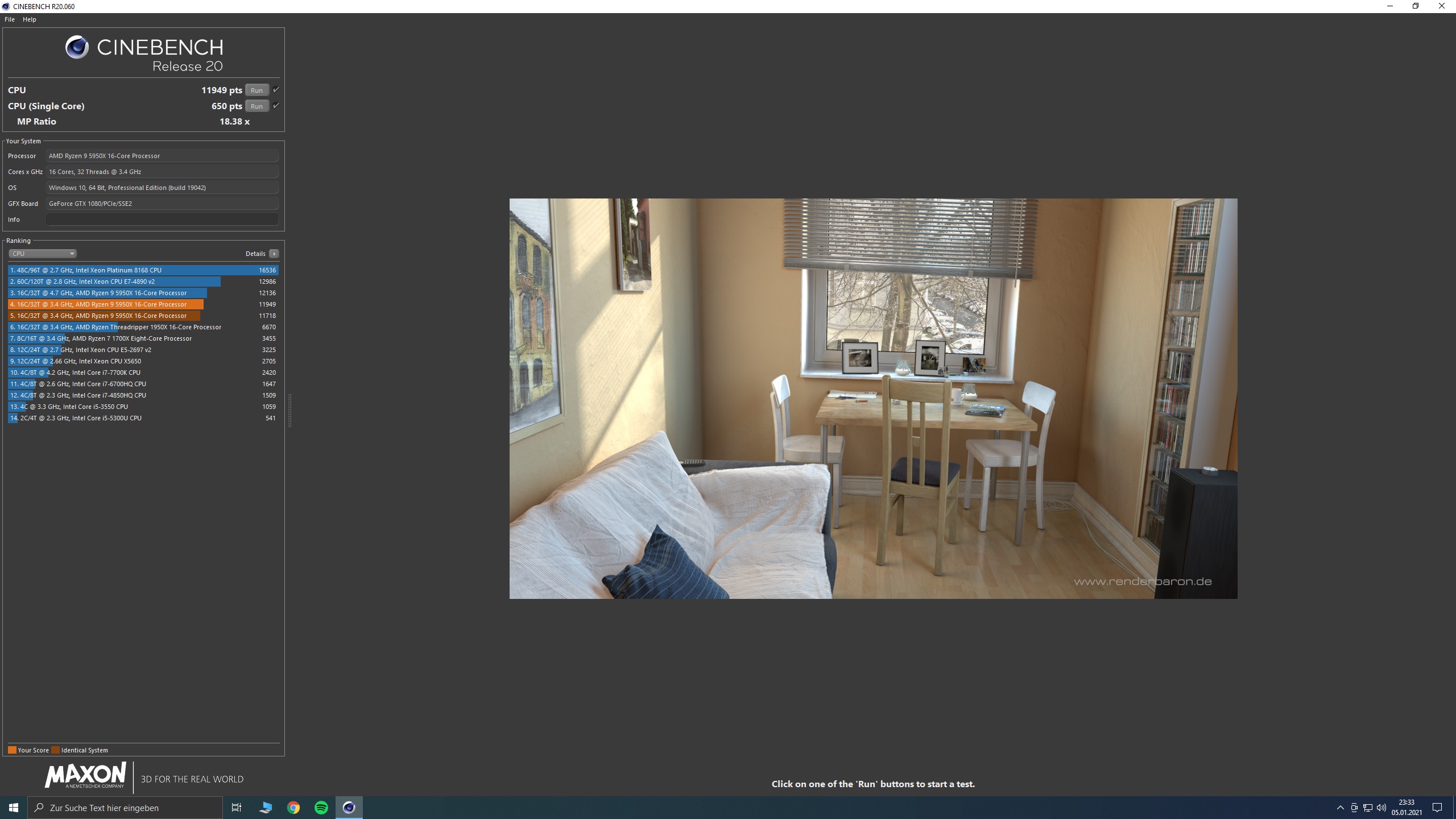

Hallo zusammen, ich habe die letzten Tage an meiner 5950x rumgebastelt. ich habe folgende settings und auch fragen dazu:
StockOC'edCO
4970506522
5030518518
4980506526
5000509022
4960506022
5060518517
4960506530
4990508522
4860501530
49405065 26
4890504028
4900506030
4900506530
4860501528
4900504028
4930506526
ich erziele mit den werten oben einen allcore boost von 4,6 ghz im r20 und bekomme einen score von 11979. jetzt meine frage, umso mehr ich im curve optimizer (negative) meine werte steigere, desto wärmer wird die cpu, verstehe das nicht ganz, negativ sollte eig. undervolten und so temperaturen reduzieren, aber pbo standard macht bei mir im CBr20 80°C und die settings oben 83°C und in aida64 81°C zu 88°C und ich habe eine custom-wakü.

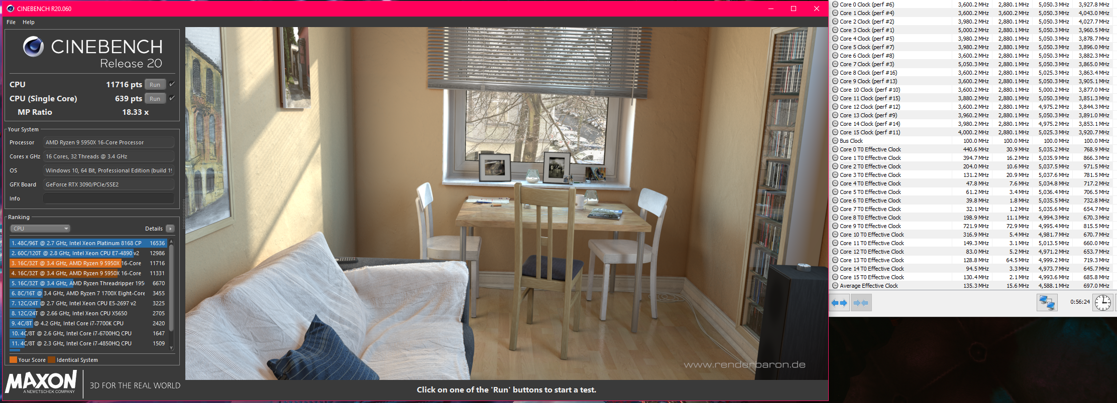

also ich habe im bios das auf motherboard gestellt. im ryzen master sagt er mir folgende werte:
ppt: 1200W
TDC: 540A
EDC: 215A
unter Volllast zieht er mir auch die vollen EDC 215A und CPU-Stromverbrauch 199-204W plus SOC-Stromverbrauch 20W.
HWinfo sagt mir unter CBr20 package power max 241W
Das wird der Grund für die höheren Temperaturen sein. Nimm mal die Stock-Werte, dann sollte sich alles wieder einpendeln.

ich habe jetzt ppt=240w tdc=145A und edc=185A, ergebnis ist identisch, vllt 1% besser und die temps sind etwa 5°C niedriger.
Also bei mir liegen im CB r20 allcore 4,575 GHz an und effective sinds auch so viel
