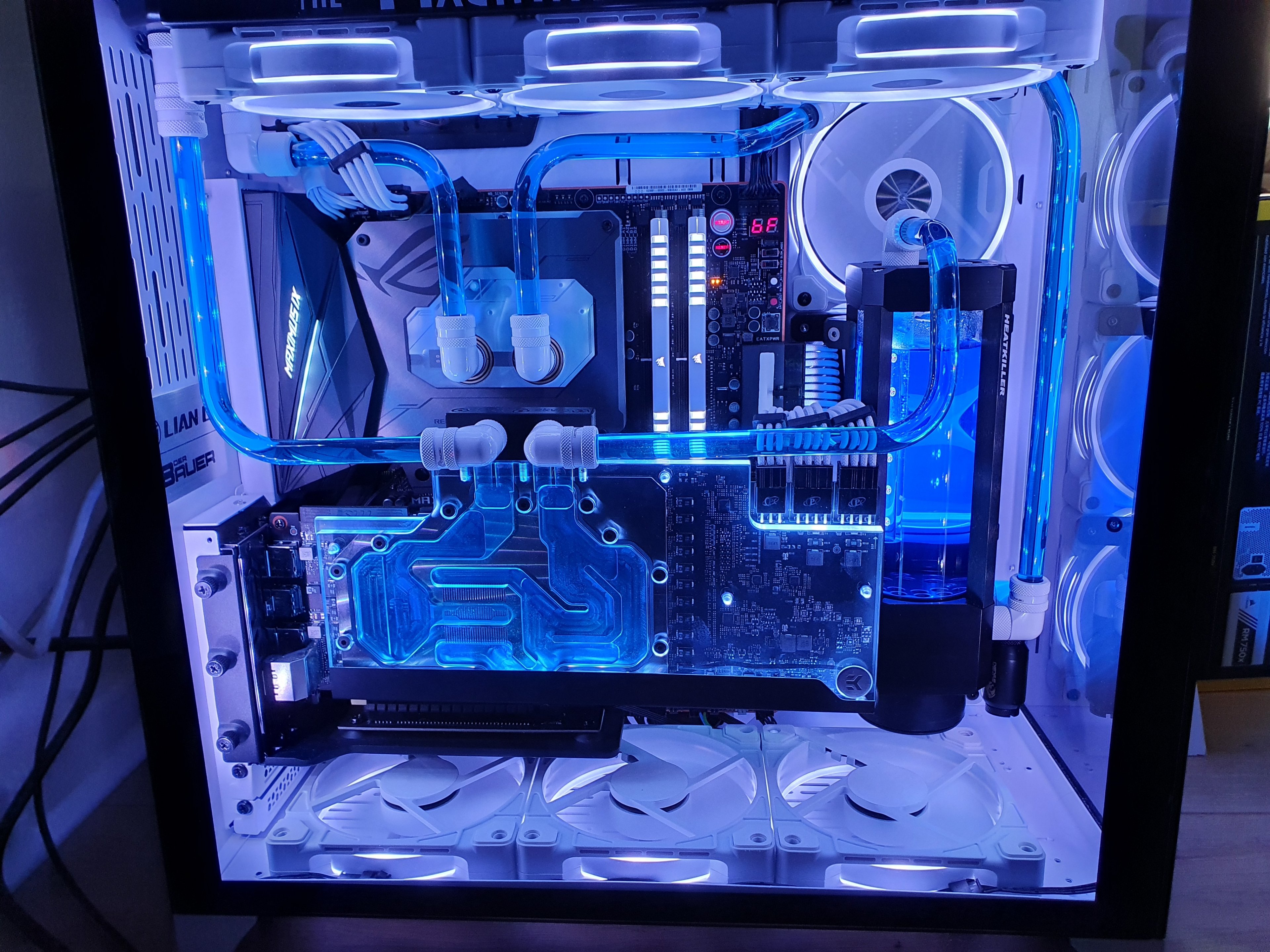

Hatte das gleiche Problem mit dem GPU-Block: Wollte eigentlich horizontal verbauen, damit ich im Boden einen dritten Radiator verbauen kann. Ging nicht, hatte aber zum Glück auch noch den Riser. Allerdings von Phanteks. Den CooleMaster hatte ich vorher, in dem Gehäuse sind dann allerdings RAM und Grafikkarte geringfügig kollidiert. Vertikal ist es allerdings verdammt knapp mit der Grafikkarte und AGB.
Es gibt noch andere Riser, da könnte man ggf. noch einen Slim-Radiator drunter bekommen. Bei mir ist aber auch die Pumpe im Weg, mal sehen, ob ich das gelöst bekomme.

Sieht richtig gut aus dein Build! Hast dir bei den Tubes auch richtig Mühe gegeben.
Ein Slim Radiator unten plus Slim Lüfter plus Hardtubes... weiß nicht
Selbst wenn es ginge müsste der Riser so hoch, dass die GPU die CPU verdeckt. Ich hätte noch einen Slot höher gehen können, dann wäre die CPU schon teils verdeckt gewesen.

Ein 3. Radi würde auch nicht mehr so viel bringen, 3-4 Grad höchstens denke ich... da die anderen beiden Radis rausblasen, und die unteren Fans Luft reinblasen, ist der Airflow eigentlich optimal. Sofern ich das korrekt sehe. Ich würde es so lassen, sieht gut aus.

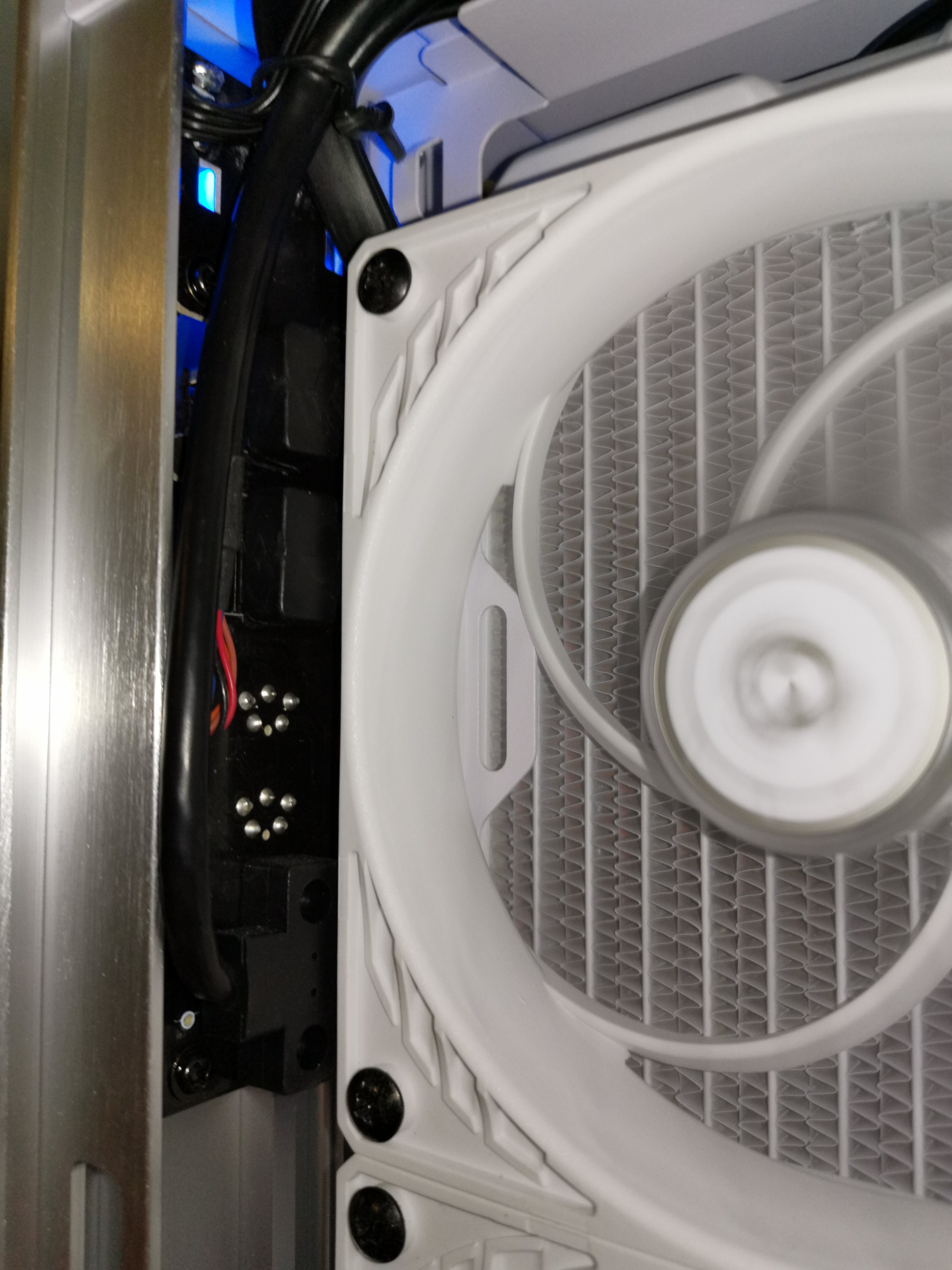

Ich habe den Black Ice 360GTS und der passt nicht auf die Rückseite.momuehue schrieb:Das ist ein Alphacool ST30 360. Passt bei mir ganz entspannt auf die Rückseite, also in die Netzteilkammer.

Was genau passt bei dir nicht? Wo eckt der Radiator an? Bei mir war es etwas eng mit den Kabeln der Frontanschlüsse, war mit etwas Gefummel aber machbar.Valdasaar schrieb:Ich habe den Black Ice 360GTS und der passt nicht auf die Rückseite.

Der Black Ice 360 GTS hat in der Breite 133 mm, dadurch eckt er an den Steckern die sich Links an der Frontplatine befinden an.

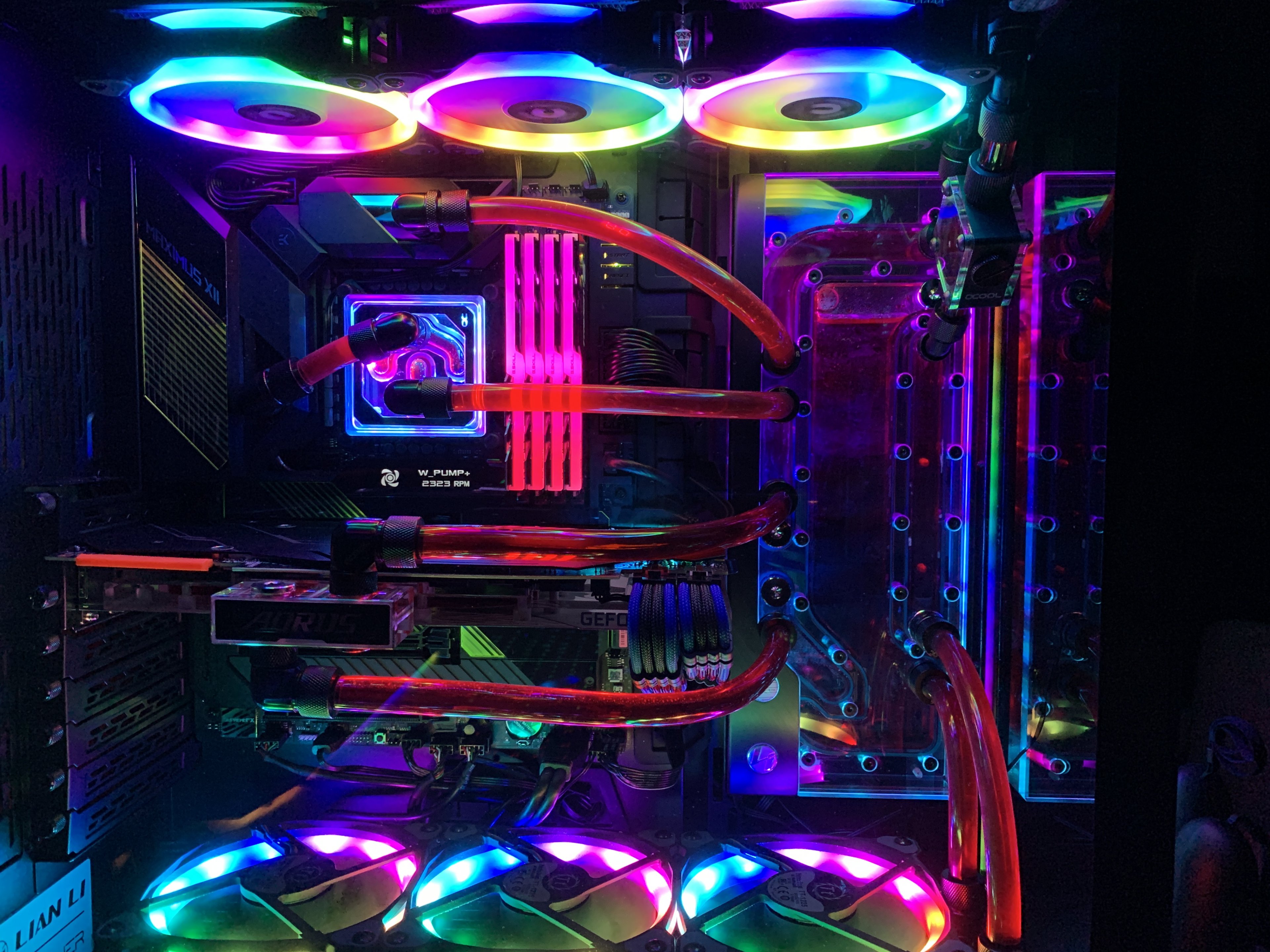

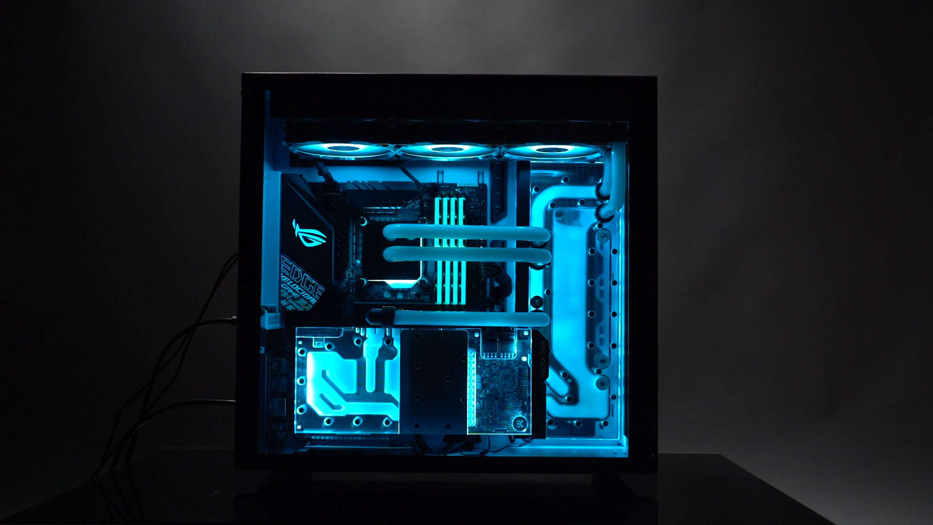

Hab mein System nun seit an paar Wochen fertig und es läuft sehr gut, ohne Dichtheitsprobleme etc. Für meinen ersten Custom Loop hatte ich nicht erwartet dass es so problemlos abläuft, aber mit Luftdruck Test zu Beginn ist man schon auf der sicheren Seite. Bin mega happy :-)
Bisschen heiss wird ihm machnmal schon, bei Volllast geht die CPU (9900K) auf 85°C, pendelt sich aber bei 70-80° ein. Graka (2080ti) kein Thema bei etwa 50°C. Mein Ziel war aber auch nicht die Kühlleistung und Übertaktung, ich habs gebaut weil ich es optisch schön finde und die Challenge accepted habe ;-)
Bin Filmemacher und hab das ganze noch im Studio aufgenommen, Video kann ich gerne posten wenn es fertig ist!

Valdasaar schrieb:Der Black Ice 360 GTS hat in der Breite 133 mm, dadurch eckt er an den Steckern die sich Links an der Frontplatine befinden an.

Ja, an der Ecke hatte ich auch etwas Fummelei, aber wenn man den Draht löst und die Kabel etwas ungebündelter verlegt, ging es.
