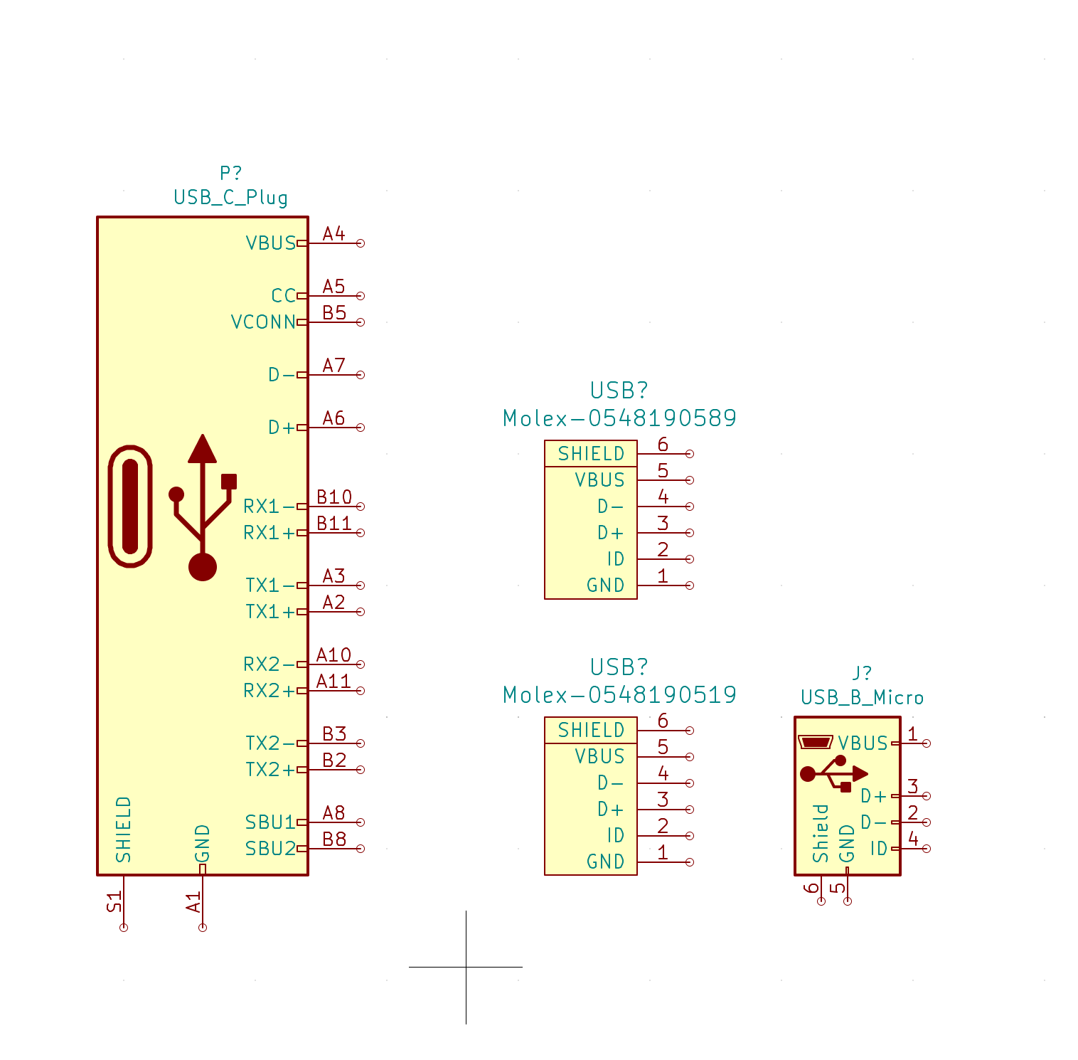

Hallo!
Ich habe beschlossen, mein eigenes Keyboard PCB zu designen und möchte dafür USB-C nutzen (obwohl das scheinbar etwas komplizierter ist als andere USB-Anschlüsse). Als Programm benutze ich KiCAD (Lokale Packages habe ich die installiert, die in diesem Artikel (Englisch) verwendet werden, der dient mir bei diesem Projekt als Hilfe und Anleitung).
In Part 4 geht es um die Einbindung von USB. Verwendet wird hier ein Molex-054890589, aber bei der Suche durch das Menü von "Place Symbol" habe ich noch einen ähnlichen gefunden, den Molex-054890519 und noch einen Port namens USB_B_Micro.
Weiß jemand was der Unterschied der Anschlüsse ist?
Angenommen die Anschlüsse sind/wären gleich:
Wie nutze ich jetzt anstelle von USB-B den USB-C Anschluss und was mache ich mit den "überflüssigen" Pins vom USB-C? Es gibt soweit ich das erkennen kann alle Pins, die es beim USB-B gibt, auch beim USB-C. Nur "ID" existiert beim USB-C nicht, aber in diesem Project wird der eh weggelassen.
Kann ich jetzt die ganzen RX, TX, SBU, usw. einfach so weglassen oder brauche ich da irgendwas spezielles?
LG,
s3bastianeljas
PS: Screenshot von allen erwähnten Anschlüssen:

Nö. Da ist nix komplizierter. USB-C ist erstmal nur ein Formfaktor.
Das kommt daher, dass die ganzen Leute USB-C mit den neuen features gleichsetzten wie USB-PD.
Zu den Pins in den specs. nachlesen. Vermutlich sind die floating wobei dich das eh nicht juckt wenn ein USB "2.0" Kabel angeschlossen ist.
Reaktionen: s3bastianeljas
Okay, Ich hab mir mal ein paar USB-C 2.0 Breakout Boards angeschaut. Für mein Projekt brauche ich erstmal nur VBUS, D-, D+, GND. Die anderen kann ich einfach weglassen, richtig? (also vor allem CC & SBU weil die auf manchen Breakouts drauf sind, auf diesem beispielsweise)
Vermutlich ja.
Eventuell brauchst du noch CC. SBus eigentlich nicht.
