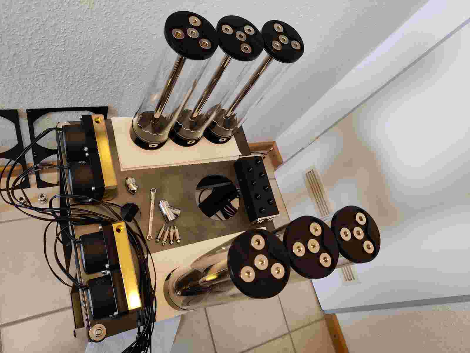

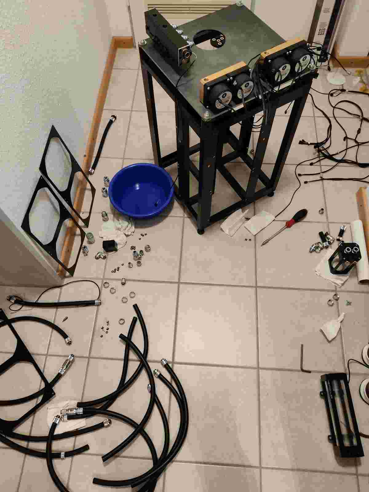

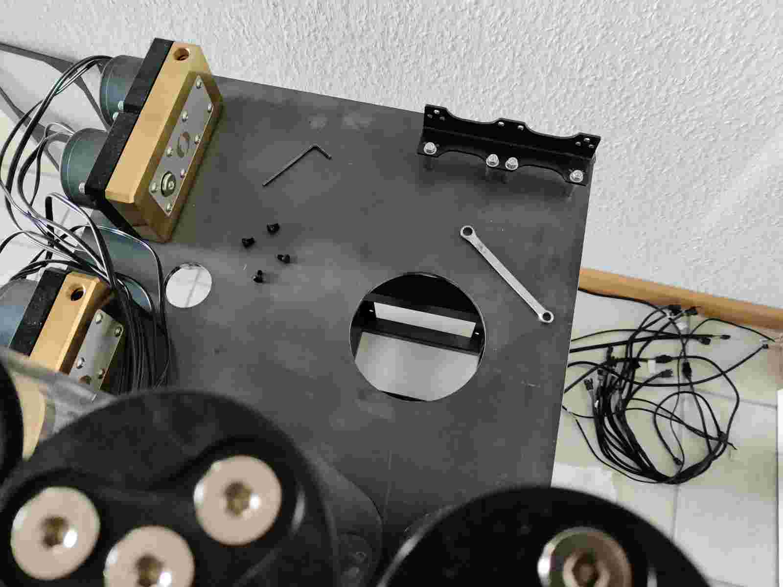

Turm zerlegt oder die Suche nach der besten AGB Lösung

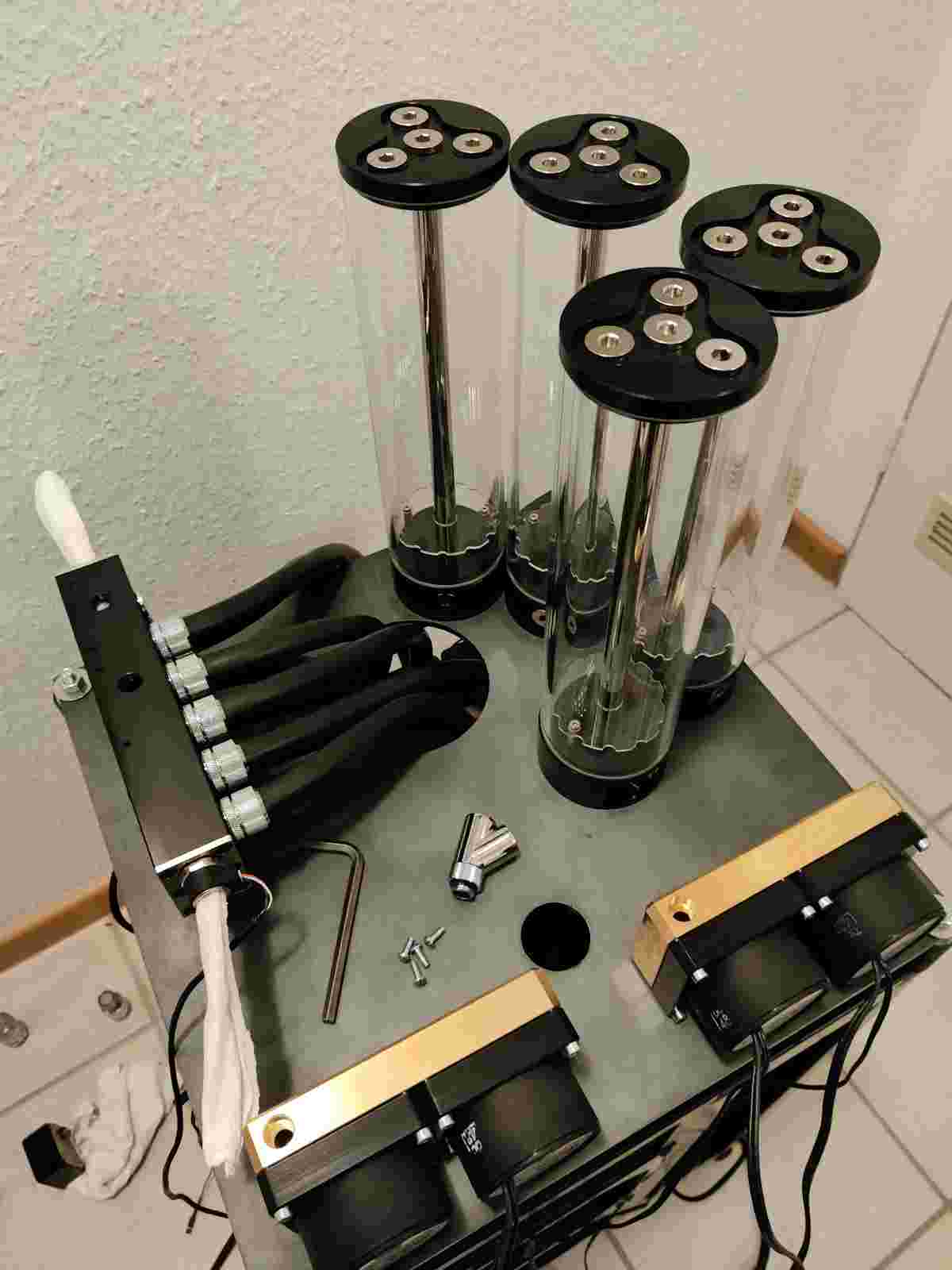

Die Tage habe ich jedenfalls genutzt um einer Lösung für die AGBs näher zu kommen. Dabei wurde dann gleich der Turm zerlegt. Während dieser bei den Tests mit destilliertem Wasser lief, wird bei der nächsten Befüllung der X400 Radiatoren dann DP Ultra zum Einsatz kommen.

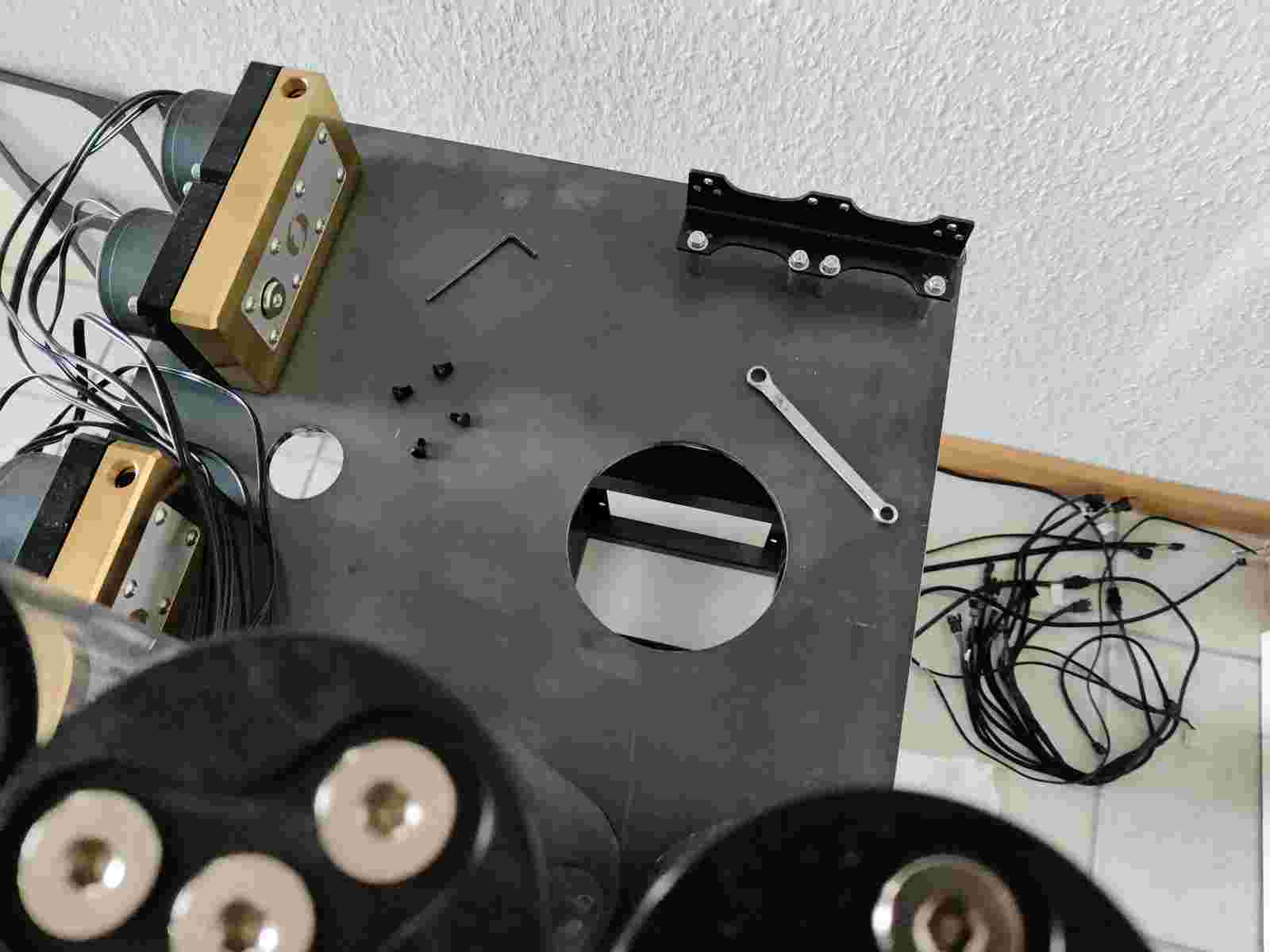

Ich schwanke noch immer ein wenig, ob die Distro Plate ihre Position ändern wird. In dem Paket mit den beiden neuen D5 Pumpen befand sich noch eine kleine Version der Distro. Diese war an einer der Turm Seiten im unteren Bereich eingeplant, um einen Abgang/Zulauf zu den externen Radiatoren zu schaffen. Prinzipiell könnte dort auch die größere Distro zum Einsatz kommen und die kleine Version für die AGBs. Dann allerdings nur für maximal vier Stück.
Sechs AGBs würden wirklich extrem viel Platz auf der Platte verbrauchen, insbesondere da die Aqualis die Anschlüsse nur auf einer Seite befinden. Entspannen kann man dies, wenn man den Rücklauf durch den Deckel realisieren würde (inklusive Steigrohr).
Theoretisch könnte man auch alle AGBs zu einem gemeinsamen Reservoir für beide Kreisläufe verbinden. Dann hat man allerdings keine zwei vollständig getrennten Kreisläufe. Aus diesem Grund favorisiere ich diese Lösung aktuell nicht.
Eine weitere Alternative wäre noch die AGBs auf jede Seite mit einem 5-fach Verteiler mit der Pumpe zu verbinden und nicht über die EK Distro.
Eine ganz interessante Position für die Distro in reiner AGB Verwendung wäre wie auf dem letzten Bild in liegender Position, nur unterhalb der Metallplatte auf der Rückseite (oder Frontseite 🙃). Die tiefe Position würde sich optimal eignen, um aus den Pumpen und den AGBs das Wasser ablassen zu können. Allerdings würde ich dann an den Einlässen der Pumpentops Einfüllmöglichkeiten vorsehen, damit die Schläuche vorbefüllt werden können. Sonst könnte die initiale Befüllung ein richtiger Krampf werden.

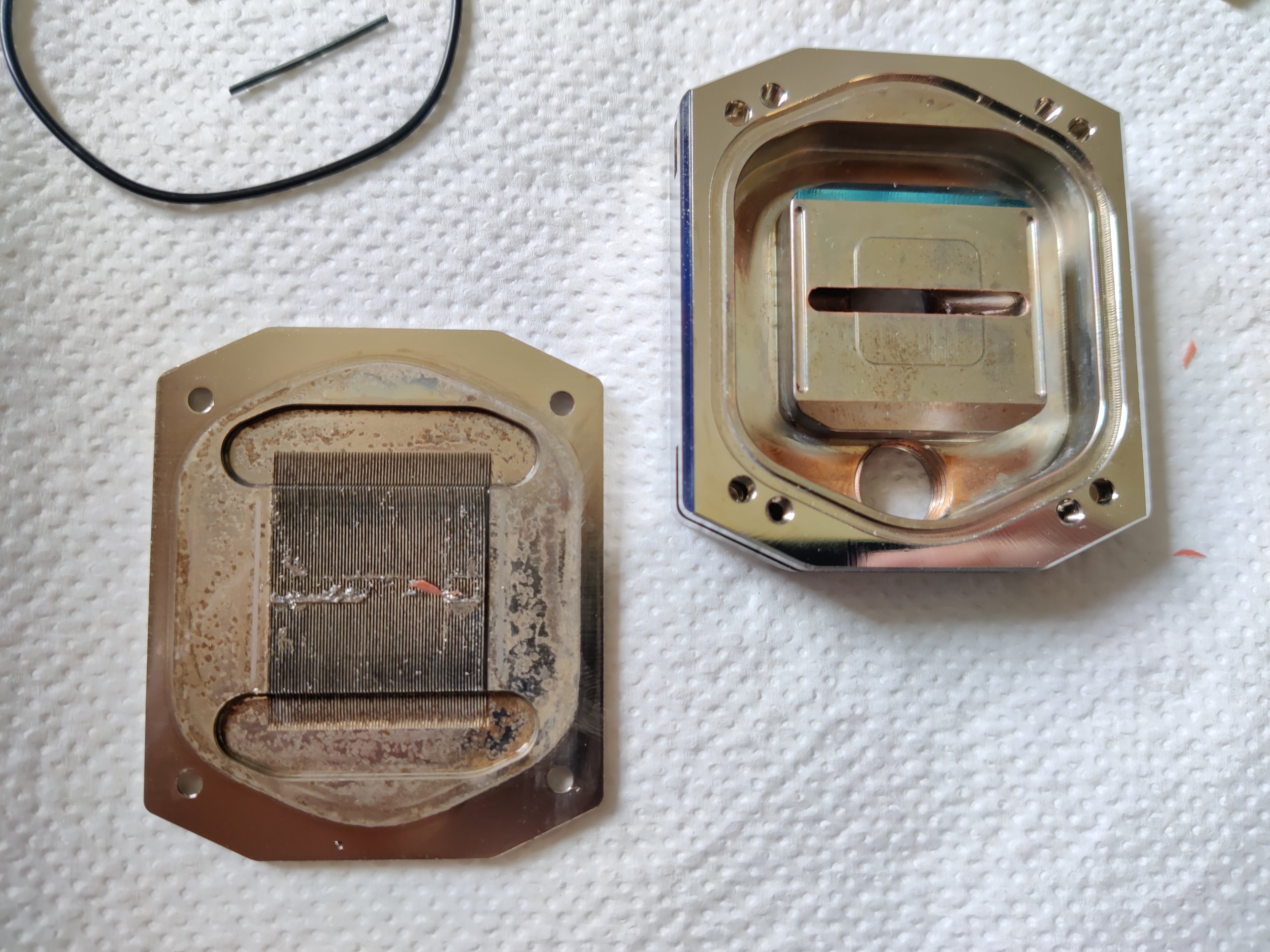

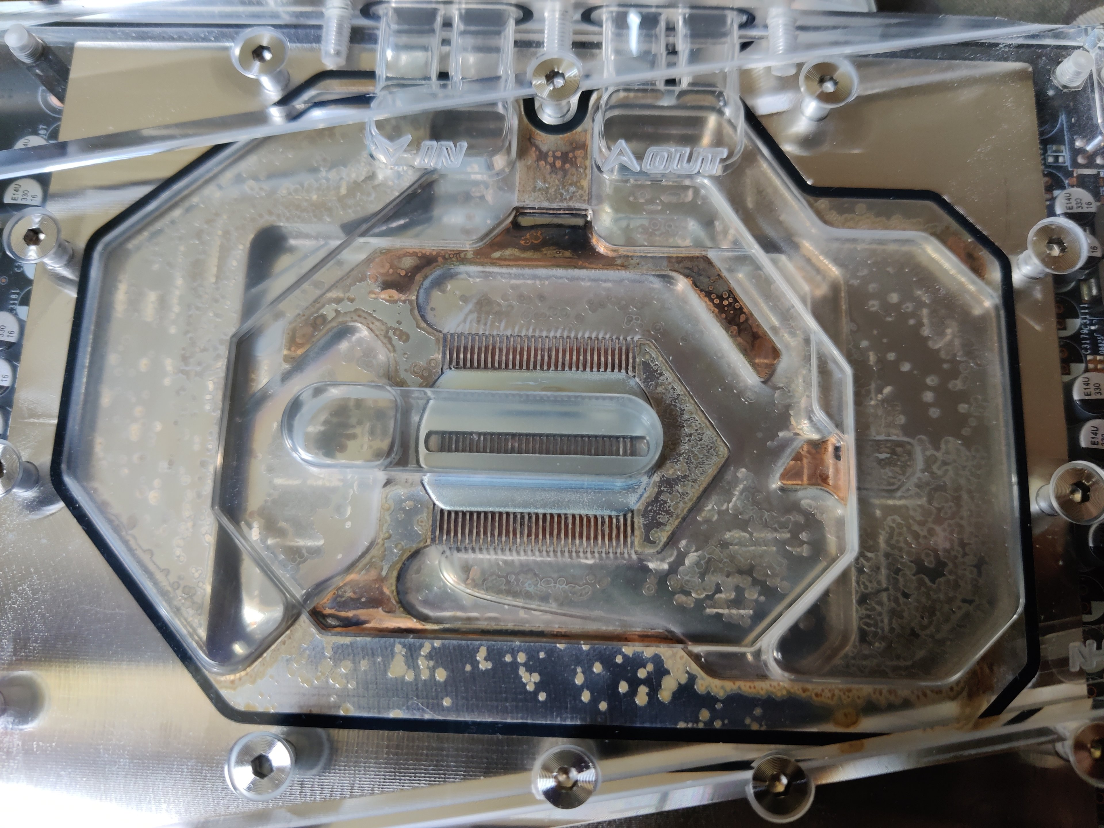

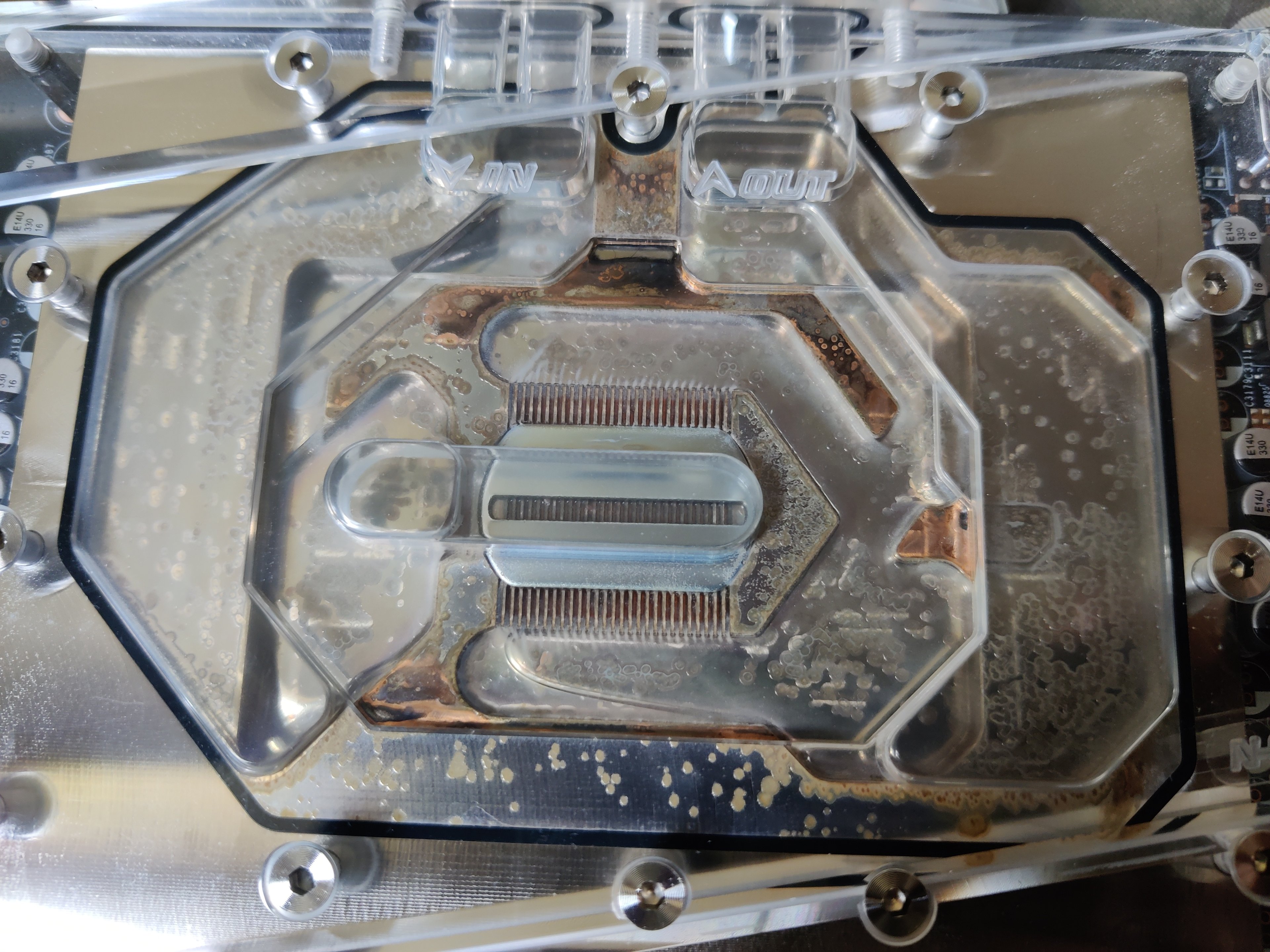

Der Bykski Wasserblock für die Zotac 4090 Trinity hat fleißig gearbeitet, die Nickelschicht in Teilen runter und großflächig angegriffen.

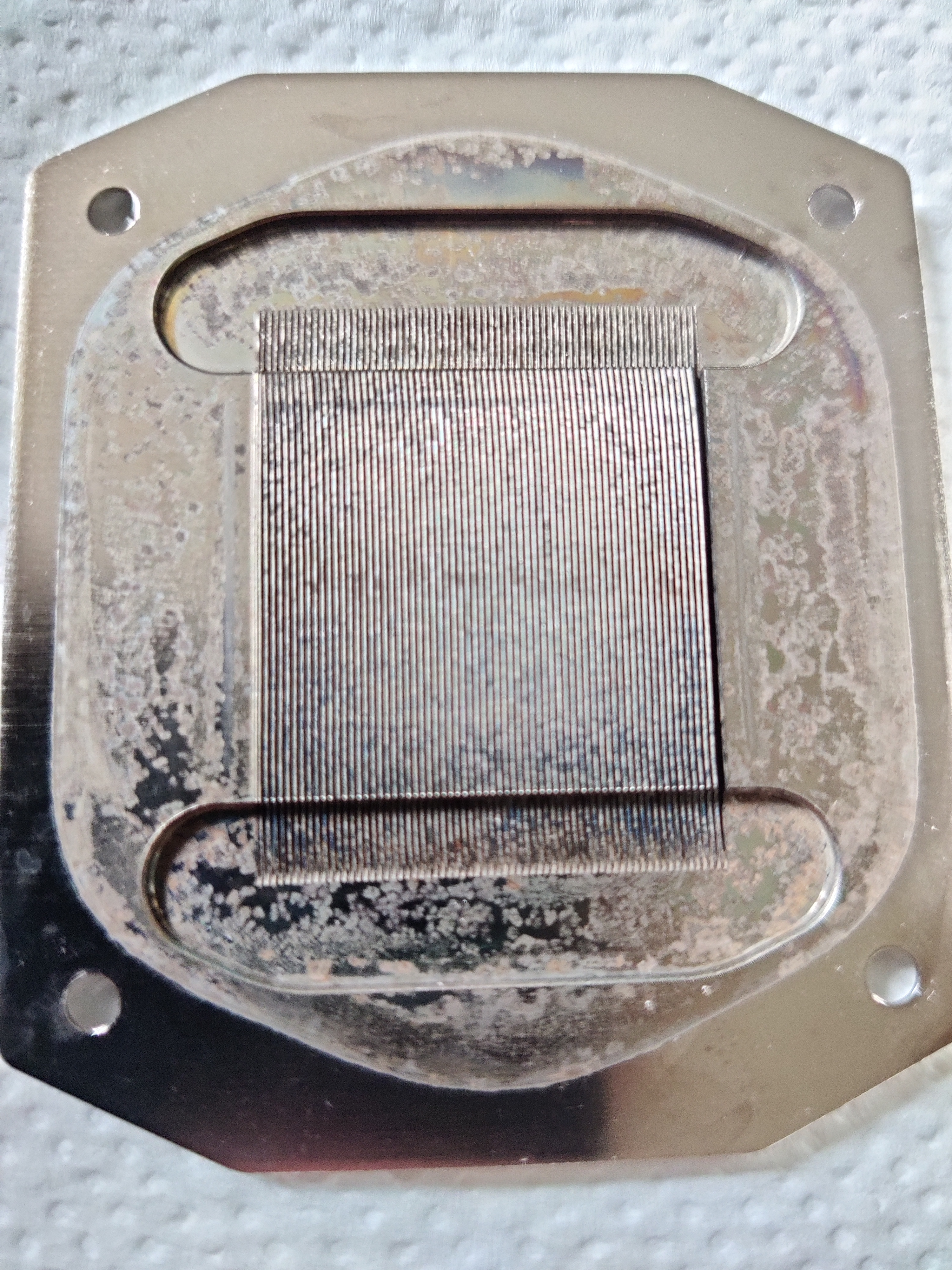

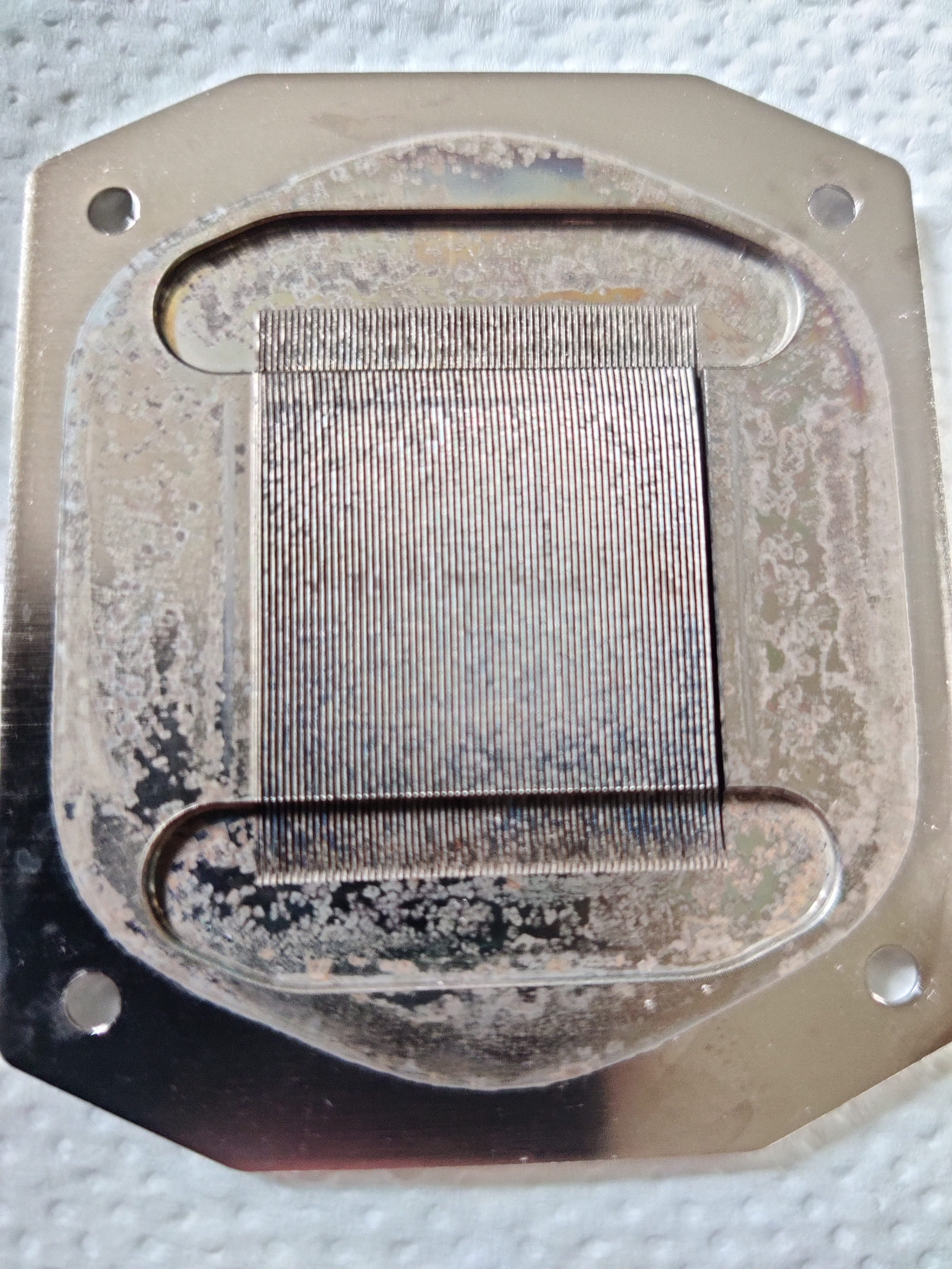

Der Nickelschicht im Heatkiller IV Pro erging es ähnlich, wenn auch nicht ganz so schlimm. Auf dem rechten Bild ist die Coldplate bereits "gereinigt".

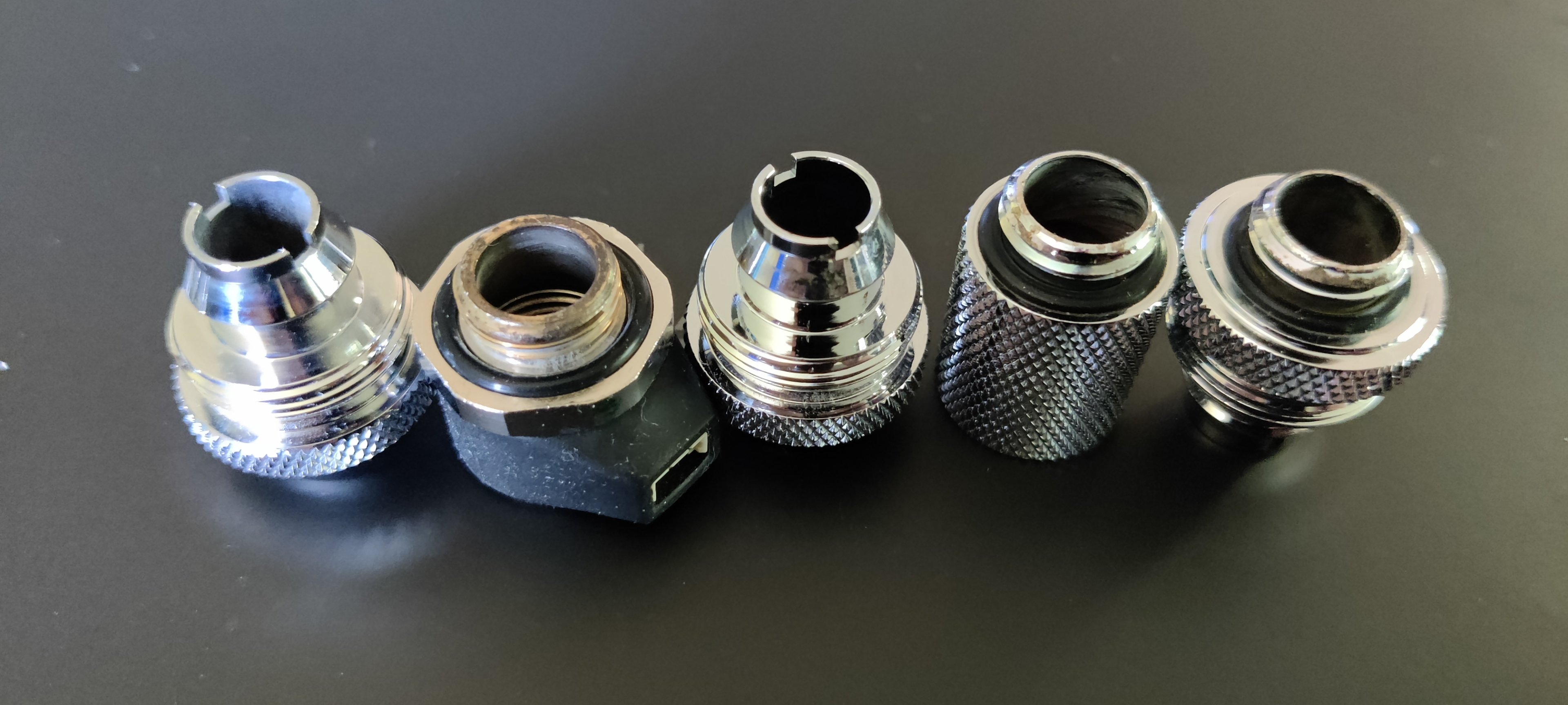

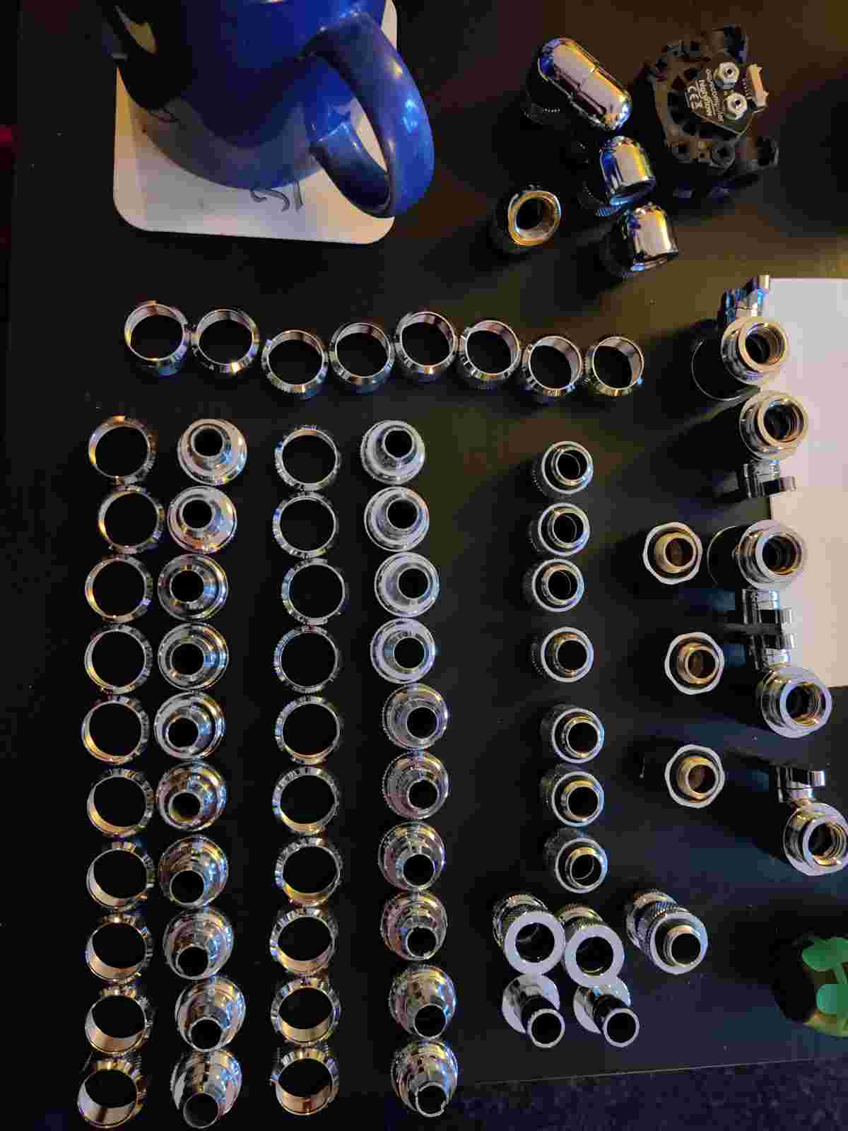

Die Fittings zeigen ein uneinheitliches Bild. Einige Fittings wie links außen haben noch außen noch immer eine perfekte, glänzende Nickelschickt. Auf der Innenseite kann man aber auch dort Verfärbungen erkennen. Der gezeigte Calitemp hat ganz schön gelitten. 60-70% der Fittings entsprechen eher den drei Exemplaren auf der rechten Seite. Abgeplatzte Stellen in der glänzende Nickelschicht und innen leichte bis mäßig starke Verfärbungen.

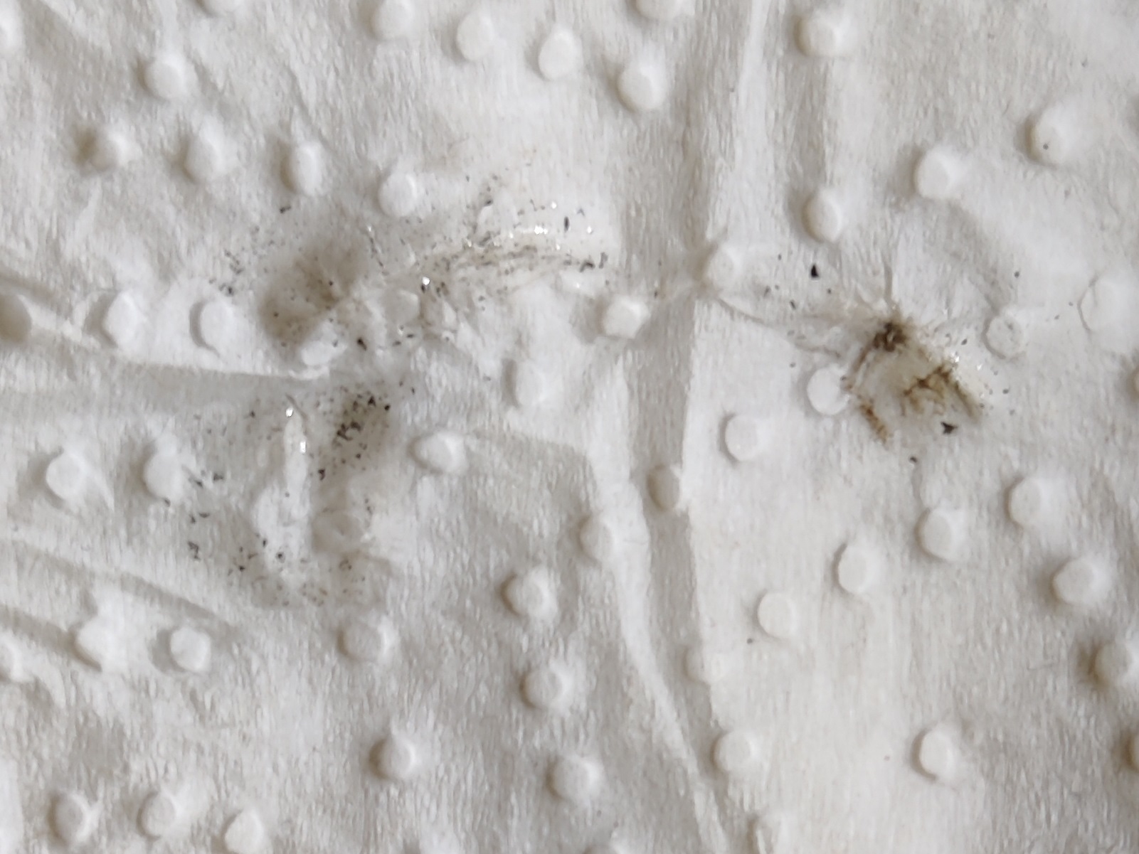

An den Verschraubungen der Fittings sammeln sich einige Nickelfragmente und ein wenig Schlatze. Ansonsten gibt es kaum Ablagerungen. Ein bisschen Schlatze war im CPU Kühler, die Finnen des GPU Kühlers waren zu grob um etwas aufzufangen.
Da ich immer wieder lese, dass Kupferkreisläufe rein mit destilliertem Wasser problemlos betrieben werden, frage ich mich, was passiert ist. Und auch wenn ich sonst immer auf DP Ultra setze, habe ich hier ja scheinbar keine Eile gesehen, die Flüssigkeit zu tauschen. Für wäre am wahrscheinlichsten, dass schlechte Wasserqualität am Ende zu einer Reaktion an den Nickelschichten geführt hat. Oder kann ein schlecht vernickeltes Bauteil irgendeine Form der Kettenreaktion ausgelöst haben?

Gut, der GPU Kühler sieht dermaßen scheiße aus, der kommt weg. Die Fittings plane ich ebenfalls auszusortieren. Bei den CPU Kühlern habe ich mich auch schon umgeguckt.

Wenn zum Beispiel der CPU Kühler in einem Kreislauf mit DP Ultra wieder zum Einsatz kommen würde. Bleibt der dann so wie er ist oder kommt es zu weiteren Problemen? Oder der Mo-Ra 3, der nicht vernickelt ist. Den würde ich jetzt lange durchspülen und idealerweise wieder nutzen wollen.
Desti geht, sollte aber überwacht werden, dass die Leitfähigkeit nicht zu hoch wird.
Aber wie du selbst geschrieben hast, Kupferkreisläufe. Sobald da irgendein anderes Metall drin ist, kann der Ärger losgehen, wenn die Suppe leitfähiger wird.
