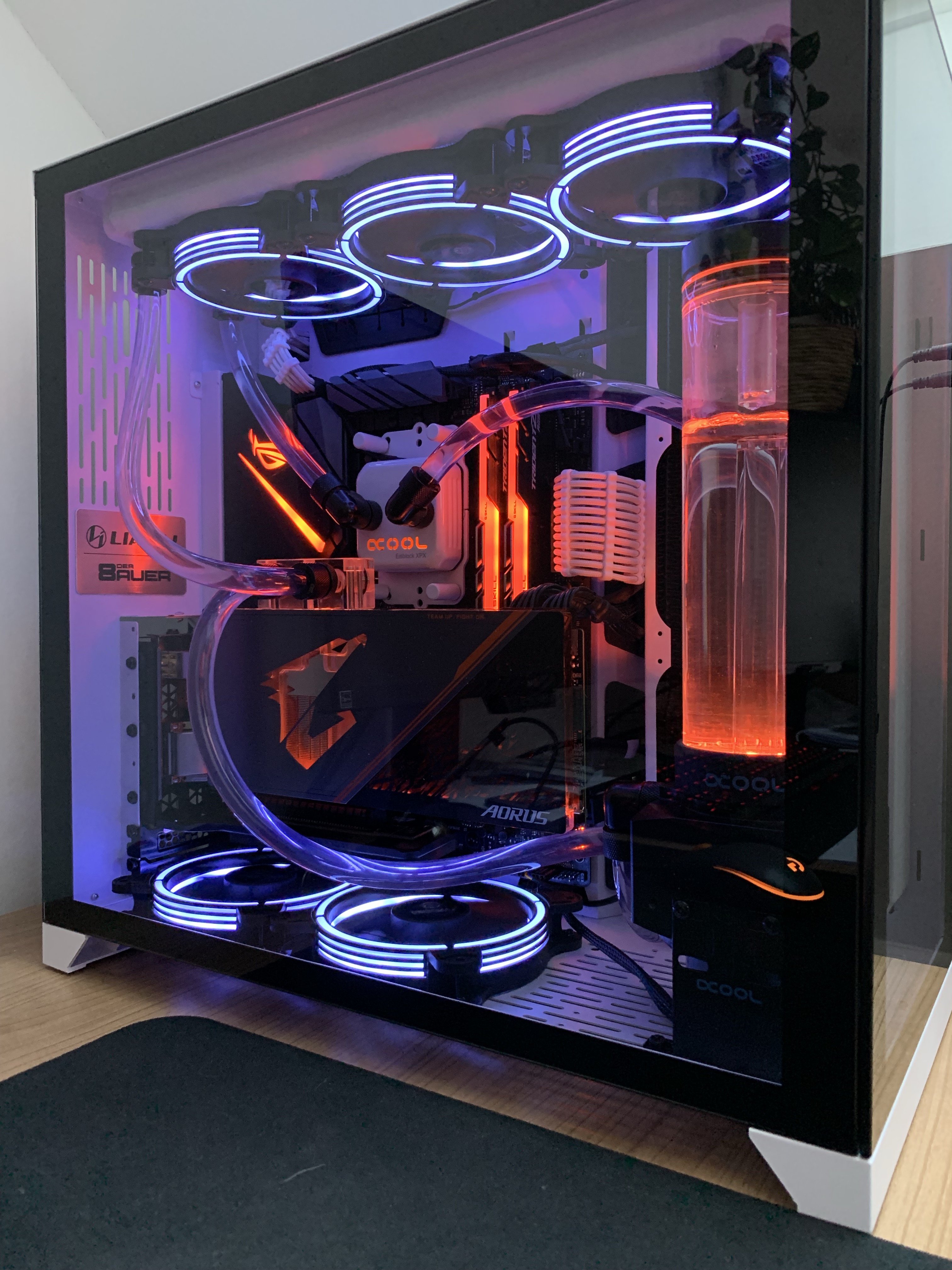

ich hatte bereits einen eigenen Thread der sich jedoch hinsichtlich des Topics sehr stark verändert hat. Aus einem reinen Kaufberatungs-Thread über AIO Wasserkühlungen hat sich dann eine Diskussion über Custom Wasserkühlungen entwickelt. Aufgrund des schlechten Topics und einer neuen Fragestellung möchte ich zur besseren Übersicht diesen neuen Thread erstellen.
Meinen ersten "Custom"-Loop habe ich dann in dem genannten Thread hier vorgestellt. Dieser Stand hat sich bereits geringfügig verändert da ich das Setup noch um eine Grafikkarte erweitert habe.
Siehe:
In dem besagten Thread hatte ich das Problem geschildert das mein Alphacool Eisbecher leider undicht geworden ist. Der Austausch vom Händler wurde kurzfristig durchgeführt. Der neue Eisbecher ist dicht, jedoch verhält sich dieser "merkwürdig". Aus dem mittleren Röhrchen kommt nur noch SEHR SEHR wenig Wasser. Die Temperaturen des Systems (Idle um ca. 30 Grad, Last bei ca. 50 Grad) sind aber i.O. Trotzdem scheint mir dieses Verhalten als äußerst merkwürdig. Aufgrund der Probleme nach so kurzer Zeit möchte ich diese Komponenten (AGB + Pumpe) nun definitiv austauschen. Habe keine Lust mehr mich damit rumzuschlagen. Hinterher ist man immer schlauer. :) @immortuos hatte mich bereits darauf hingewiesen... und nach meiner kurzen eigenen Erfahrung kann ich Ihm leider nur recht geben.
Die VP755 Pumpe wird nun vom Hersteller ausgetauscht + den Eisbecher habe ich ja bereits neu erhalten. Werde beides dann bald verkaufen und umsteigen. Ich zahle dann zwar unterm Strich etwas drauf - aber die Qualität und "Ruhe" ist es mir wert.
Hinsichtlich der Planung bräuchte ich bitte noch mal etwas Unterstützung.
Der hier oft empfohlene Heatkiller AGB ist optisch leider nicht so ganz mein Fall weshalb ich nun zu Aqua-Computer greifen würde.

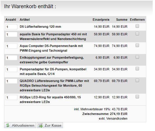

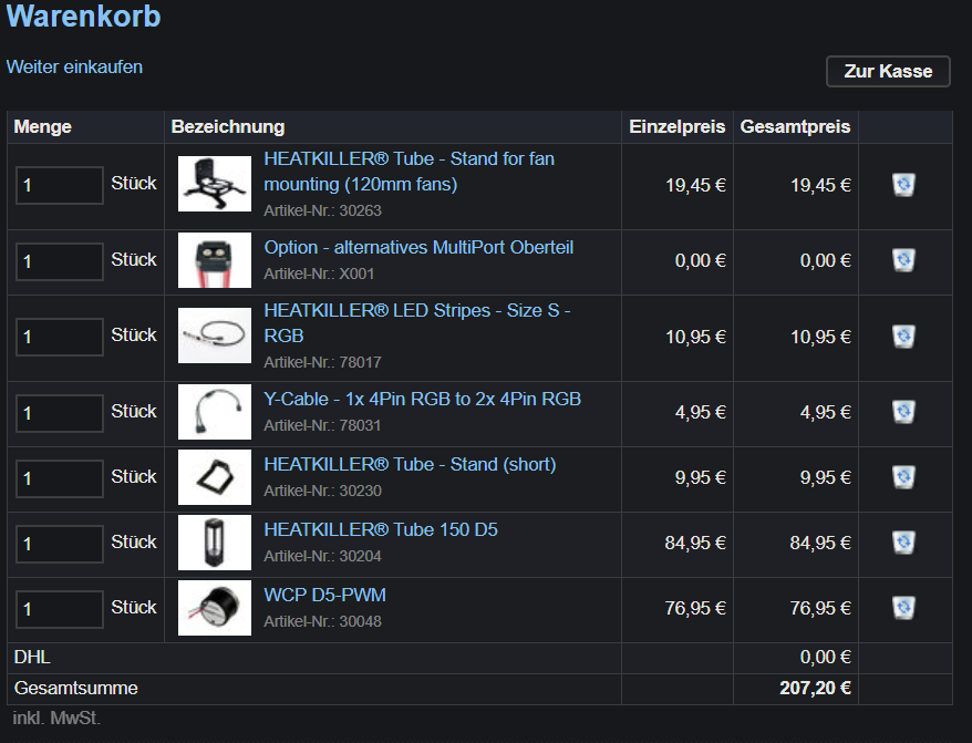

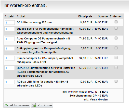

Das Set würde sich dann folgendermaßen zusammensetzen:
Warenkorb Übersicht:
Dazu nun ein paar Rückfragen:
1.) Was haltet ihr allgemein von dem Wechsel und dem neuen ausgewählten Setup von Aqua Computer?

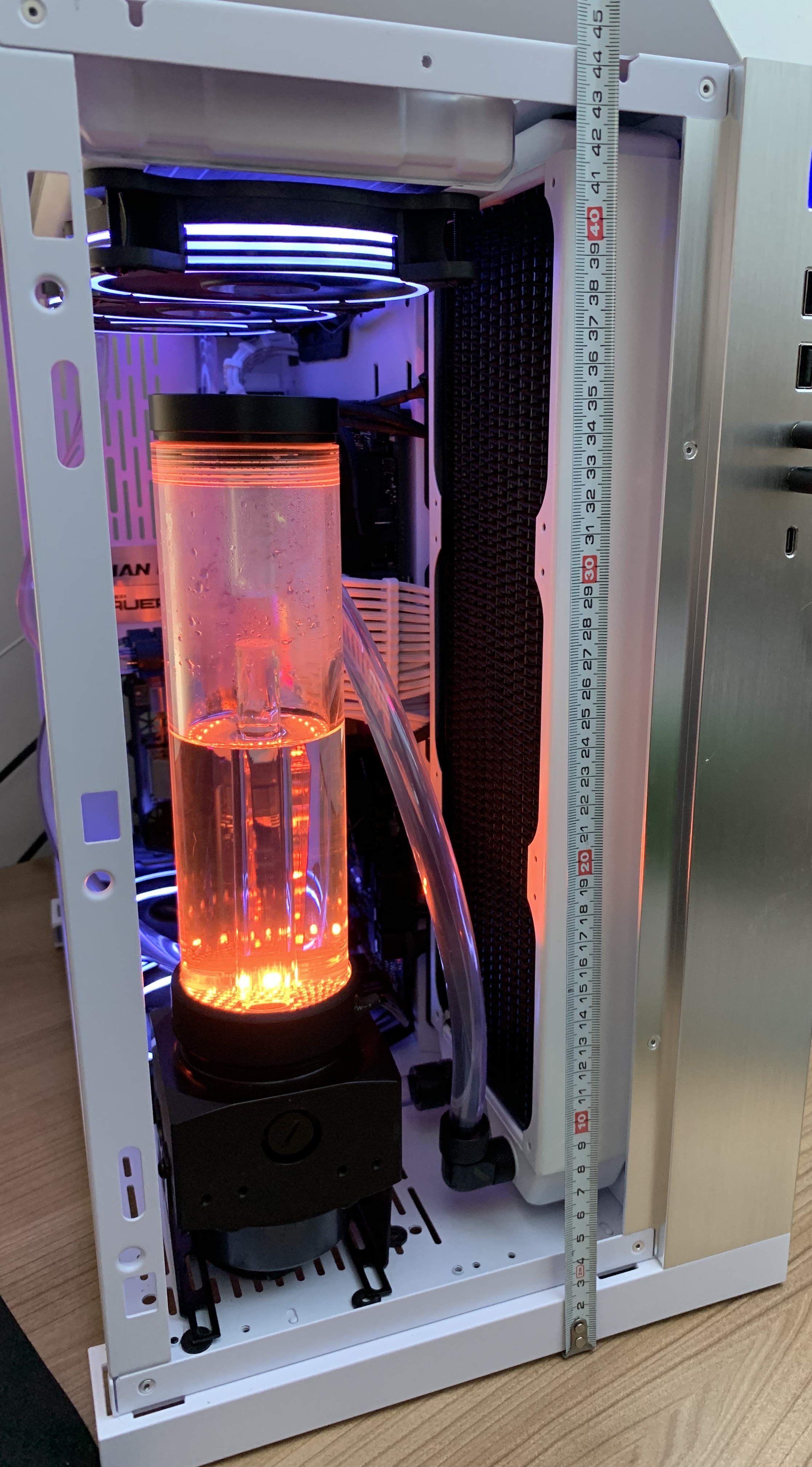

2.) Gerne würde ich den AGB wieder auf dem Boden montieren. Ist aus meiner Sicht die beste Lösung um den Platz effektiv zu nutzen und auch um einen 450 ml AGB zu verwenden. Kennt ihr eine Möglichkeit zur Befestigung von dieser Aqua-Computer Kombination (D5 Pumpe + Pumpenadapter + AGB) den man am Boden montieren kann?
3.) Alternativ habe ich im Warenkorb die D5 Lüfterhalterung mit aufgelistet. Dazu ein Foto von meinen Platzverhältnissen im vorderen Bereich des PCs wo der AGB hin soll:
-> Ob ich dort wohl den 450 ml AGB von Aqua Computer mit der D5 Lüfterhalterung installiert bekomme? Da es doch etwas eng werden könnte bevorzuge ich doch eher die Montage am Boden (wenn möglich) - oder was meint ihr?
4.) Den AGB mit Wassersäuleneffekt finde ich eigentlich ganz schick. Meint ihr die Nanobeschichtung innen bringt etwas oder kann man sich die 10€ sparen? :) Hat damit jemand Erfahrungen?
5.) Was sagt ihr zur Wahl der Pumpe? PWM + Tachosignal
6.) Bei dem RGB Setup von Aqua Computer bin ich noch nicht komplett hinter gestiegen. Aktuell steuer ich meine Beleuchtung über das AURA Programm von meinem Asus Board. Das funktioniert so semi-gut. Ist okay, aber geht bestimmt auch besser. Ist die RGB Steuerung über die QUADRO Steuerung mit RGBpx von Aqua Computer evtl. besser? Wie sind da die Erfahrungen und was haltet ihr von meinem Setup in Kombination mit dem LED Ring für den AGB?
7.) Fehlt Euch noch etwas was man in dem Zuge evtl. gleich mit machen könnte/sollte?
So, ich denke das soll es erst mal gewesen sein.
Schon mal vielen Dank für die Mühe und die Unterstützung :daumen: :schluck:
VG!

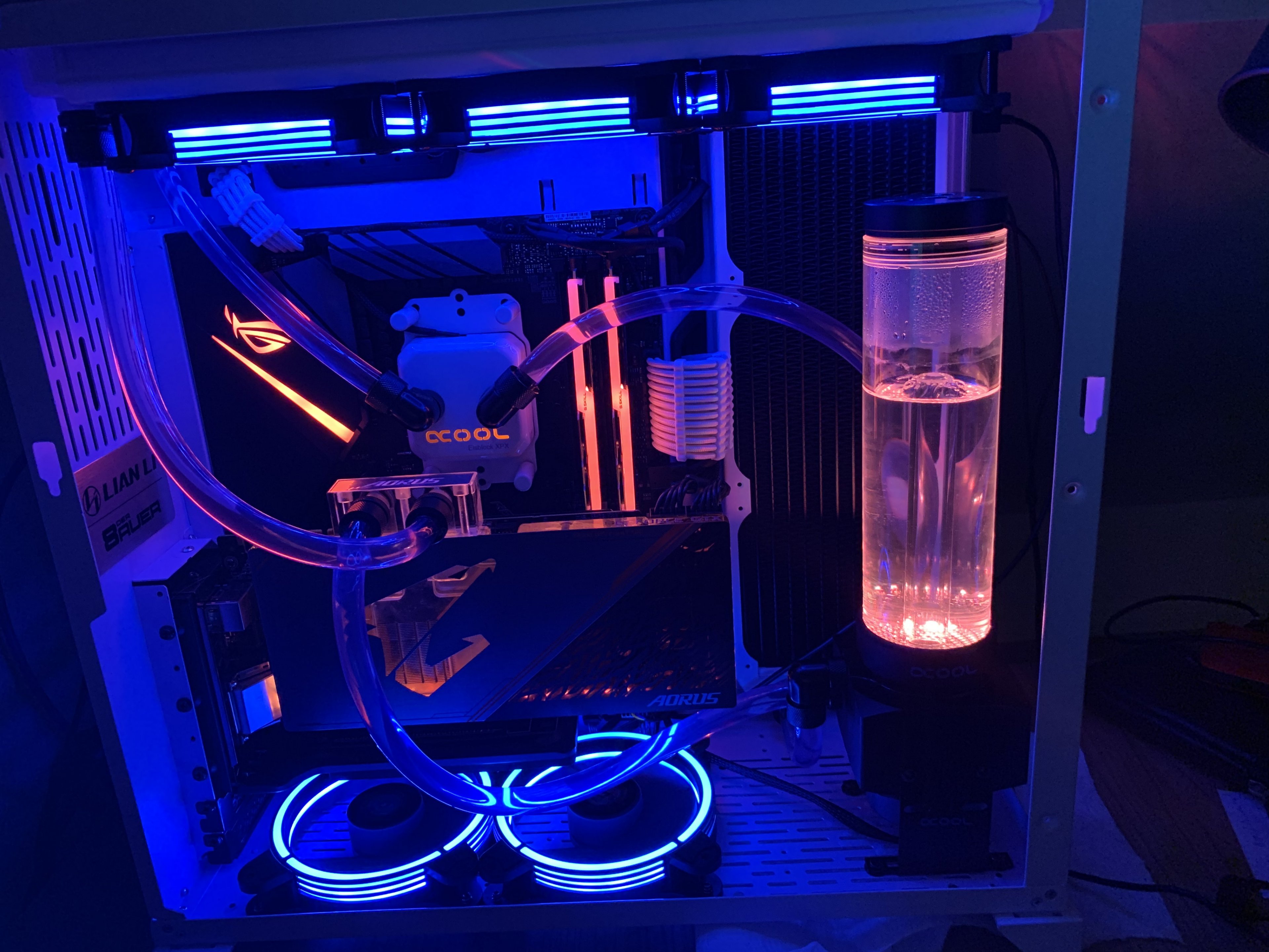

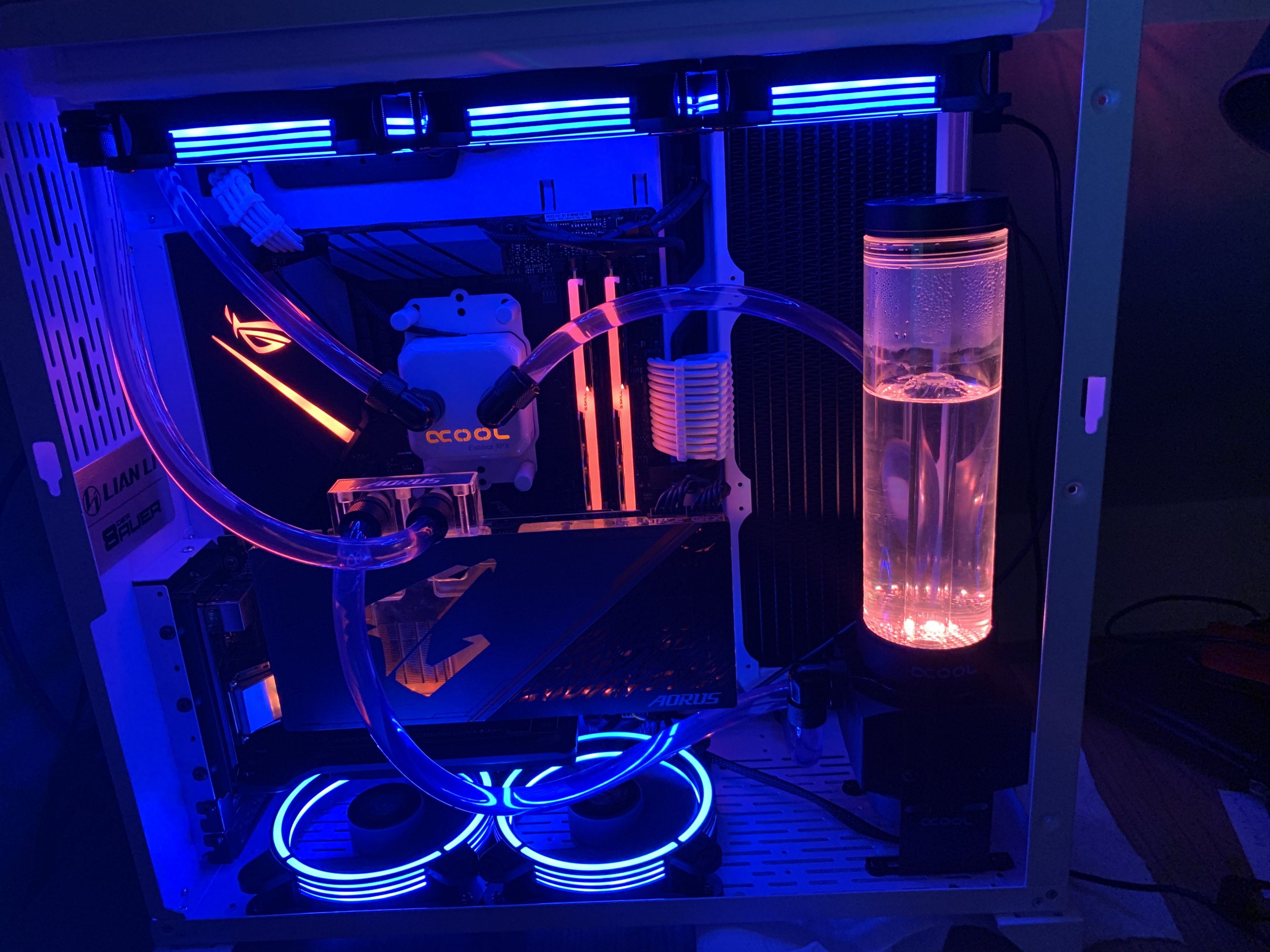

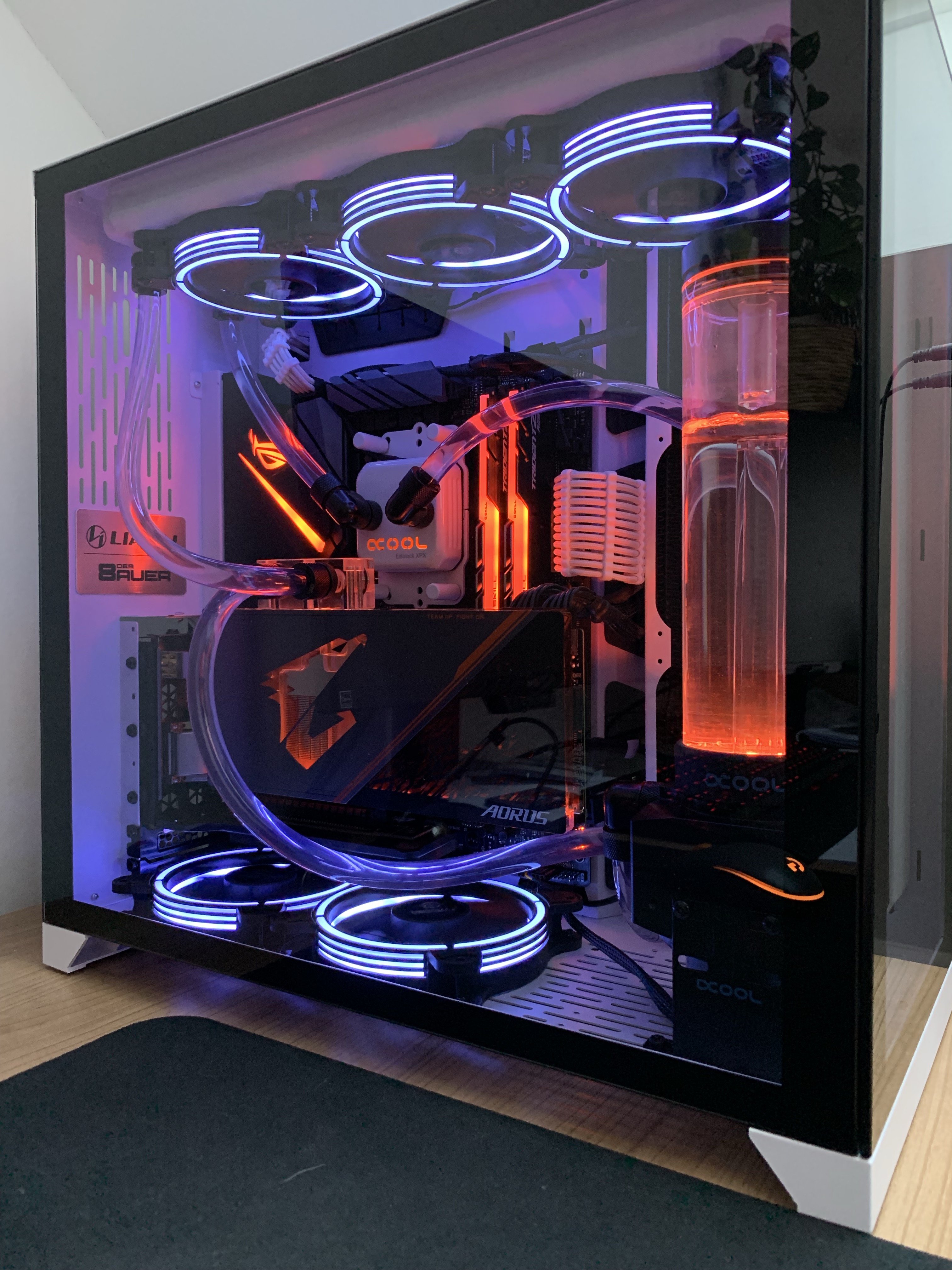

Ich möchte mal einfach meinen Lob aussprechen - sieht sehr nice und clean aus.
Ich habe auch noch keine Erfahrung mit Custom-Loop, dass wird allerdings dann mein nächstes Ziel sein.
Ich bin mir nur nicht sicher, ob sich dieser heftige Aufpreis lohnt, wenn jedes Jahr neue Hardware mit mehr Leistung rauskommt.
Ich sag mal so, mit meinem Dark Rock Pro 4, 8086k auf 5Ghz bekomm ich auf Volllast auch nicht über 65°C..
Da ich einen Silent-PC habe, habe ich auch kein Sichtfenster und brauch sehe halt das Innenleben des Rechners nicht.
Im Prinzip ok, wobei man natürlich für den Name zahlt. Ich fahre selber mit 2x360mm und 1x240mm von Alphacool, Anschlüsse auch von Alphacool und Pumpe und Kühler von EK.
Warum so ein großen RGB? Kühltechnisch spielt das keine Rolle.

@Noiz
Danke sehr. :) Wenn jetzt noch alles reibungslos läuft bin ich auch zufrieden.
Silent ist das System natürlich auch. Komponenten (z.B. Lüfter & Netzteil) wurden so gewählt das das System auf silent ausgelegt ist. Die VP755 Pumpe ist auch schön leise. Temperaturen der CPU und GPU sind im Idle bei 26-30 Grad und únter Last zwischen 45-55 Grad.

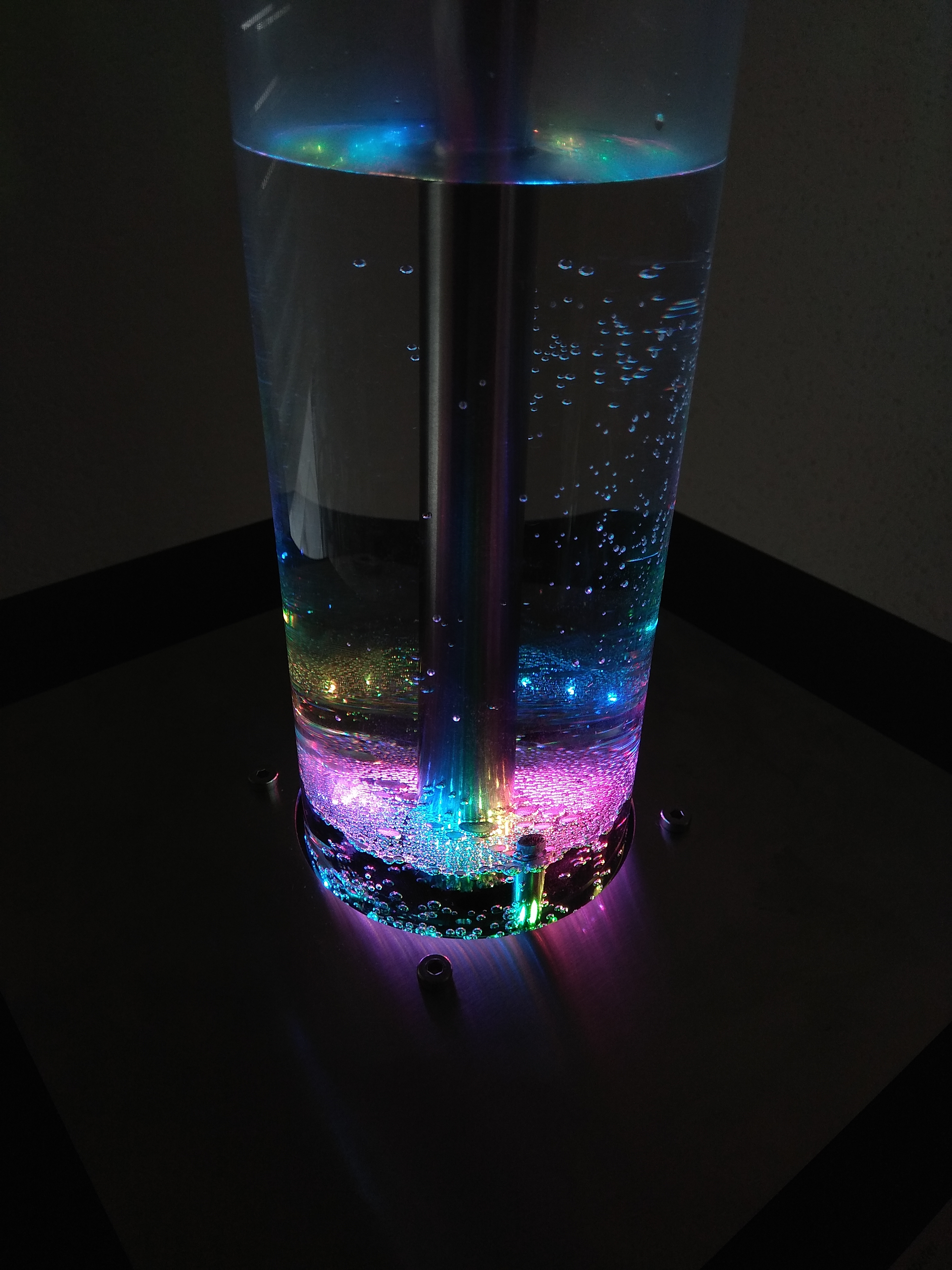

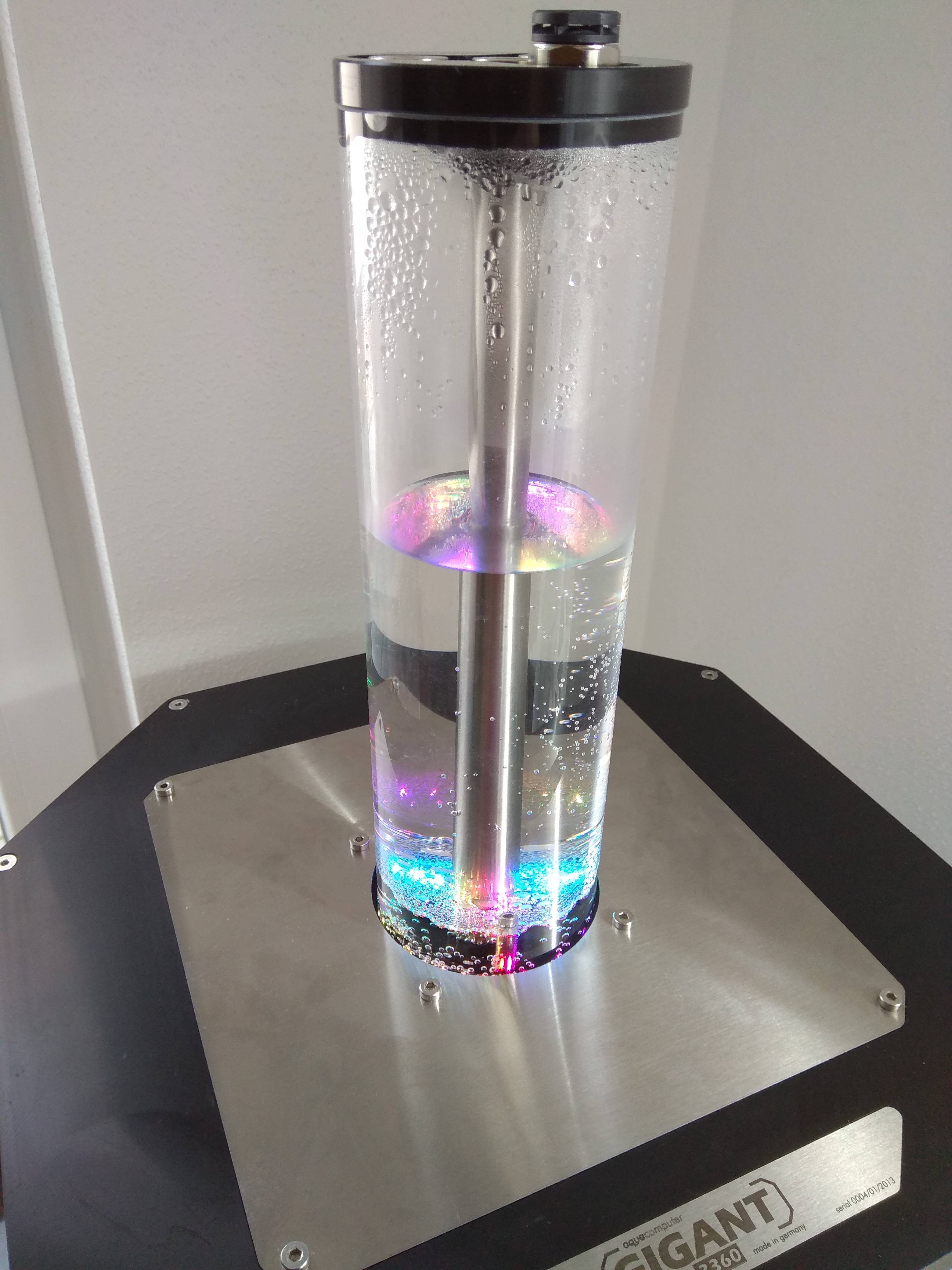

Also ich hab beides da, Aqualis 880 mit und ohne Nanobeschichtung, bisher hatte ich aber nur den ohne Beschichtung in Betrieb, den anderen werde ich wohl erst in gut einer Woche testen können, so sieht die Version ohne Beschichtung bei mir aus:
Man sieht also, dass sich oben Kondensbläschen bilden und nicht abperlen, wie viel besser das mit der Nanobeschichtung ist kann ich aber wie gesagt erst in 1-2 Wochen sagen.

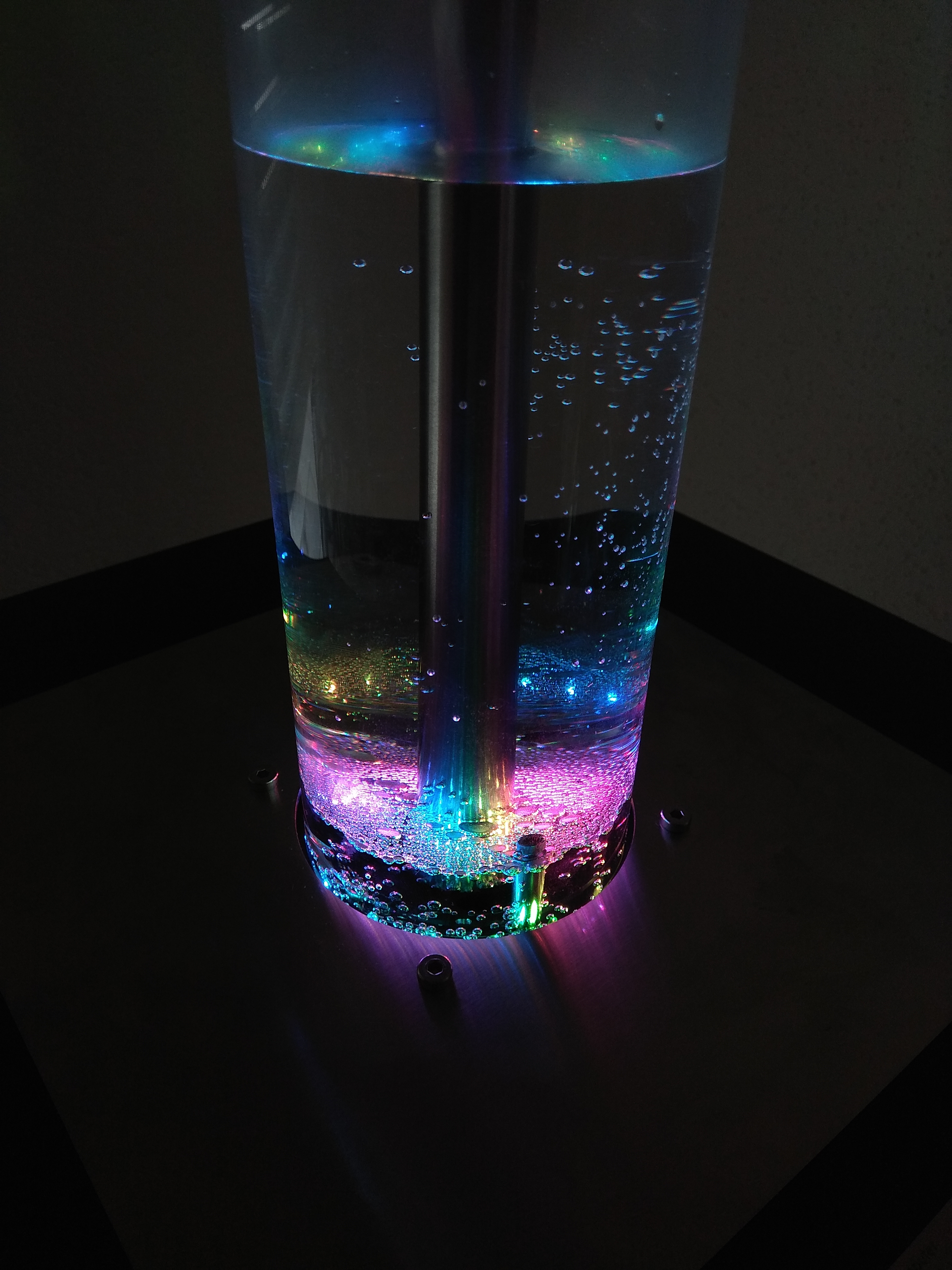

Der Wassersäuleneffekt ist mMn erst ab etwa 90 l/h Durchfluss wirklich eindrucksvoll, meine D5 schafft bei meinem Loop bei meiner Einstellung aber leider nur 40 l/h, daher ist es bei mir eher ein Rinnsal :daumen:

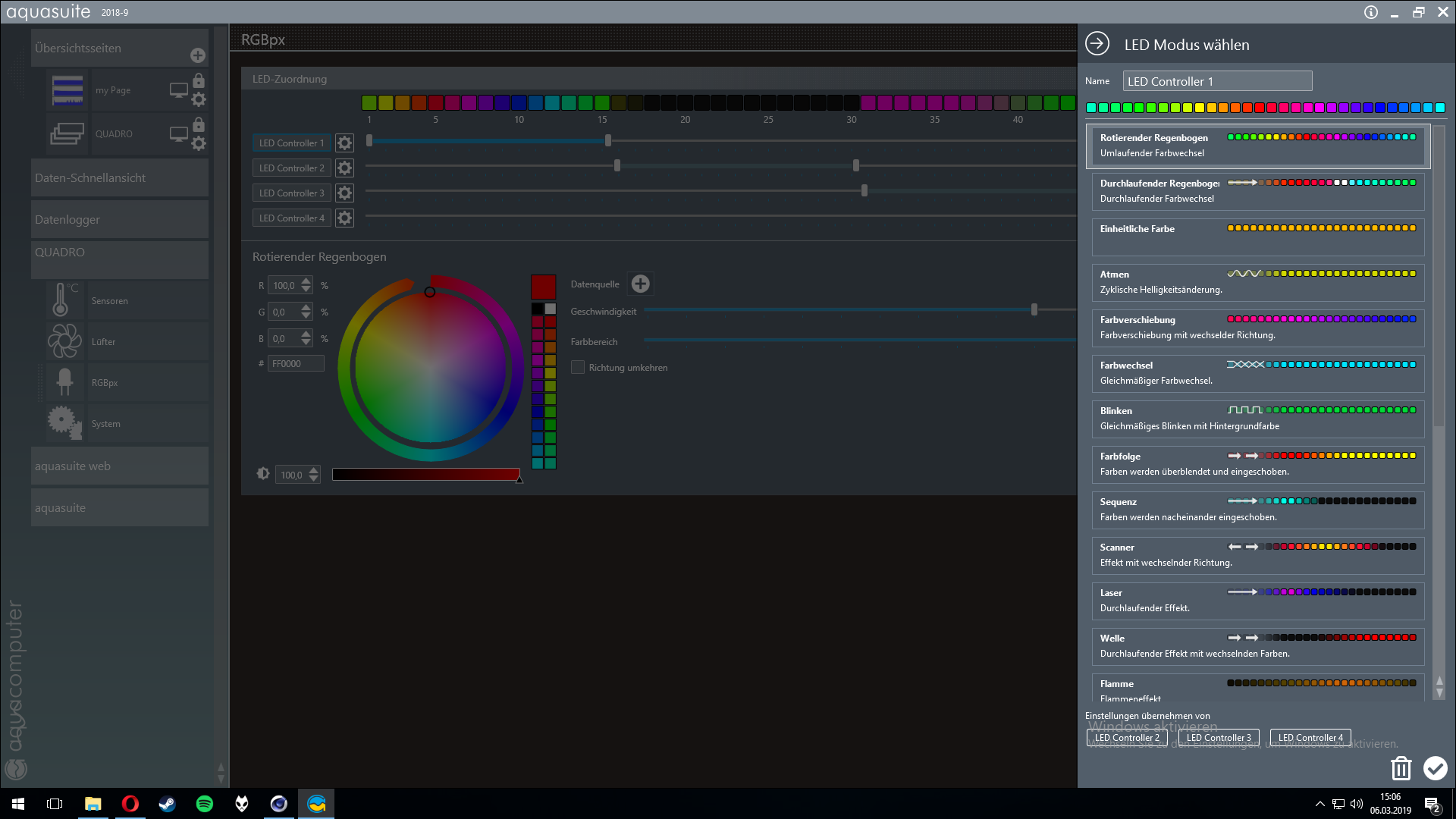

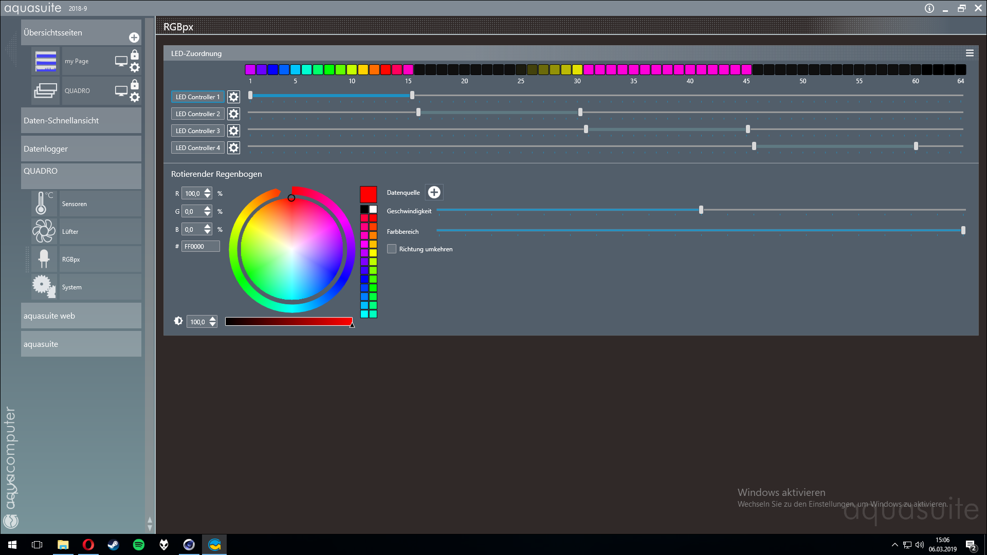

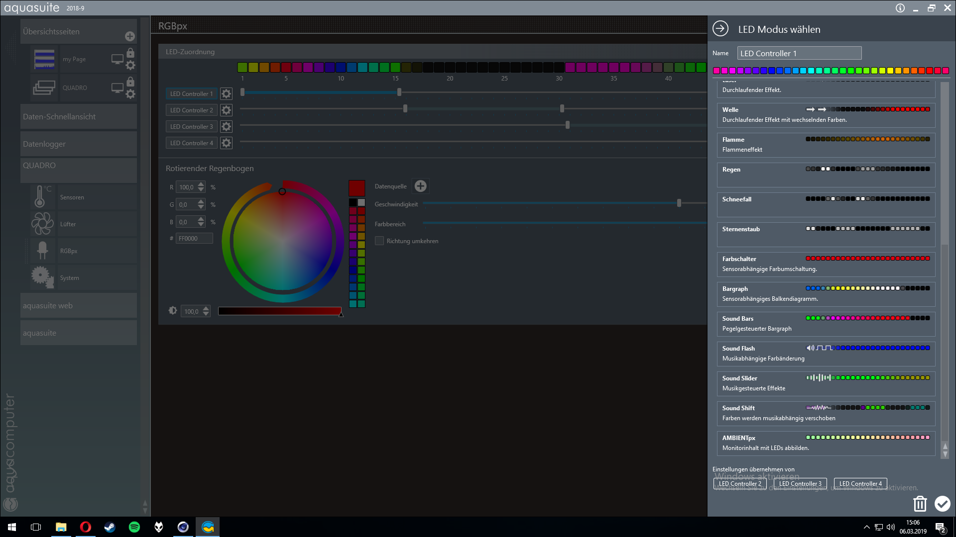

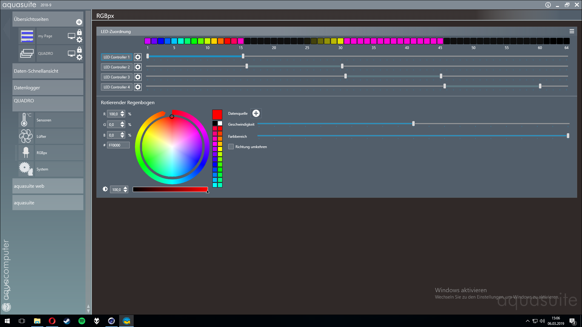

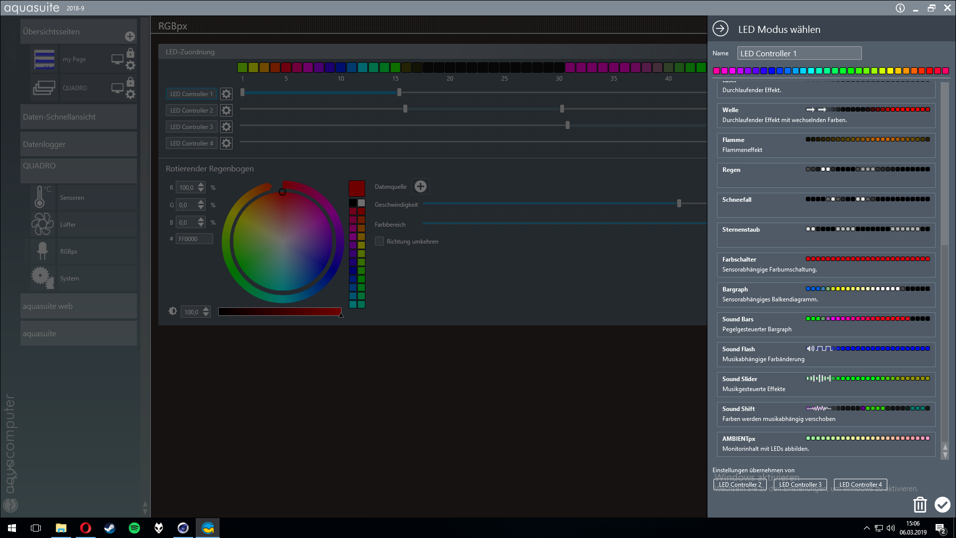

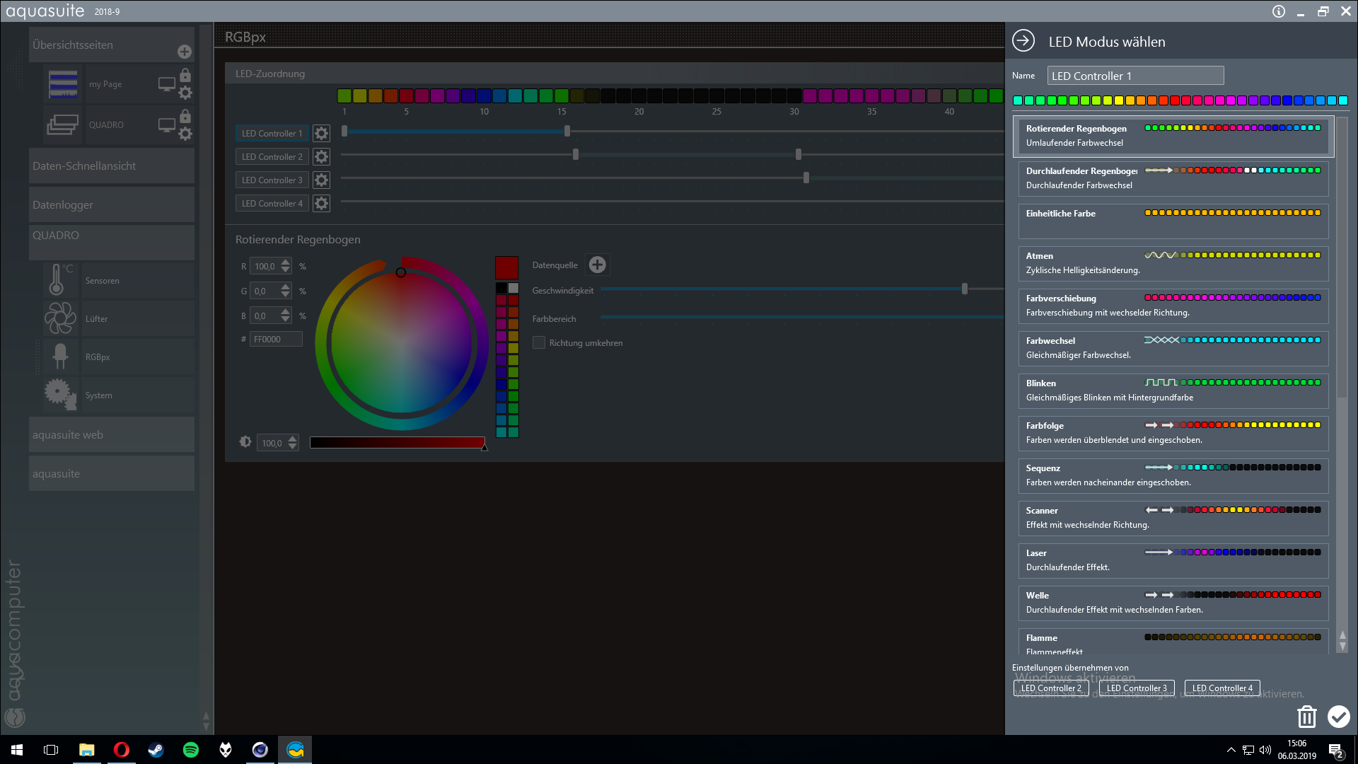

Ja ist sie, ich habe den gleichen Ring im Betrieb, hier siehst du, wie viel man da in der Aquasuite einstellen kann:
Ich bin zwar grundsätzlich kein großer FAN von dem RGB Kram, aber der Ring in Verbindung mit dem AGB macht gerade im Dunkeln echt was her:
Leider ist die Kamera meines Smartphones bei schlechten Lichtverhältnissen grausam schlecht, aber ich glaube, es ist zumindest halbwegs erkennbar.

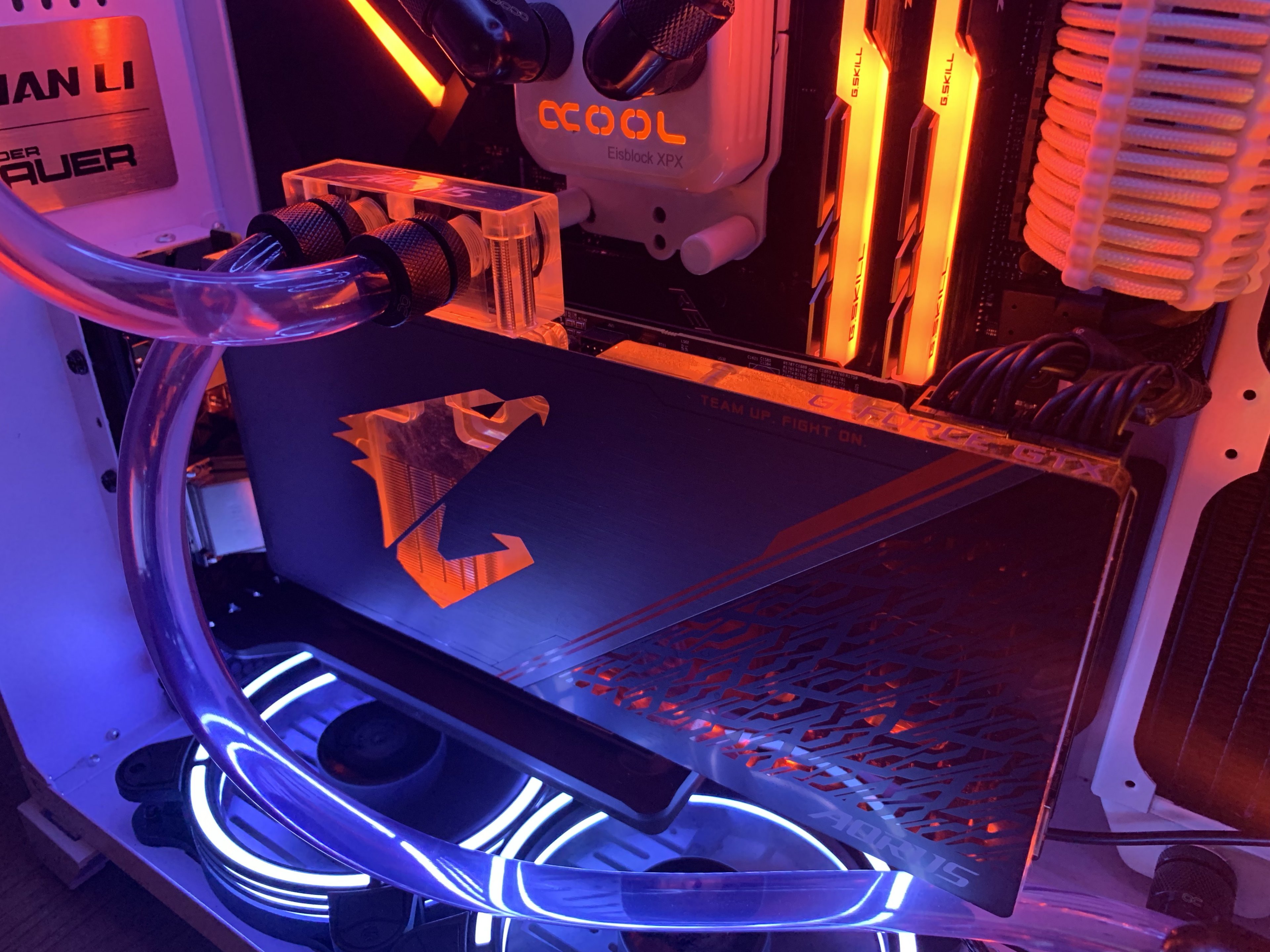

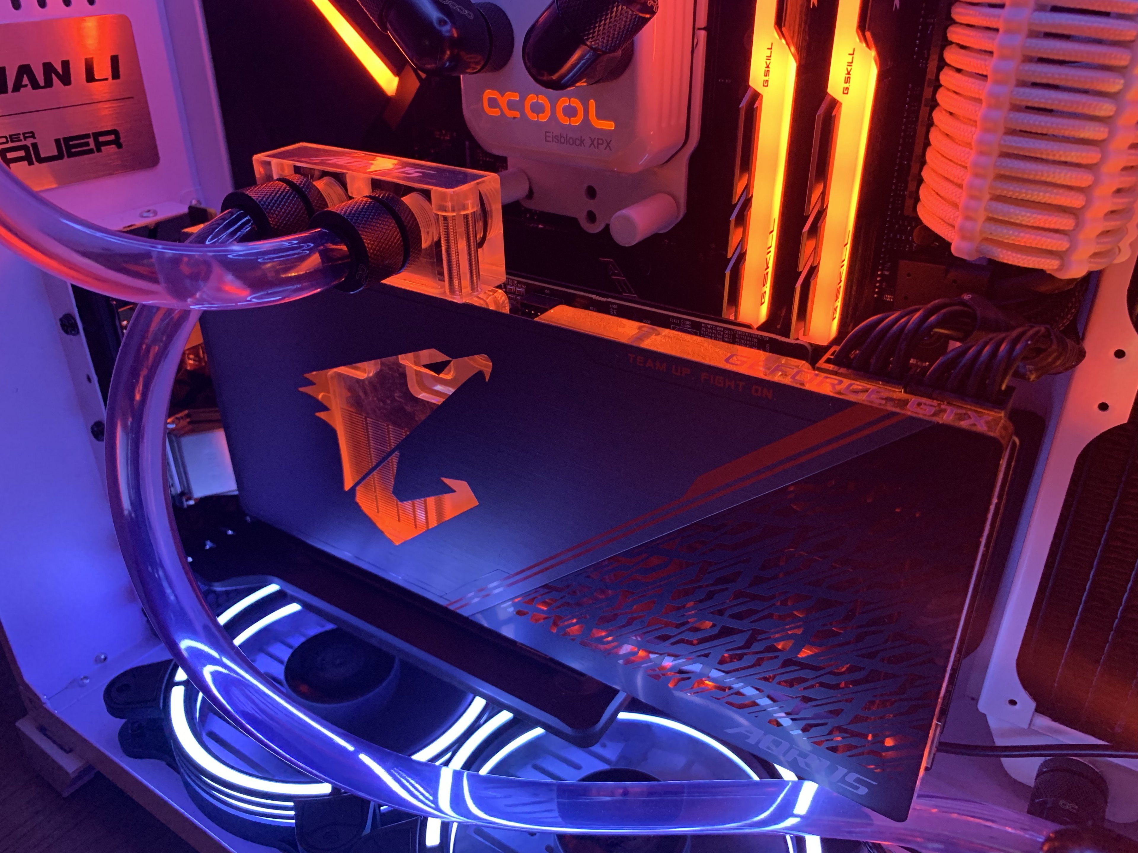

Wollte auch nochmal sagen sehr schönes System. Hier mal meine völlig subjektiven Geschmacksantworten auf Fragen welche du nicht gestellt hast.
1) Dein Look ist sehr clean und aufgeräumt. Das Lian Li Schild wirkt hierbei wie ein Fremdkörper das würde ich entfernen. Wenn du das machen solltest, lieber Vorsicht und Fön nutzen, ich hab mitm Schraubenzieher und ohne Fön 1-2 Kratzer ins Gehäuse gemacht.
2) Unten vermisse ich schmerzlich den 3. Lüfter. Nicht, dass man ihn technisch bräuchte, einfach für die Balance und den Gesamtlook.
3) Befestigung des AGB. Solltest du den Lüfter einfügen, hättest du ja dann von Aquacomputer die passende Einbauhalterung um den AGB direkt auf den Lüfter zu schrauben. Alternativ mittig an den Seitenradiator hängen sähe auch gut (besser?) aus und gänge mit der selben Halterung. Ist wie so vieles Geschmackssache. Größe des AGB würde ich nicht übertreiben. Aus meiner Sicht sollte in der Höhe noch etwas Raum bleiben wie bei deinen aktuellen Fotos. Käme ein Lüfter drunter würde ich fast zu einer Nummer kleiner tendieren.
Edit: Auch ohne zusätzlichen Lüfter könntest du mit dem 120mm Adapter aus deinem Warenkorb die AGB/Pumpen Kombi auf den vorhandenen Lüfterplatz vorn am Boden schrauben falls das deine Frage war?

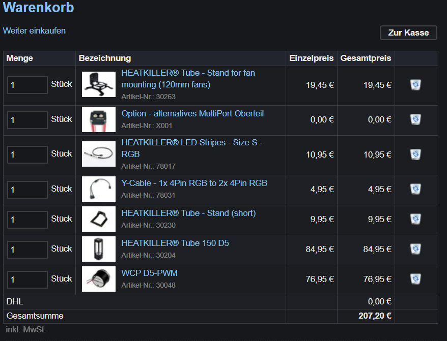

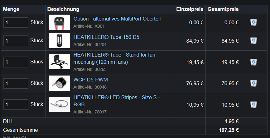

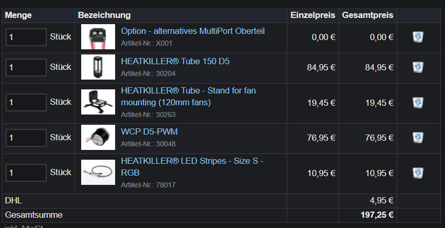

Neben dem Aqua-Computer Setup habe ich jetzt die Alternative von Watercool konfiguriert:
Unterm Strich auch ein gutes Stück günstiger als AC.
Setup beinhaltet:
HEATKILLER Tube 150 D5
HEATKILLER® Tube - Stand for fan mounting (120mm fans) (ich würde dann unten einen 3. Lüfter installieren auf dem Pumpe + AGB installiert werden könnte)
WCP D5-PWM
Option - alternatives MultiPort Oberteil
HEATKILLER® LED Stripes - Size S - RGB
Muss sagen irgendwie sind mir die Watercool Produkte sympathischer. :D Falsch macht man wahrscheinlich mit beidem nix.
Hinsichtlich RGB ist AC zwar sehr aktiv - jedoch kann man den RGB Stripe von Watercool auch sehr gut über Asus Aura (was ich derzeit noch benutze) einbinden. Würde mir pers. auch genügen.
Was sagt ihr?
VG!
