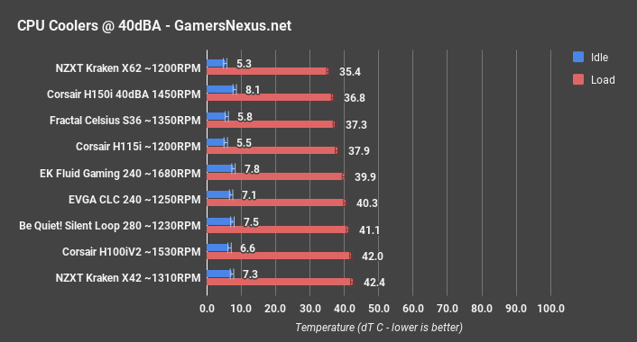

Edit:
Hier mal normalisierte Performance der 280mm Varianten bei 40dBA, von Gamers Nexus. Die Silent Loop sollte sich nicht allzu viel von der Eisbaer unterscheiden da die ja wie bereits gesagt auf der Eisbaer basiert (wobei die Silent Loop die besseren Stock-Lüfter haben sollte).
40dB sind auch nicht grad wenig. Die Alphacool Kupfer Radis und in dem Fall auch die Silent Loops sind mit geringer Lamellendichte gemacht, dass man bei niedrigen Lüfterdrehzahlen eine gute Performance hat.
Dafür können sie natürlich mit lauten Highspeedlüftern nicht ganz mit der dicht lammelierten Spitze mithalten.
