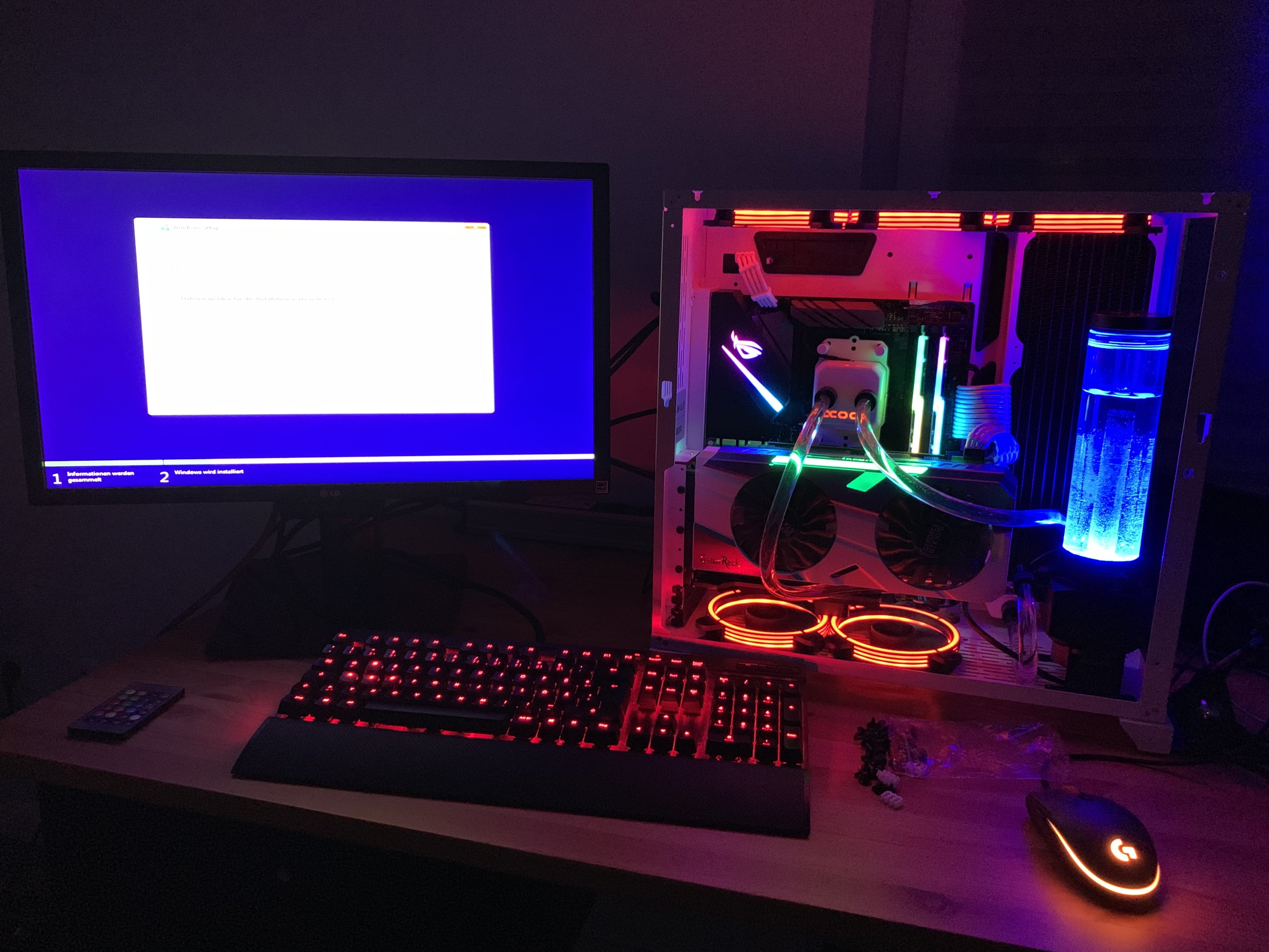

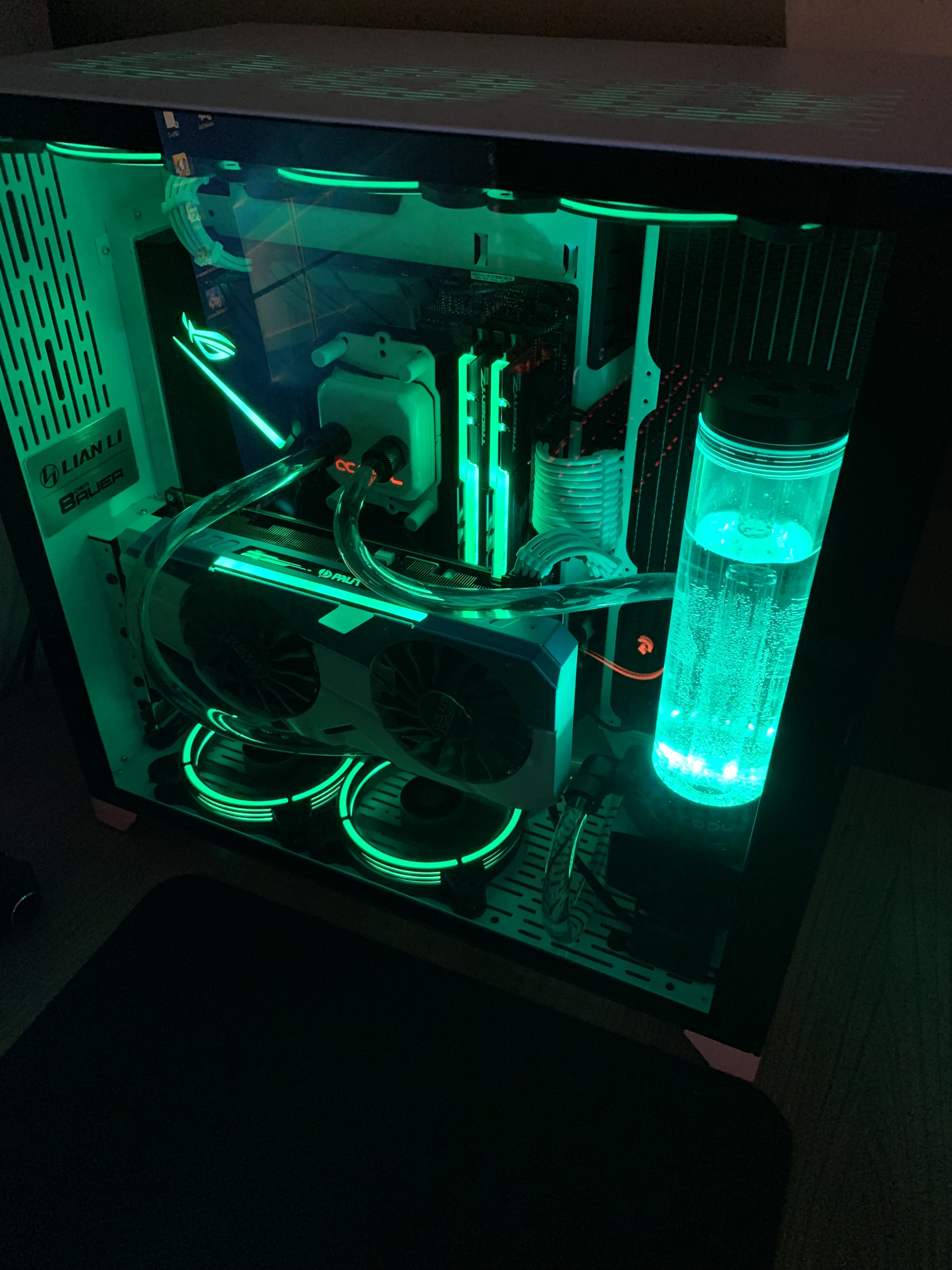

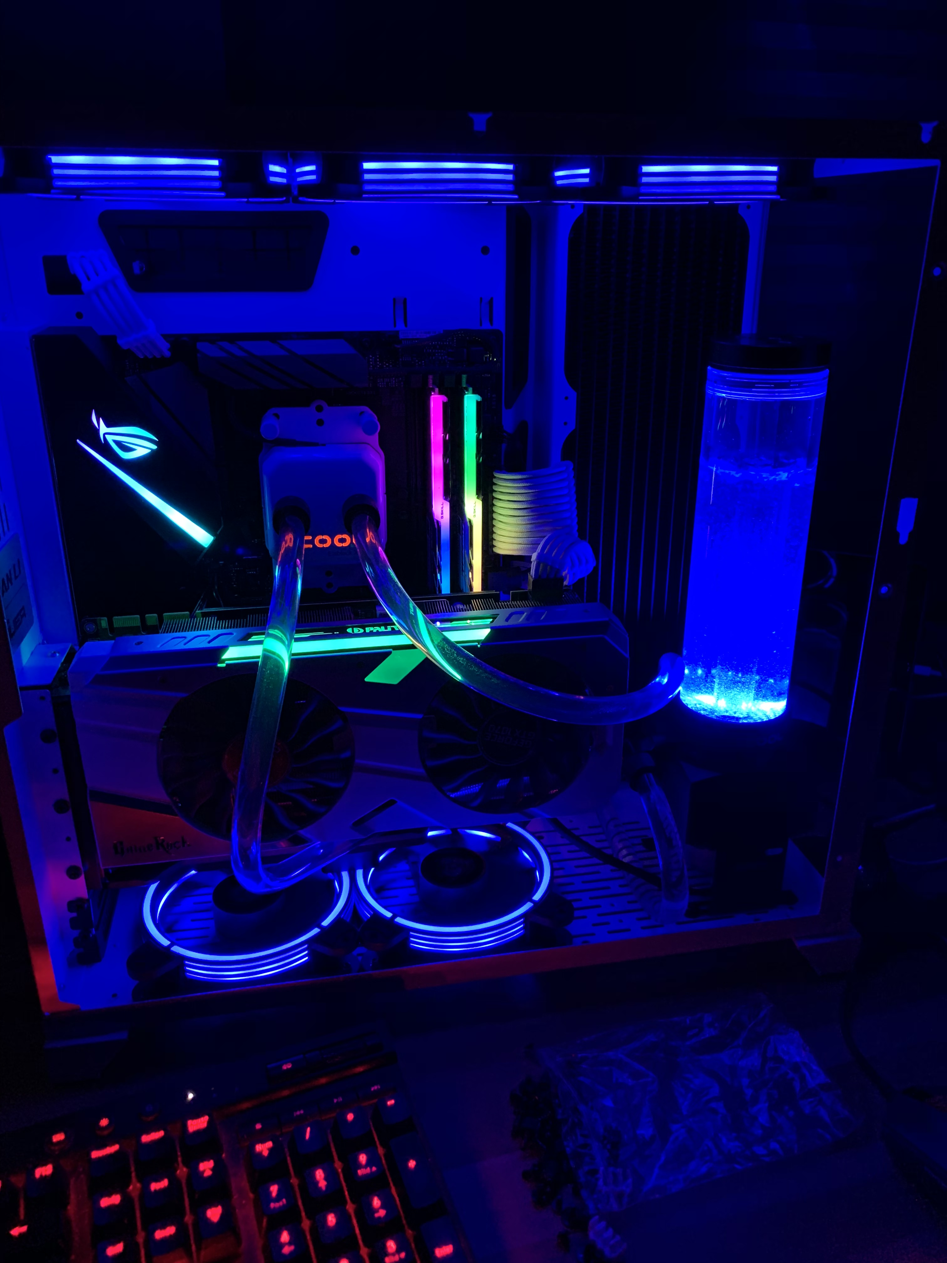

Guten Morgen,
ich hatte ja versprochen hier mein Setup zu zeigen.
Ist mein absolut erster Loop, daher bitte nachsichtig sein. :D Ich bin aber sehr zufrieden. War ein cooler Tag (hab zusammen mit einem Kumpel zwei PCs gebaut) und wir haben das ziemlich zelebriert. ;)
Setup:
CPU: AMD Ryzen 5 2600
Mainboard: ASUS ROG Strix X470-F Gaming
RAM: G.Skill Trident Z RGB DIMM Kit 16GB, DDR4-3200, CL14
Grafikakarte: Palit GeForce GTX 1070 Gamerock, 8GB GDDR5
Wasserkühlung: Alphacool Eissturm Hurricane Copper 45 3x120mm Komplettset
Gehäuse: Lian Li PC-O11 Dynamic weiß
Netzteil: be quiet! Straight Power 11 550W
M2: Samsung SSD 970 EVO 500GB, M.2
SSD: Samsung SSD 860 EVO 500GB + Crucial MX100 256GB
Zubehör:
GPU-Vertical: Phanteks Universal Vertical GPU Kit
Lüfter: Enermax T.B.RGB, 120mm, 6er-Pack
CPU-Kühler: Alphacool Eisblock XPX CPU Modding Kit, weiß
Wärmeleitpaste: Thermal Grizzly Kryonaut Wärmeleitpaste
RGB-Adapter: Phanteks RGB LED Adapter
AGB-RGB Ring: Alphacool Aurora LED Ring 60mm, RGB
Shroud: Phobya Lüftervorkammer 120mm, 7mm hoch
Shoggy Sandwich: ModMyMachine Shoggy Sandwich V2 schwarz
8-Pin Kabel: BitFenix Alchemy 8-Pin EPS12V Verlängerung 45cm, sleeved weiß
24-Pin Kabel: BitFenix Alchemy 24-Pin ATX Verlängerung 30cm, sleeved weiß
PCIe-Kabel: SilverStone 6/8-Pin PCIe Verlängerung 30cm
SATA-Kabel: Nanoxia SATA 6Gb/s Kabel weiß 0.45m gewinkelt
Auf gehts...

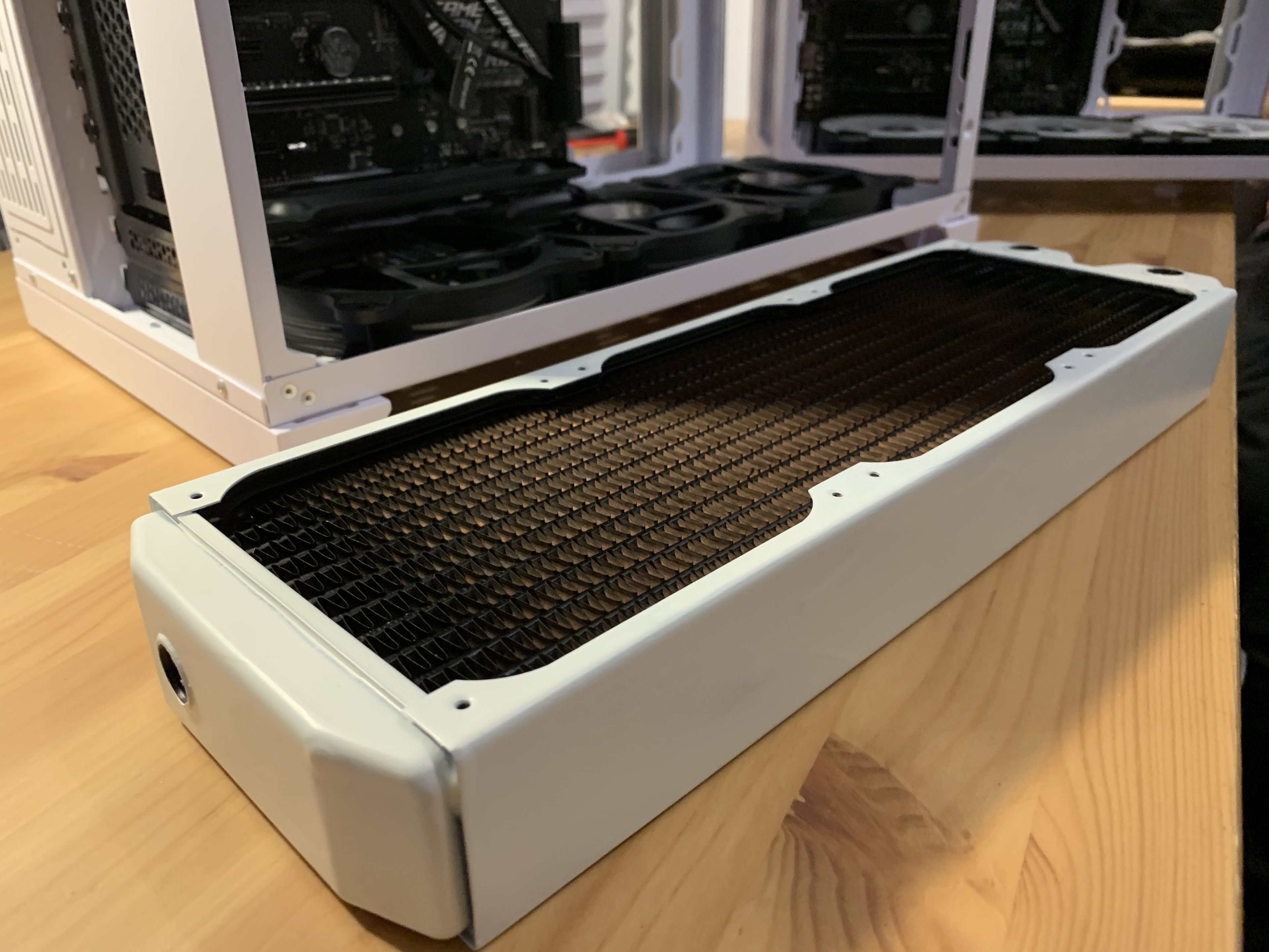

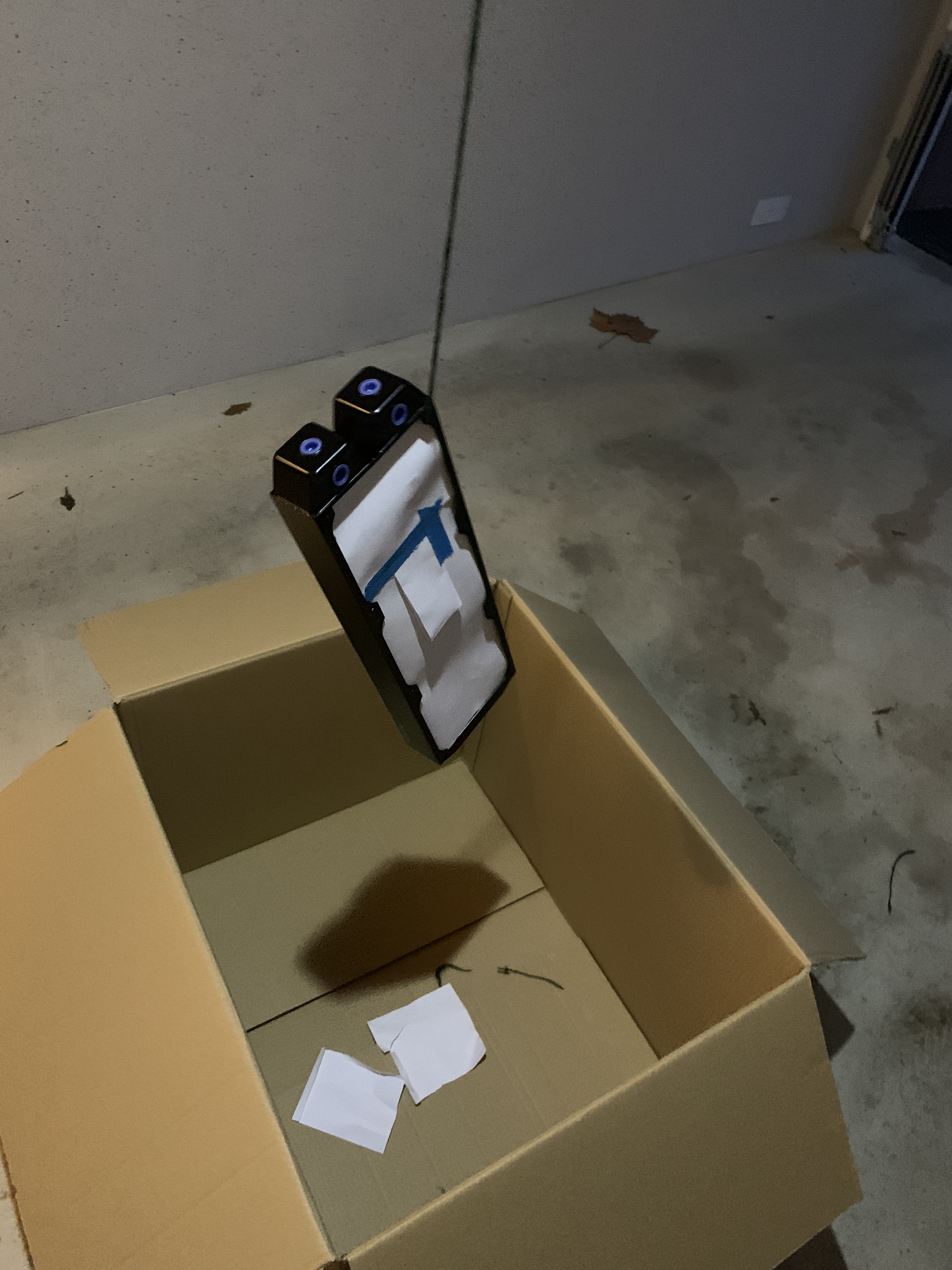

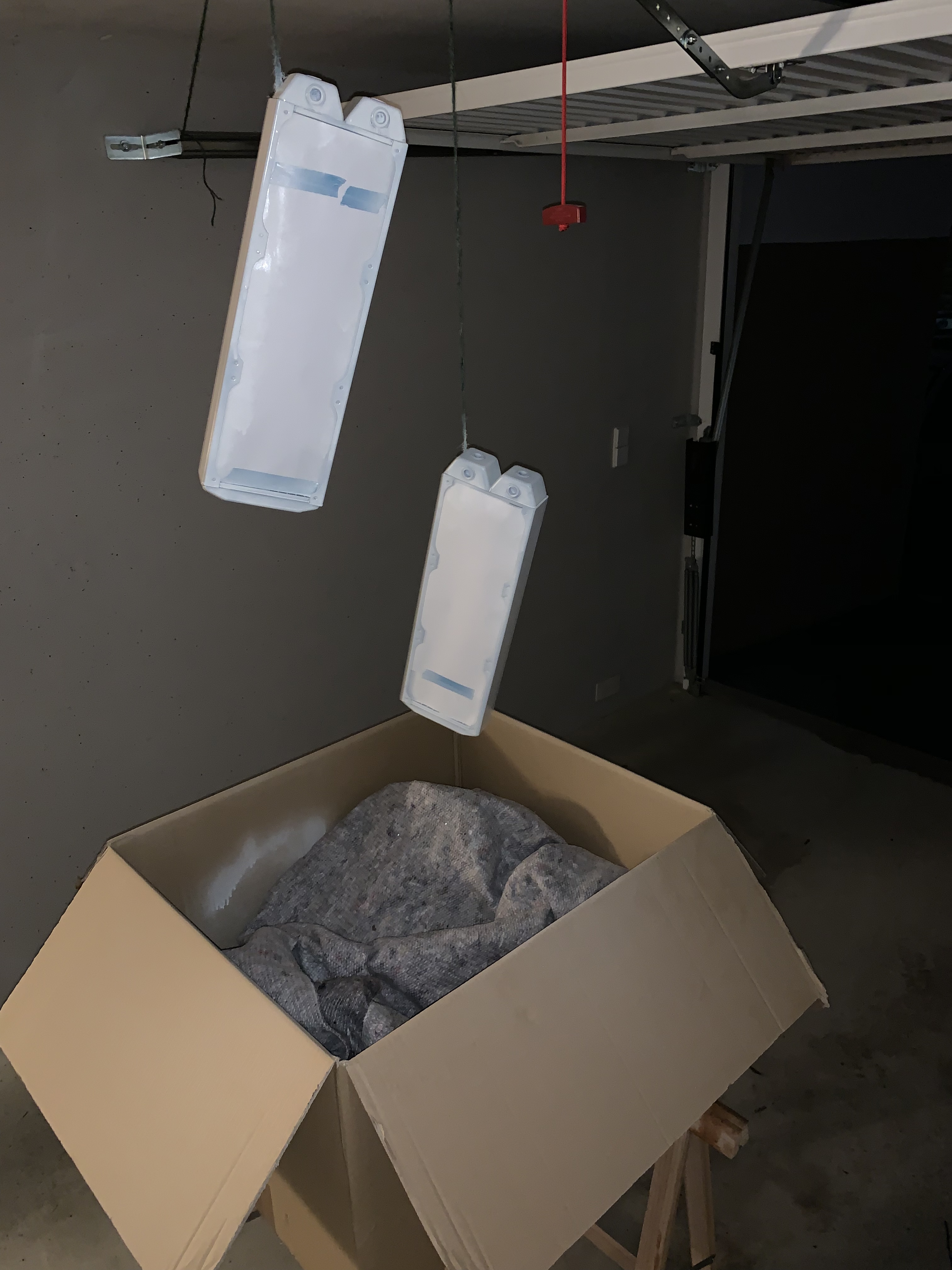

Als erstes wurden die NexXxoS XT45 Full Copper 360 mm Radiatoren weiß lackiert:

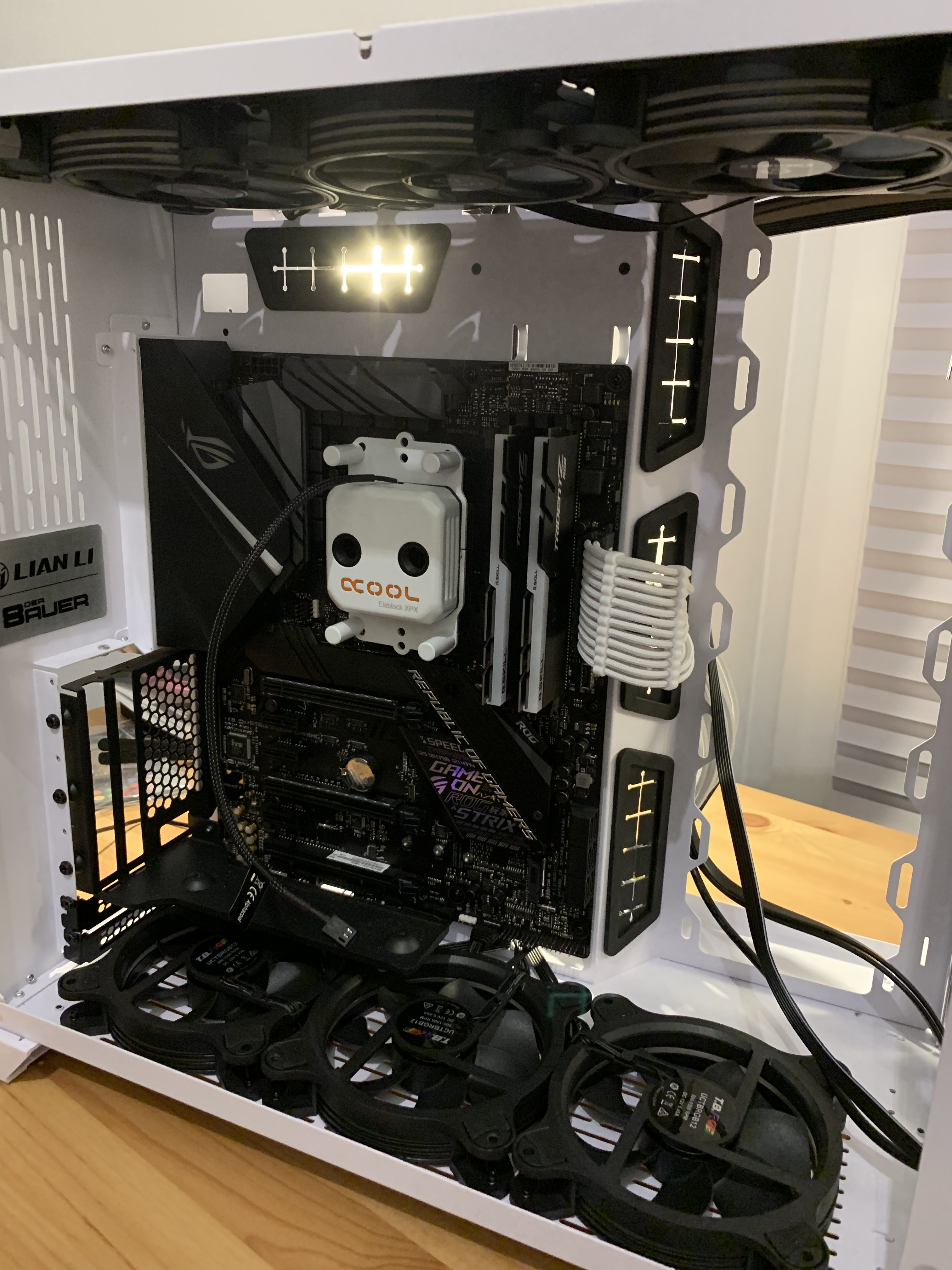

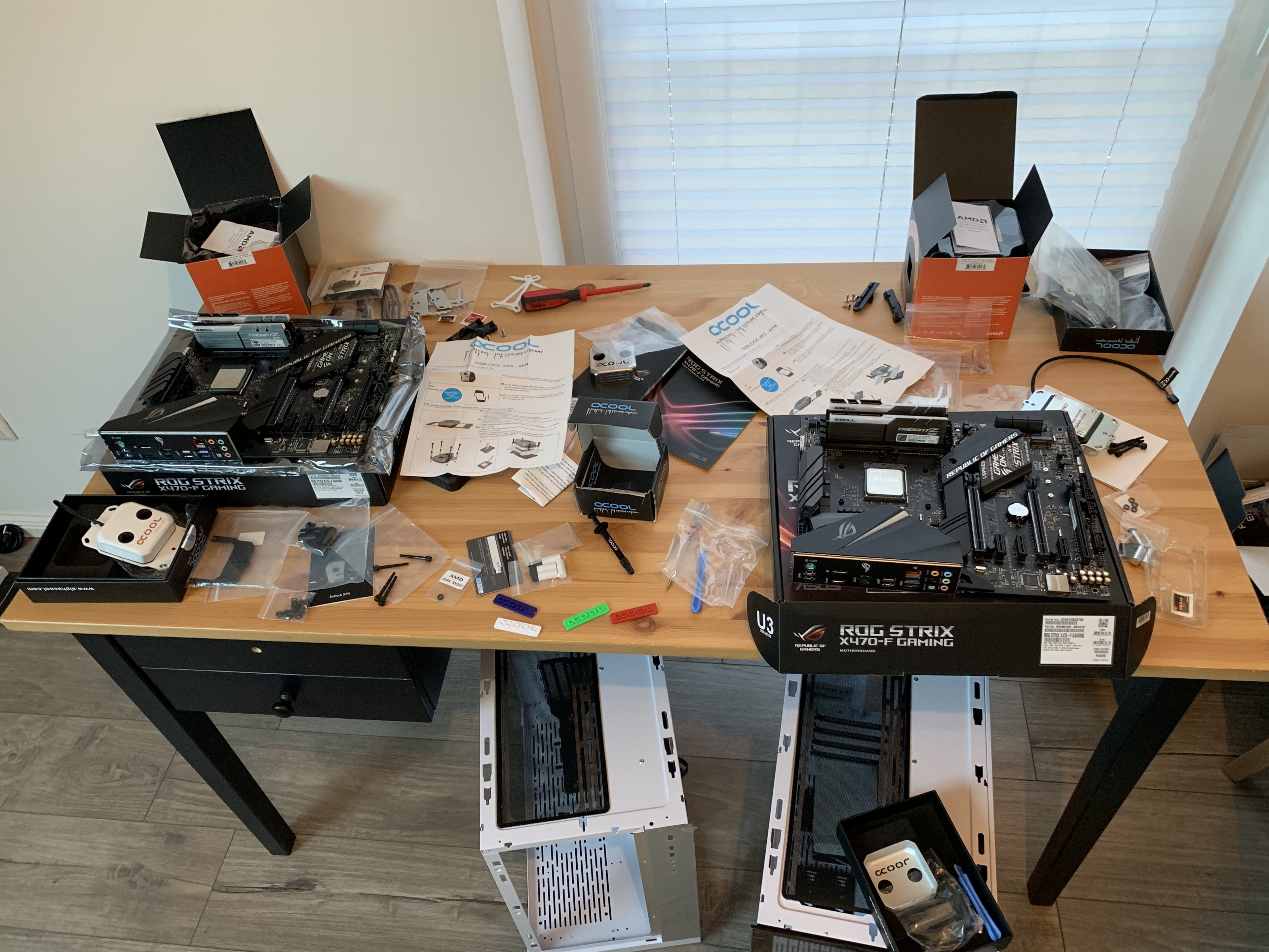

Endlich "basteln"...

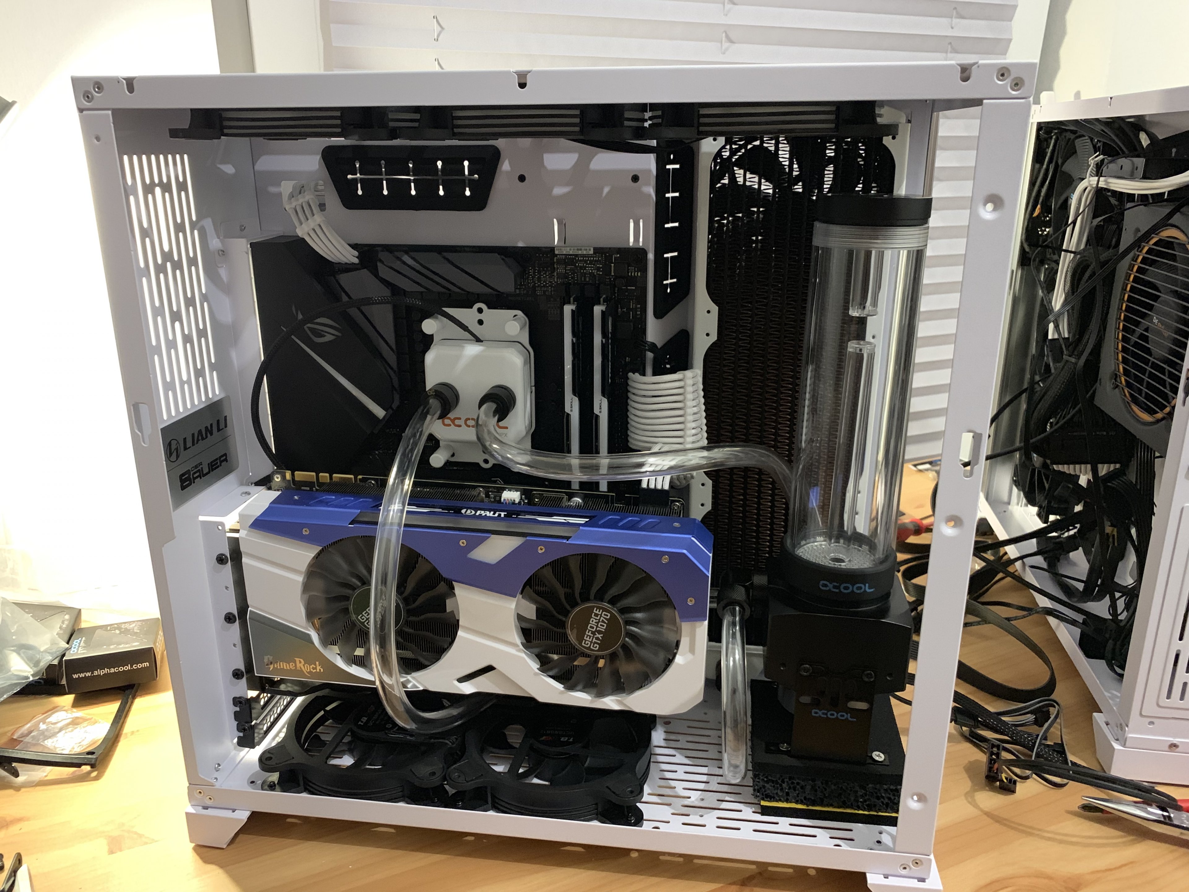

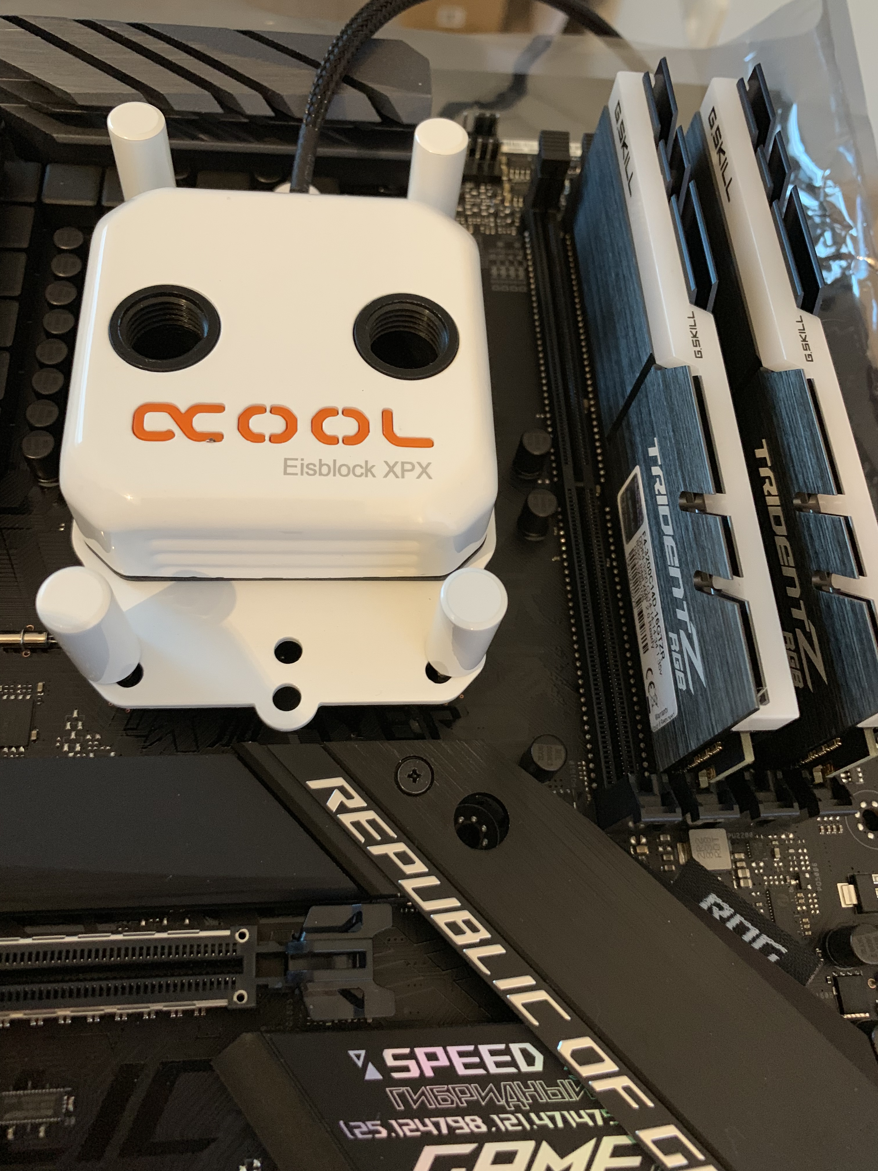

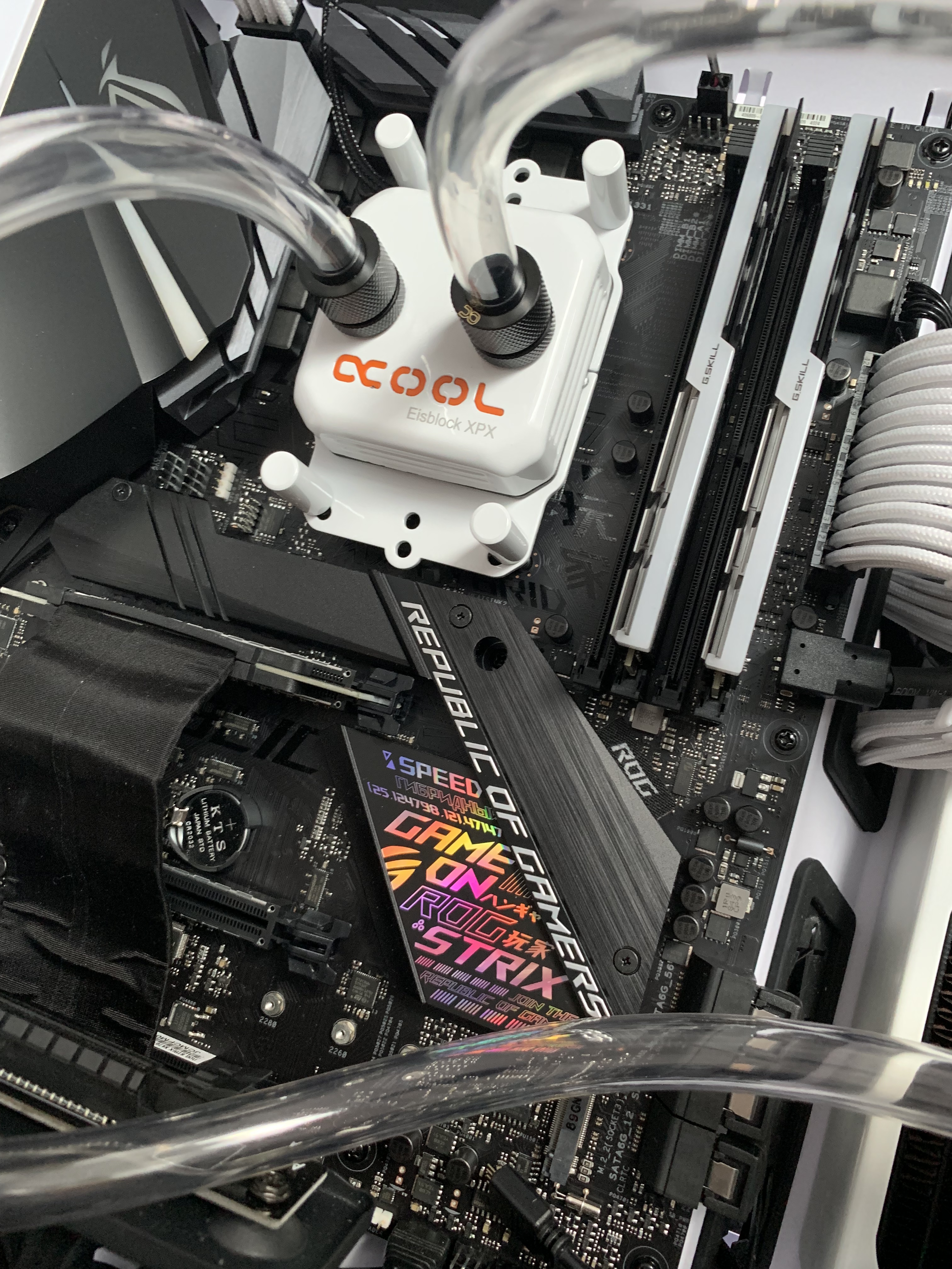

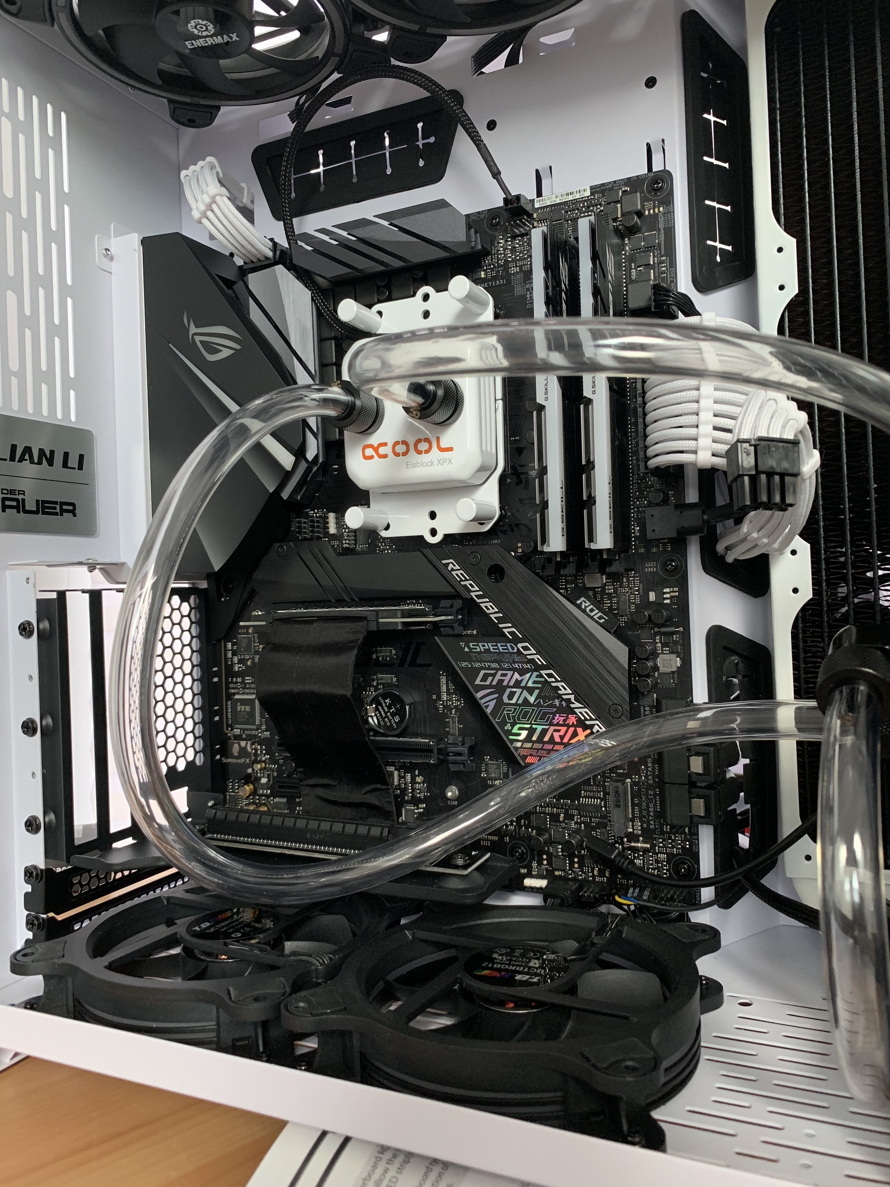

Ein paar Impressionen vom Zusammenbau:

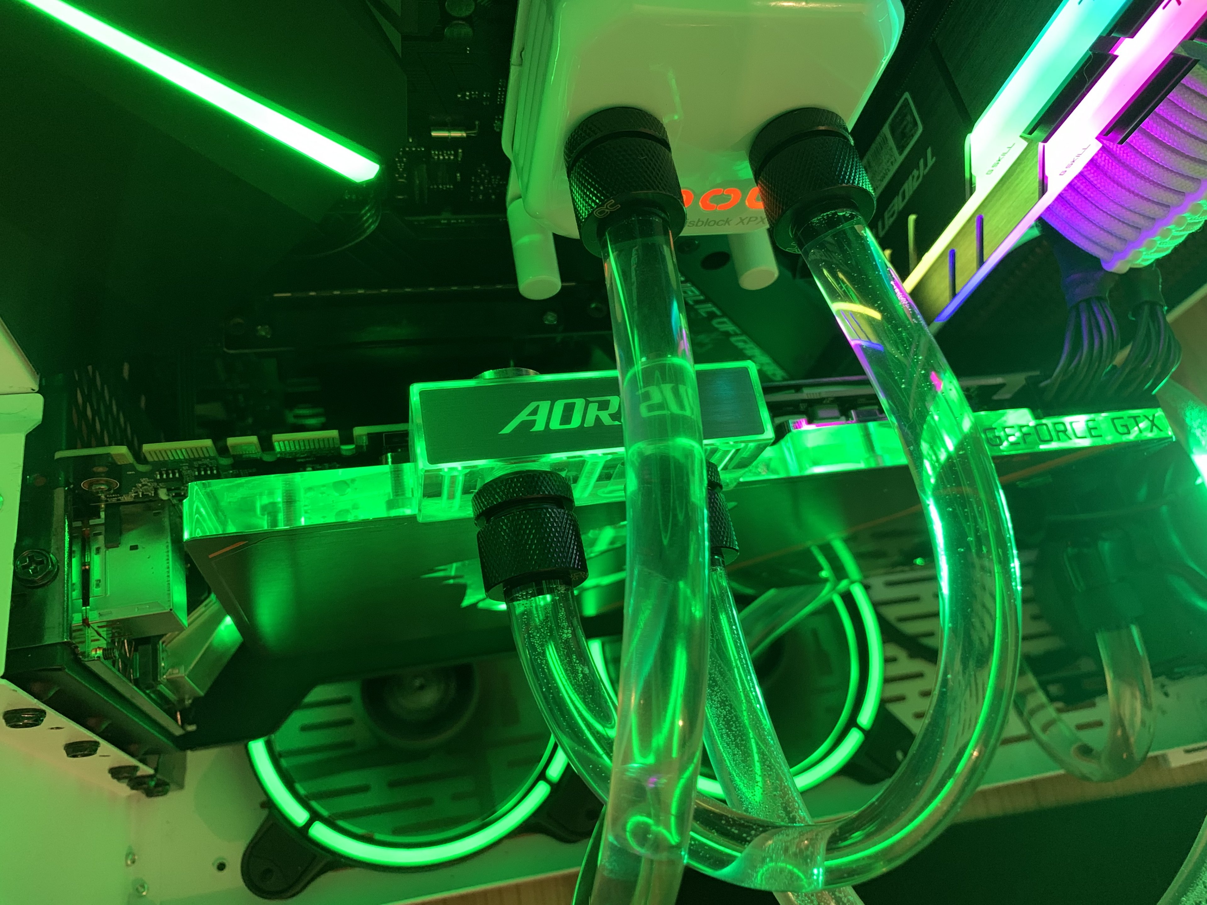

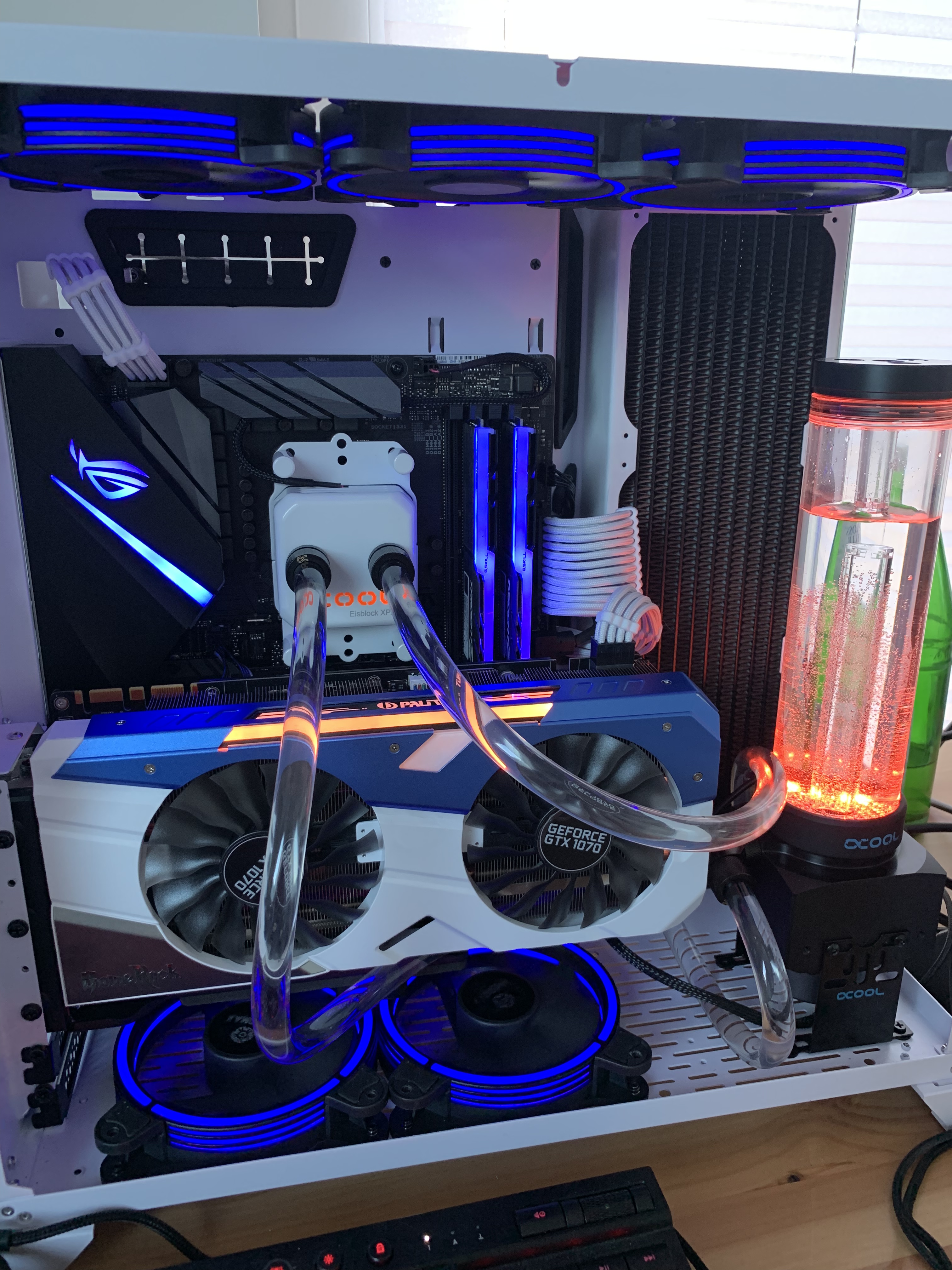

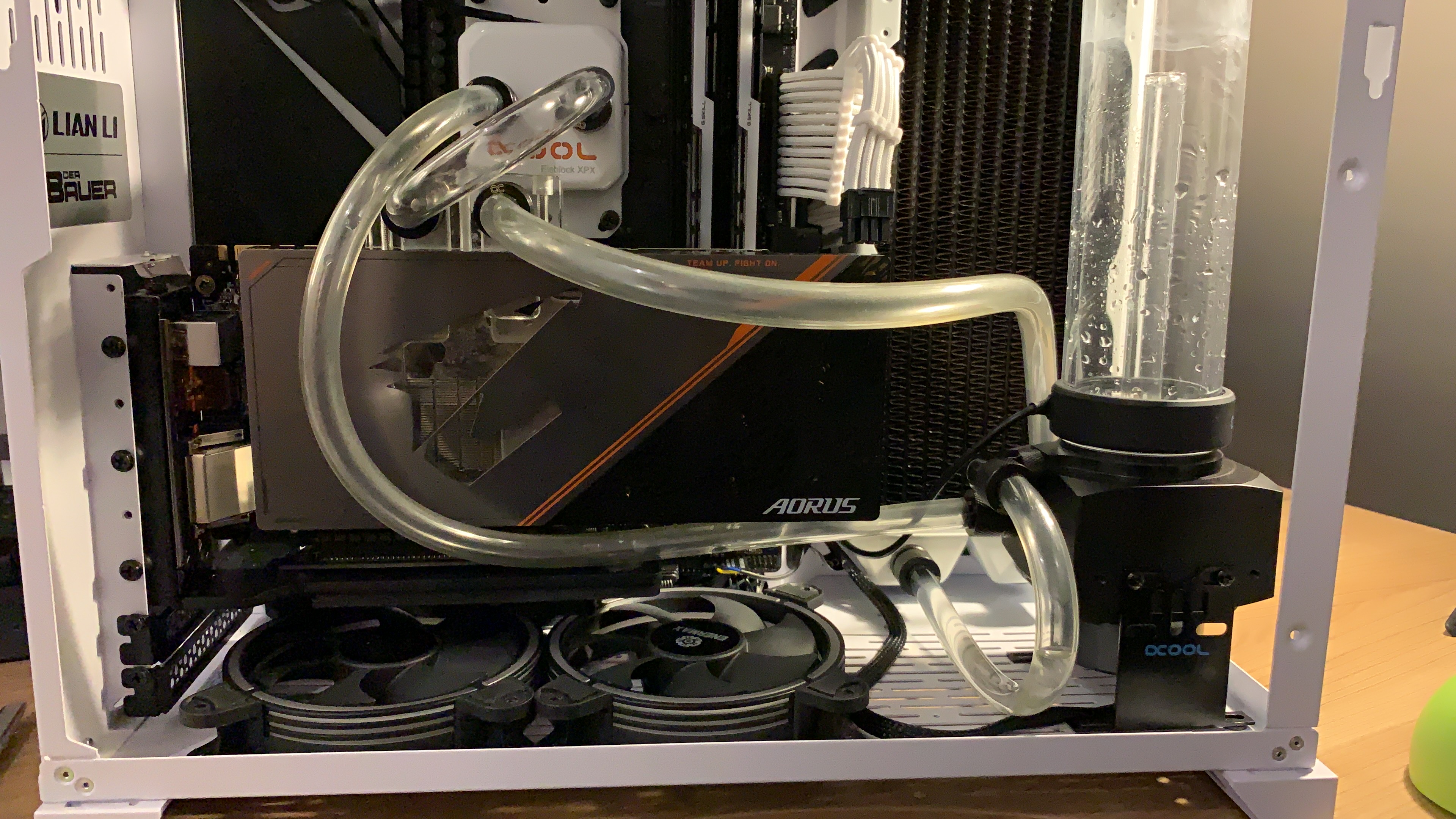

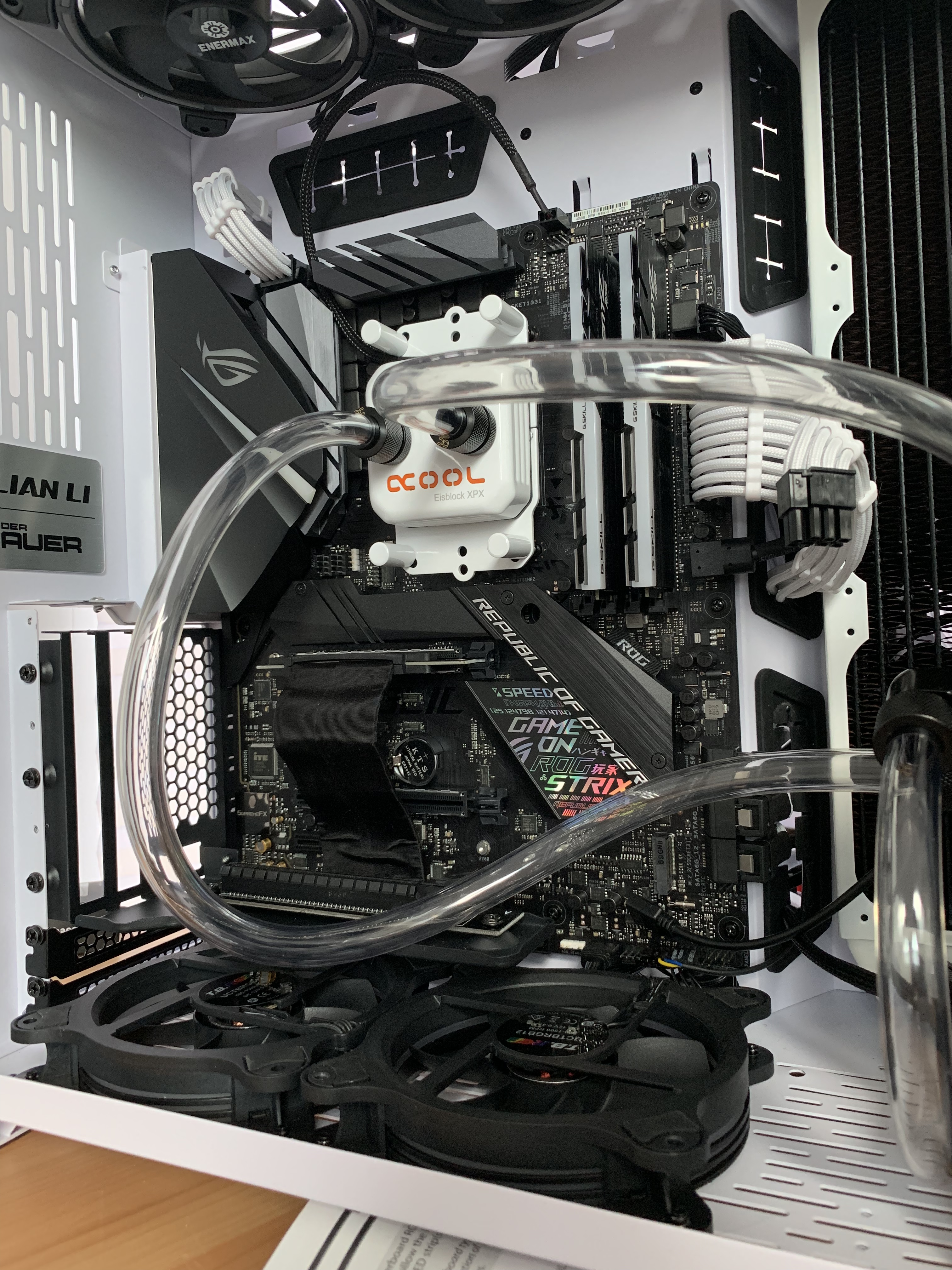

IMG_0444.JPG IMG_0446.JPG IMG_0451.JPGIMG_0453.JPG IMG_0455.JPG IMG_0462.JPG IMG_0464.JPGIMG_0456.JPG

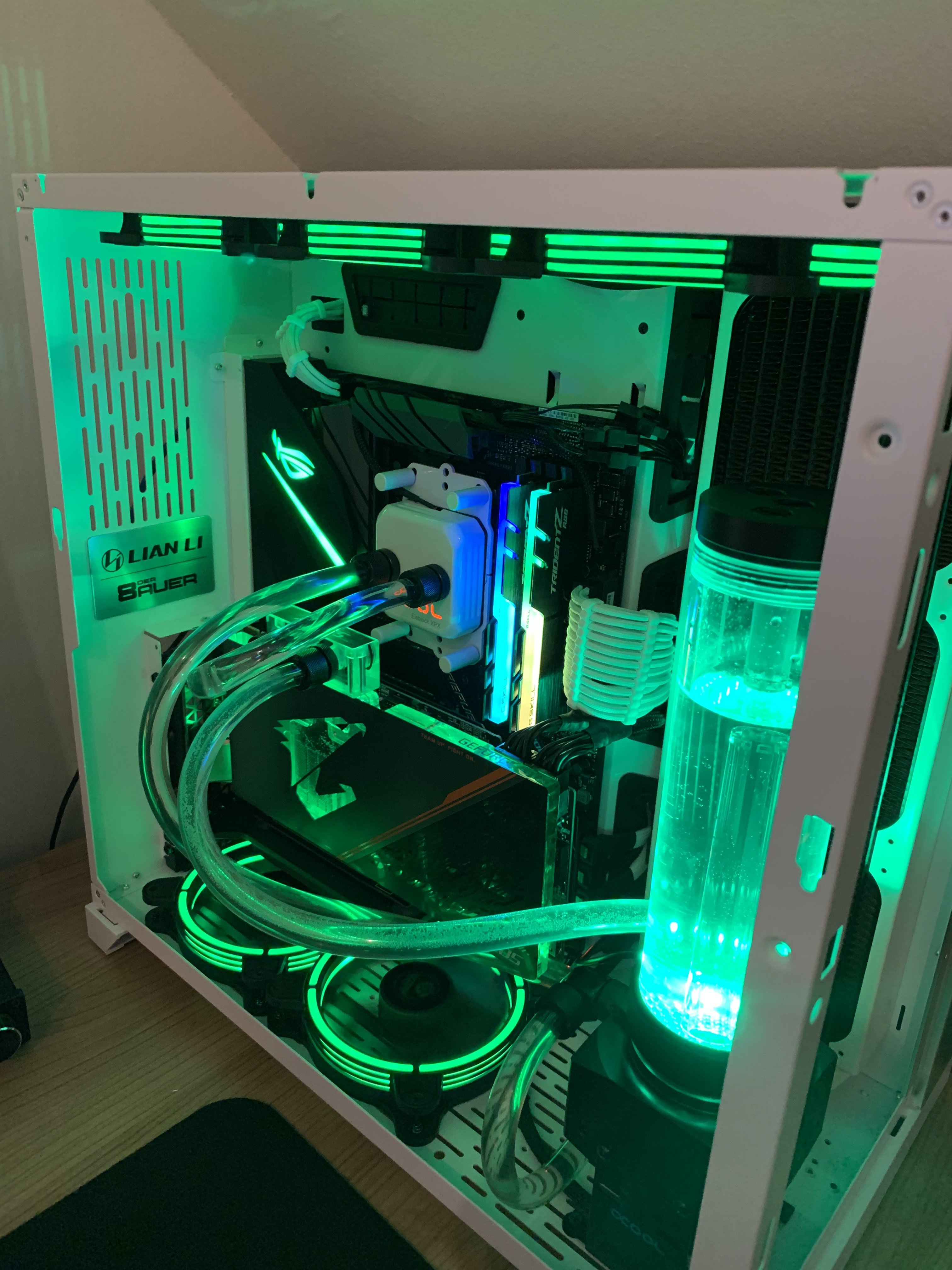

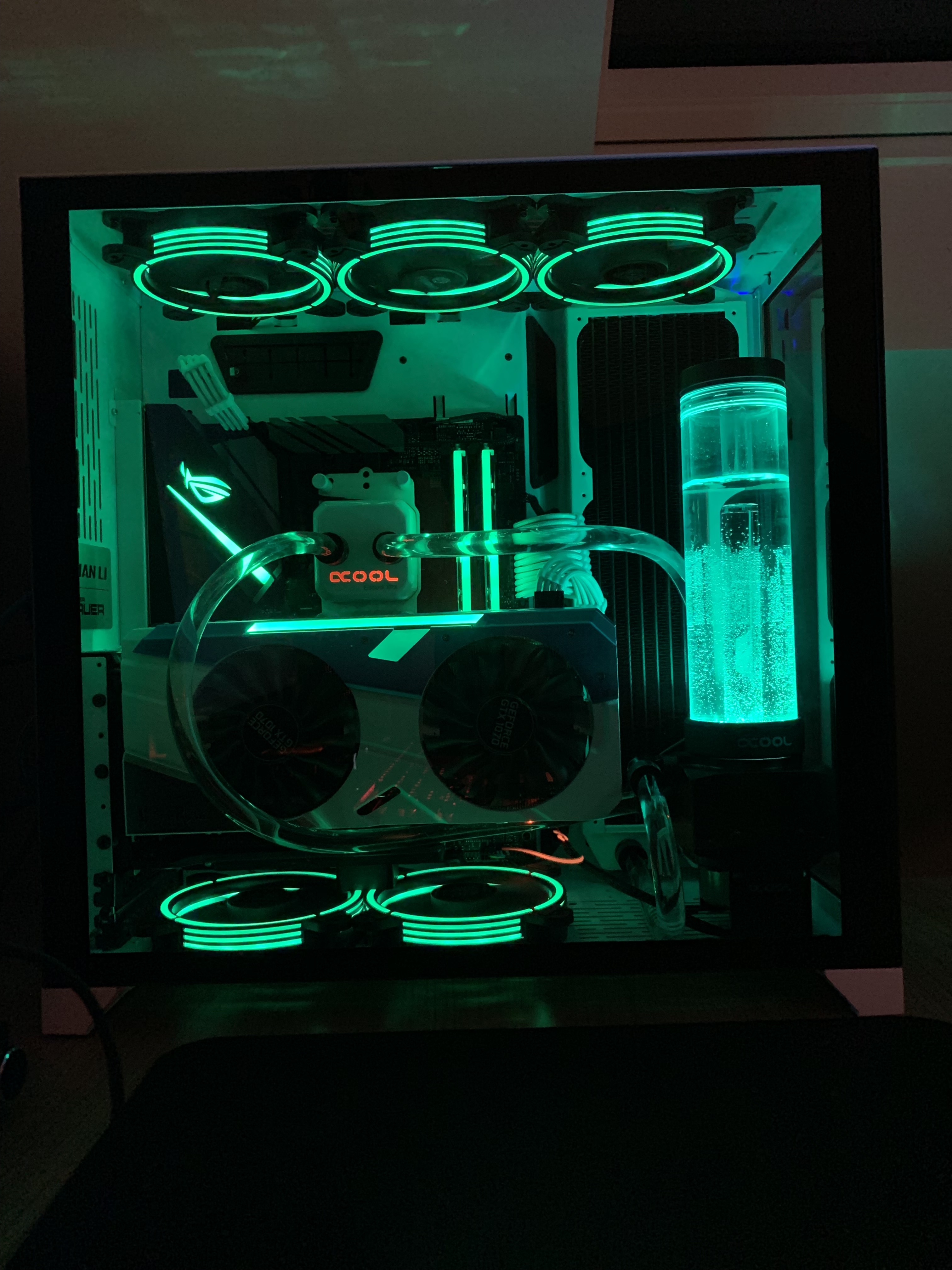

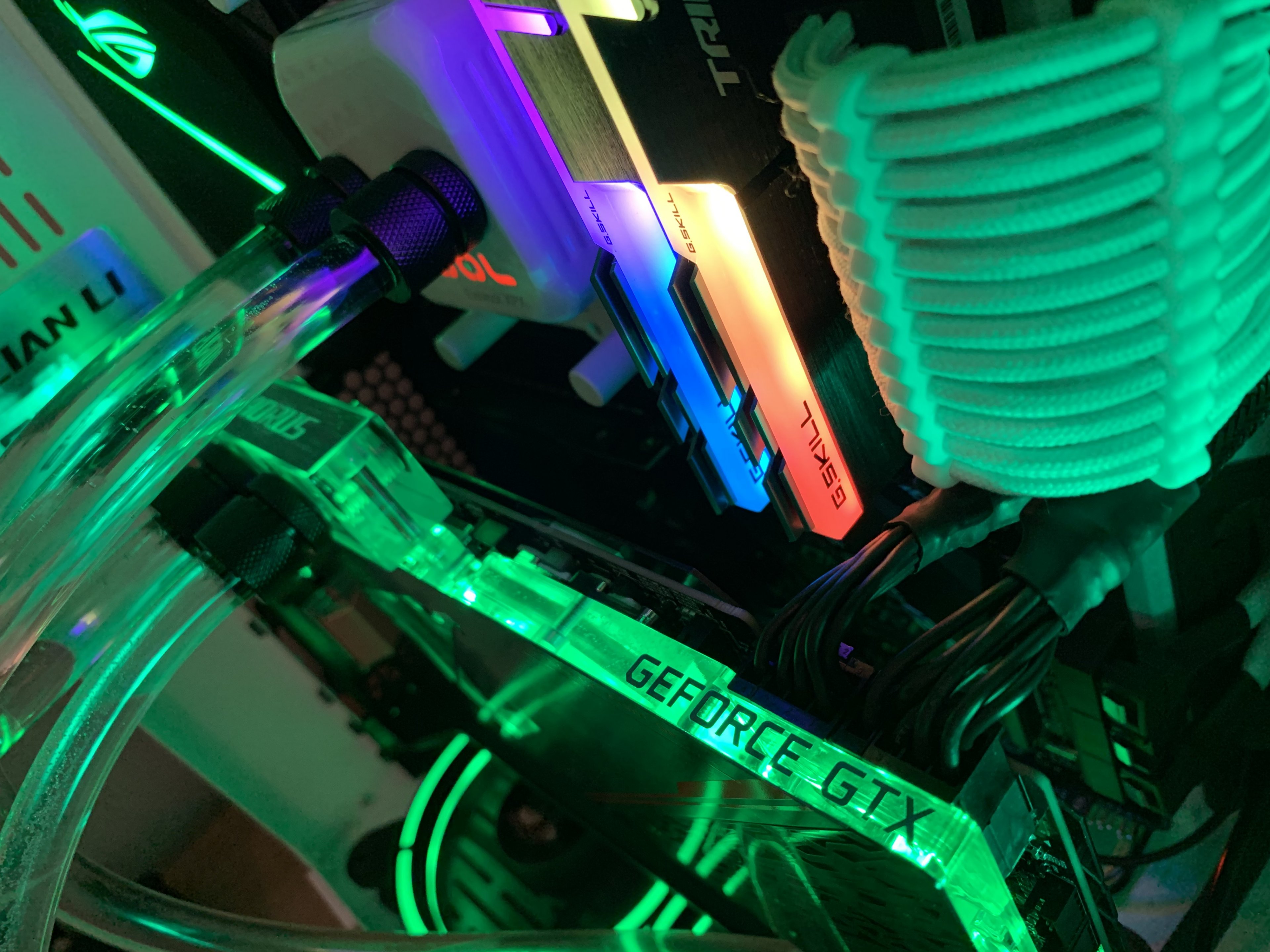

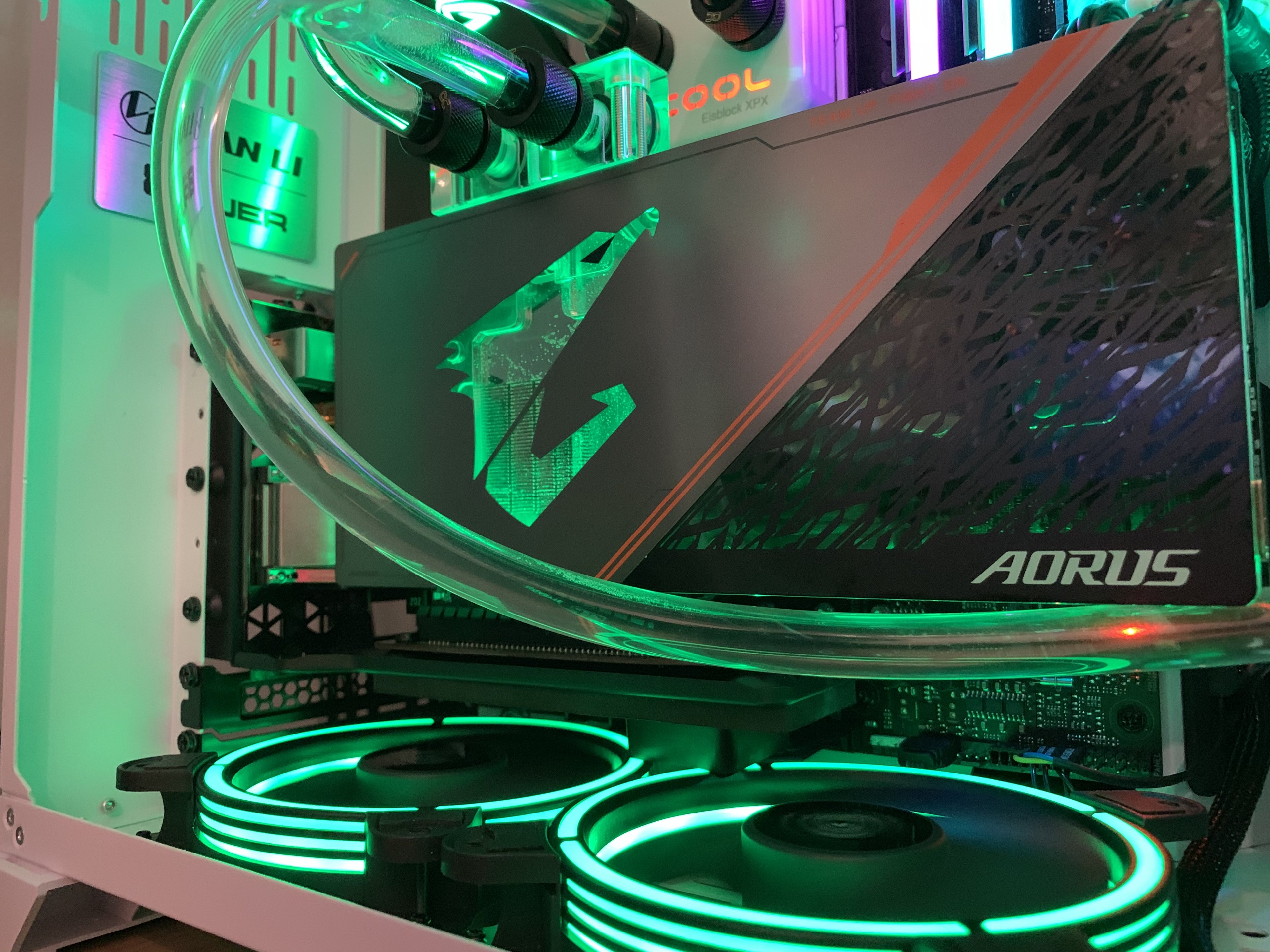

Und jetzt mit etwas Farbe... :D
IMG_0481.JPG IMG_0471.JPG IMG_0475.JPG IMG_0476.JPG IMG_0493.JPGIMG_0496.JPG IMG_0497.JPG
Im Verlauf ist zu sehen das ich die unteren Lüfter gedreht habe - erst mal aus optischen Gründen. :D

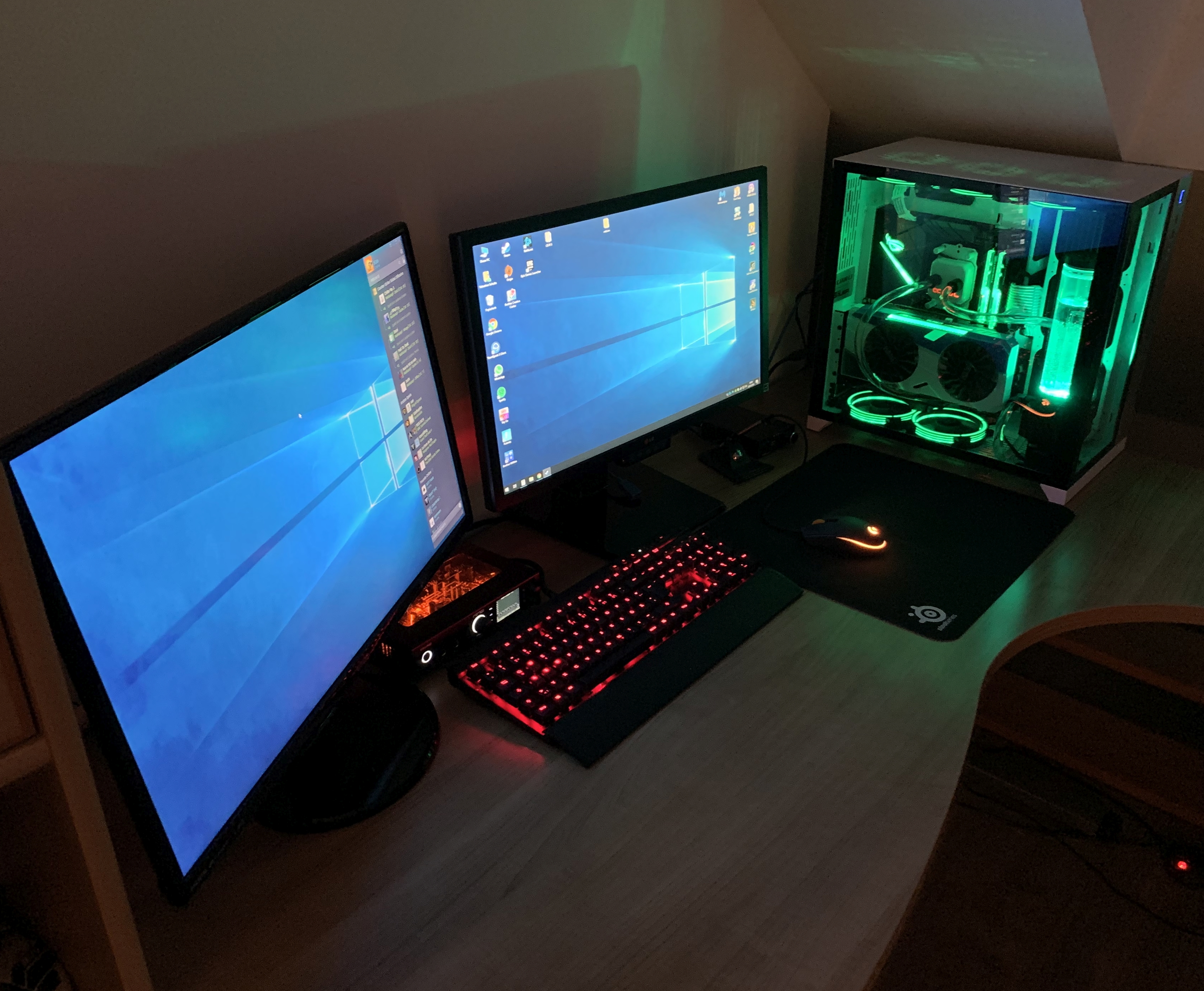

D.h. ich habe nun 5x Enermax T.B RGB welche alle die Luft nach außen befördern, sowohl unten als auch oben. 3x Pure Wings 2 (aus dem Alphacool-Set) pusten durch den Radiator frische Luft ins Gehäuse.
Die Temperaturen der CPU bewegen sich derzeit im Idle/Windows bei ca. 26-28°C. Die Grafikkarte läuft dann mit ca. 40°C.
Unter Last (Battlefield 5) geht die CPU Temperatur auf ca. 38-42°C hoch. Die Grafikkarte liegt dann ca. bei 60-65°C. Das dürfte soweit ok/gut sein, oder?
Das System bleibt durchgehend erstaunlich leise! Sowohl Pumpe als auch die Grafikkarte - ich bin wirklich SEHR zufrieden mit der Akustik. Die Lüfter laufen auf mitlerer Einstellung (lässt sich ja leider nur über die Fernbedienung steuern) aber das ist scheinbar eine gute Mischung aus Lautstärke und Kühlung. Die Pumpe ist am Board angeschlossen und läuft meistens mit ca. 2000 rpm und ist dabei auch eigentlich nicht hörbar. Das Shoggy Sandwich ist derzeit nicht verbaut weil ich bisher noch nicht die passenden Schrauben habe. Vibrationen sind aber aufgrund von Gummiunterlegscheiben eigentlich nicht vorhanden (zumindest bei ca. 2000 rpm) .
Optisch wird das System voraussichtlich immer einfarbig laufen - wobei ich den RAM mitlerweile als einziges Element die Farben durchwechseln lasse. Ist ganz nett und aufgrund der geringen Größe ein kleiner Eyecatcher im System. ;)
Es war leider wirklich sehr fummelig den Radiator dort einzubauen. Die Shrouds + Lüfter konnte man von der 2. Kammer leider auch nicht verbauen - dafür brauche ich ebenfalls noch etwas längere schrauben. Die 35er reichten nicht aus. Shrouds muss ich also noch nachträglich verbauen.
Soweit so gut. Was meint ihr? Noch Verbesserungsvorschläge? Bin für jegliche Vorschläge offen.
VG & danke für Eure tolle Hilfe hier im Forum! :daumen:

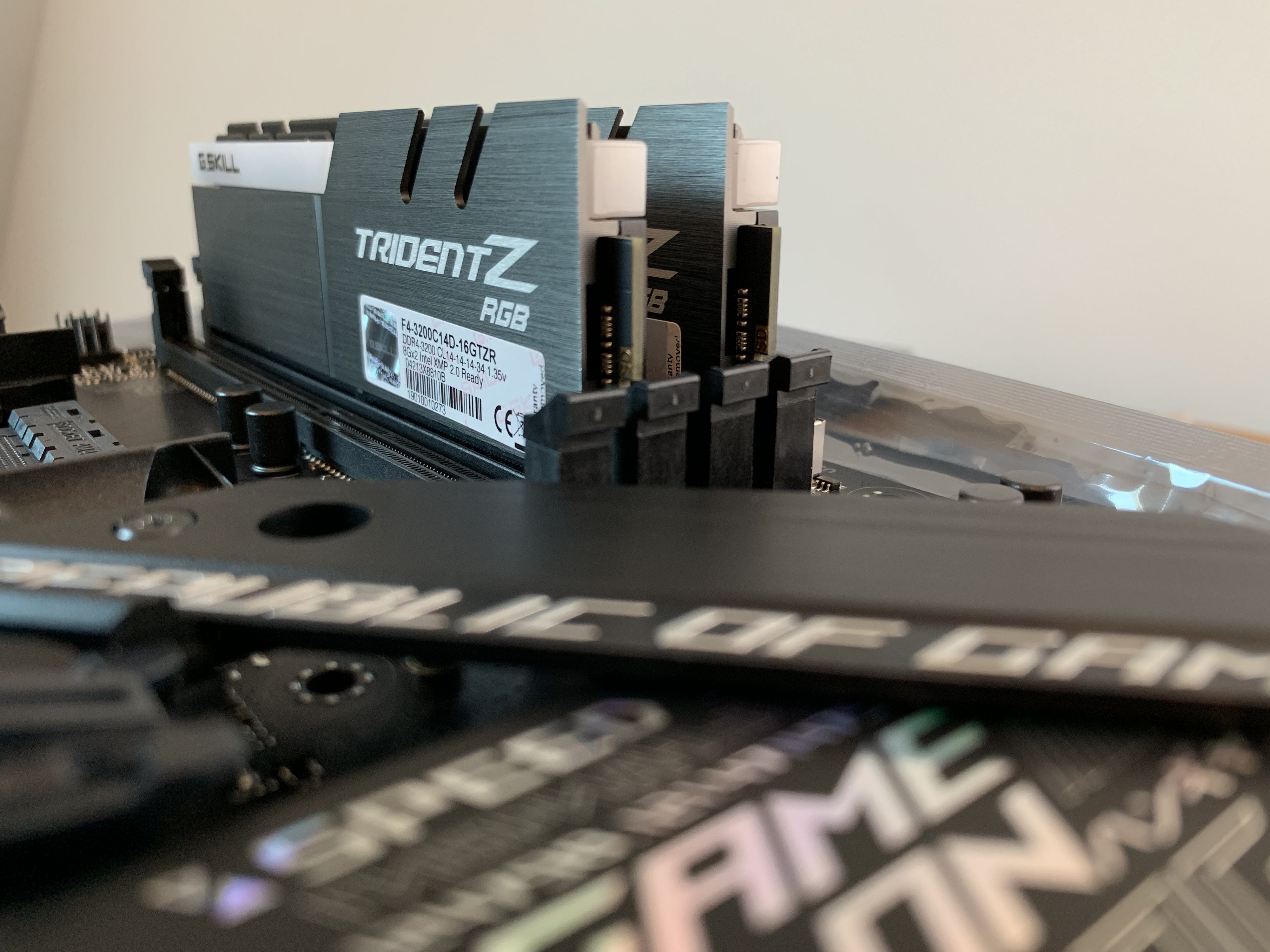

@silent2k Sehr schönes Setup! Hut ab! Sieht verdammt gut aus :D
Bez. RAM und deiner Anfrage - der sieht nicht nur gut aus, man kann damit auch verdammt viel rausholen.
@Stuxi hat die Dinger auf 3666CL14 am laufen. Also Luft nach oben ist gegeben.
Schau in meine Anleitung auf Punkt 6 und versuch die Dinger auf 3466CL14 und scharfen Subtimings zu bringen. Ist mittlerweile mit überschaubaren Aufwand zu erreichen und gibt dir nochmals ein schönes Plus an Leistung. Schau gerne in unserem Thread vorbei und frage, wenn du Hilfe benötigst. Vor allem @Stuxi kann dir da gut helfen, da er auch ein Asus Board hat (C7H).
Bez. CPU OC können dir sicherlich andere besser helfen. Mein X Modell braucht ja kein manuelles OC. Ich glaube, @Ned Flanders hat auch einen 2600 und kann dir da behilflich sein.
Viel Spaß mit deinem schönen Setup und vielen Dank für deine positive Rückmeldung :)

Hi!
Die 1080 Ti läuft - bzgl. der Performance bin ich sehr zufrieden. War ein gutes Upgrade von der 1070 und die Variante mit der Wasserkühlung ist auch noch sehr schick.
Jedoch wird es wohl doch ein 2. Radiator werden. Im Time Spy beim CPU Test steigt die CPU Temp knapp über 70°C. Prinzipiell nicht weiter tragisch, die Pure Wings 2 am Radiator geben dann aber ordentlich Gas - was ich gerne vermeiden möchte. Auch im Idle sind mir die rpm mit ca. 800 etwas zu hoch. Ich hoffe ein 2. Radiator kann das spürbar ändern.
Schwanke nun zwischen folgenden weißen Modellen:
Der GTS ist dabei der dünnste - die anderen beiden "bringen" evtl. noch etwas mehr um die Temps und folglich die RPM Der Lüfter zu reduzieren, korrekt?
Wo hast Du Deine Pumpe eigentlich auf einen fixen Wert eingestellt? Direkt im Bios vom Board?
Anbei ein paar Fotos vom Upgrade - Verlegung der Schläuche ist noch nicht optimal, aber das werde ich dann mit dem 2. Radiator optimieren. Mir war erst mal wichtig das ich die neue GK testen konnte. :D
VG!

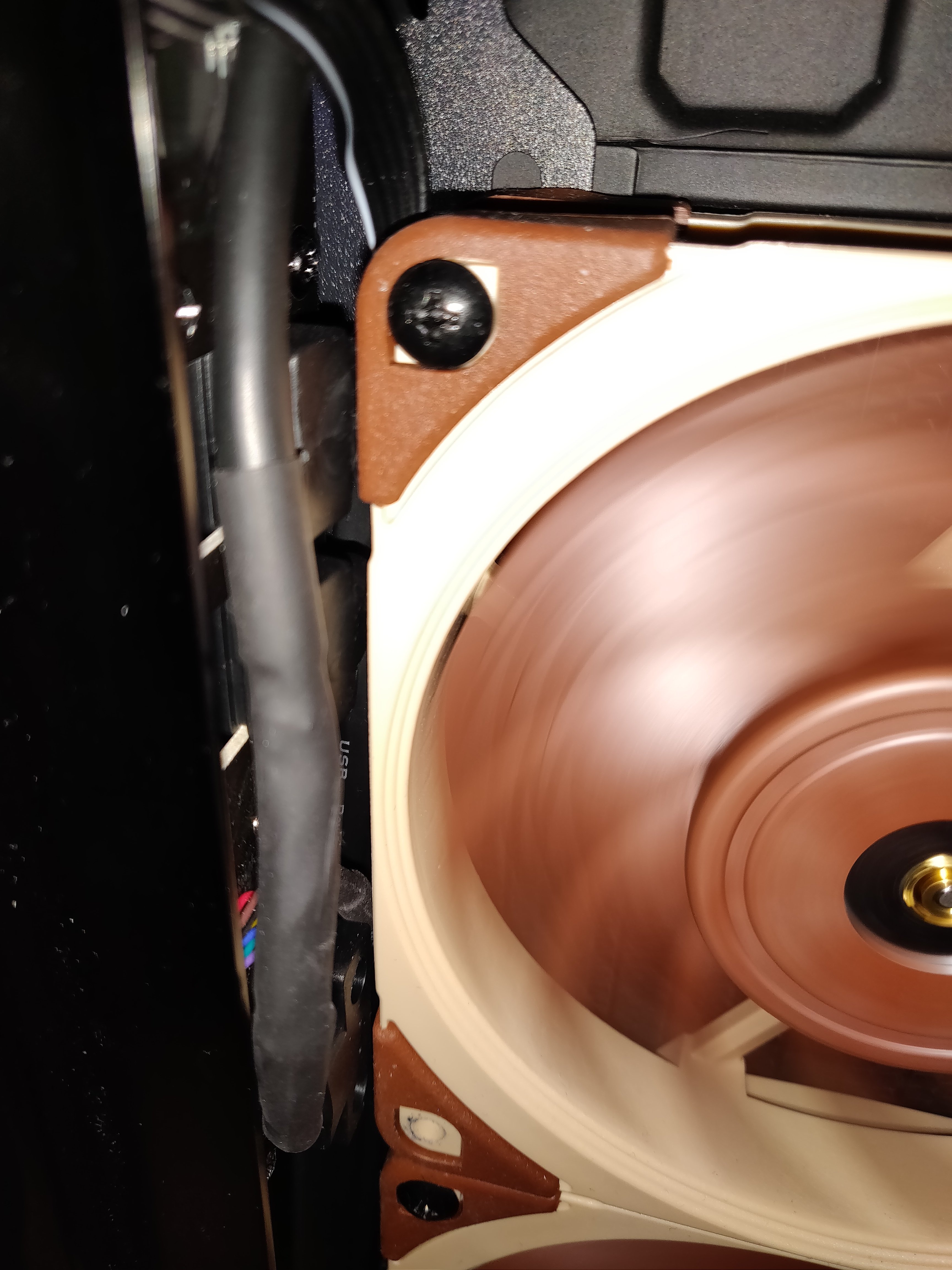

Ich würde mir Gedanken über andere Lüfter machen, die Pure Wings sind jetzt nicht unbedingt die
Krönung für Radiatoren.
Wie istn jetzt dein Lüftersetup? ist etwas verwirrend über all die Bilder.
Bei einem Vielfachen von 120mm Radiatoren dürften die Arctic P12 PWM alles plätten.
Ganz unten der wird auf einem 30mm Alphacool-Radi getestet.
https://www.hardwareluxx.de/index.p...erspricht-hohen-statischen-druck.html?start=5
https://www.hardwareluxx.de/index.p...erspricht-hohen-statischen-druck.html?start=7
Dicke Radiatoren müssen nicht zwangsweise besser als dünne sein, grade wenn du niedrige RPM haben willst.
Je dicker die werden desto mehr Widerstand bringt der Radiator was höhere RPM heißt.
Daher -> Reviews lesen und gucken wie die sich bei deinen angepeilten RPM verhalten.
Pumpe ist bei mir an der Pumpe selbst eingestellt, ist eine D5 Next die autark arbeitet und über das Display/Buttons gesteuert wird (bzw. per Aqua Suite unter Windows).
Aber wenn die Pumpe per PWM gesteuert wird einfach den entsprechenden PWM-Header am Board auf einen fixen Wert stellen.
Von den dreien definitiv den HWLabs.
Deine Schlussfolgerung ergibt nur bedingt Sinn, der HWLabs performt bei niedriger Drehzahl besser als die dickeren, die sind erst bei hohen Drehzahlen besser.
Das System sieht schick aus, auch wenn ich gar kein Fan vom Eisblock XPX bin, schaut für mich aus wie ein Plastikkühler, aber bei deinem System passt er gut, da schaut er gut aus.
Hi!
Danke für die Hinweise! Macht natürlich sinn das ein dünnerer Radiator (wie der GTS) bei möglichst niedrigen rpm (wie ich es beschrieben/gewünscht hatte) eher in Frage kommt als ein dickerer Radiator.
Zum Lüftersetup (@modena.ch hatte danach gefragt):
Die Enermax laufen auf ca. 700-800 rpm. Sind leider ohne PWM und somit ist die genaue Drehzahl nicht feststellbar. Habe diese über die Fernbedienung auf Stufe 4/7 eingestellt was ca. der genannten rpm Leistung entsprechen soll. Sind natürlich auch nicht die besten Lüfter für einen Radiator (Entscheidung fiel eher aufgrund der Optik), aber bei einem dementsprechenden dünneren Radiator wie dem GTS könnte das ja wieder passen - hoffe ich. :D
Für den derzeit bereits verbauten Alphacool NexXxoS XT45 360 sind die Pure Wings 2 aus dem Set verbaut. Akustisch ist das leider noch nicht das wahre - ab 800 rpm wird es hörbar und mit der aktuellen CPU/GPU Kombi geht es auch mal um 1.000 rpm und höher.

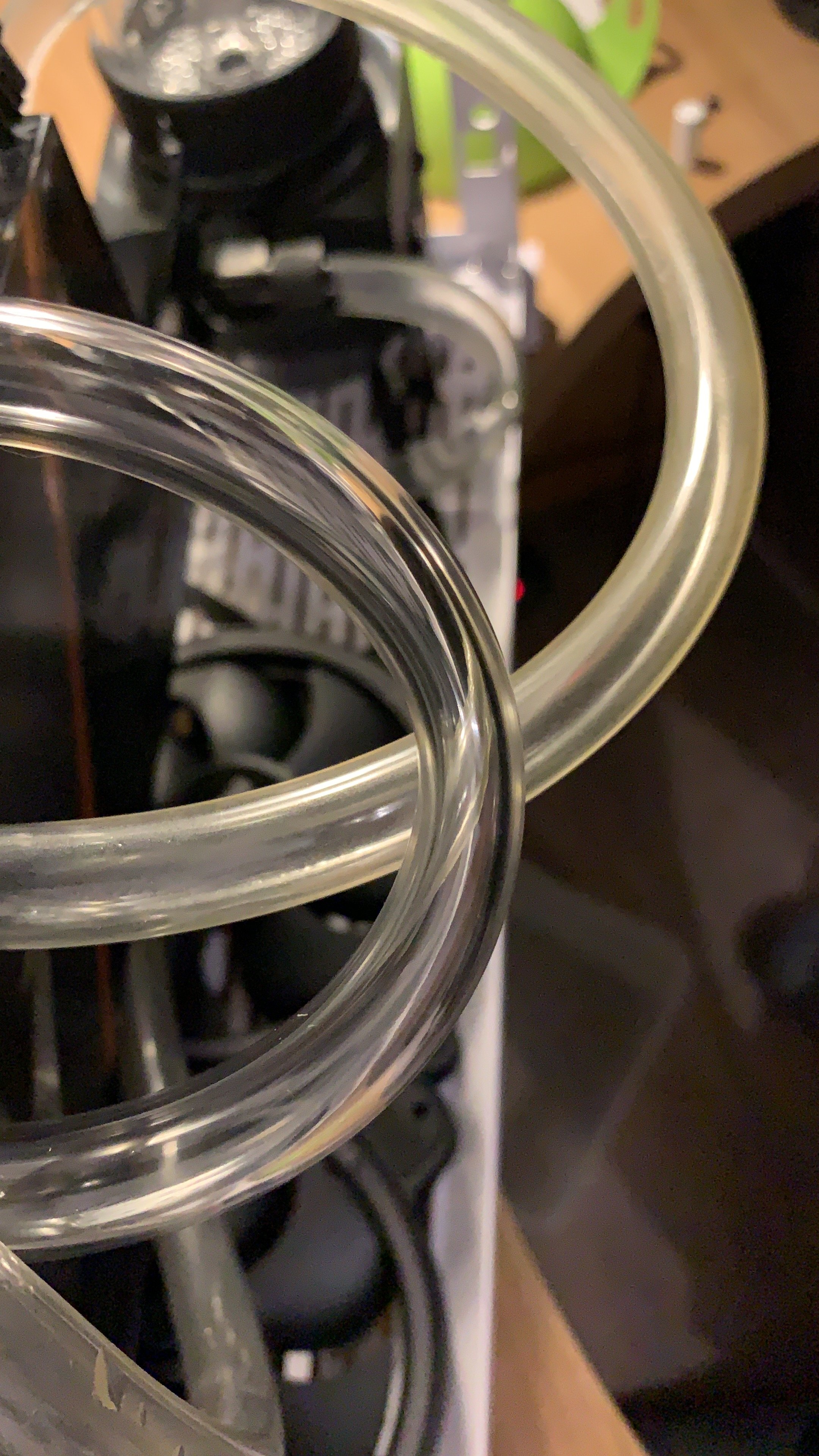

EDIT:
Kurze Ergänzung:
Mir ist aufgefallen das sich meine Schläuche/Flüssigkeit bereits leicht grünlich verfärbt haben... und das noch so kurzer Zeit. Als Kühlmittel habe ich das Alphacool Cape Kelvin Catcher und Alphacool Alphatube 13/10.
Wäre es empfehlenswert auf das Aquacomputer Double Protect Ultra umzusteigen? Da sich die Schläuche wohl auch verfärbt haben -> macht es in dem Fall auch direkt sinn diese zu tauschen, falls ja gibt es da welche die man "besonders" empfehlen kann?
Anbei auch zwei Fotos auf der man die Verfärbung sehr gut sehen kann...
Kurzes Stück von CPU -> GPU ist neu, rest "alt".
Hier sieht man den Unterschied zu "alt"/neu auch sehr gut.
VG!
